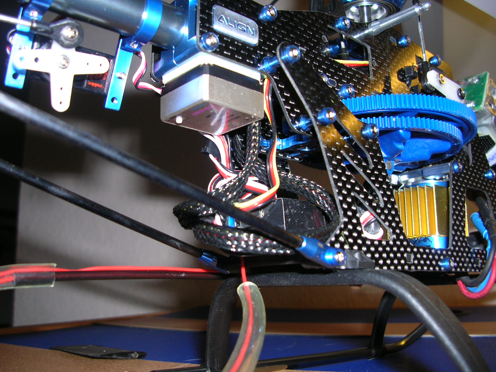

Mal ne Frage zu deinen Fotos.
Du hast die Kabel der Servos in so Gewebeschläuche gesteckt.
Welchen Durchmesser hast da genommen?
Würde mich interessieren, da ich auch die selbe Idee habe und eine günstige Quelle zu allen möglichen Durchmessern haben.

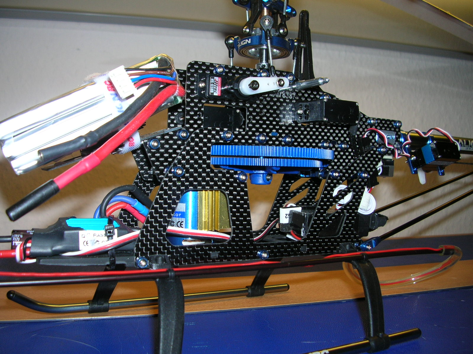

Ich bin mir noch nicht ganz im klaren über die Anordnung der einzelnen Komponenten (Gyro 401, Jazz 40, R16scan original Aligne Akku) und wäre für ein paar alternativ Vorschläge zur Anordnung von eifel-power dankbar.
@eifel-power
1. kannst du bitte genauer Angaben zu deiner Akkuauflage machen? welche Abmessungen hat die CFK platte, wo gekauft, ein Foto ohne Akku wäre auch nett ;-)
2. Wird der Gyro so nahe am Motor nicht zu warm?

Beitrag von eifel-power »
Flechtschlauch 3-8mm - Quelle-> www.helitron.de (was wäre den Deine Quelle?)
Akkuauflage wurde aus einer normalen CfK-Platte geschnitten. Größe nach der max. Breite der Bodenplatte (Breite so, dass die Platte noch auf die Motorauflage vorne passt - Länge, solang wie der Akku ist und das es noch sauber unter die Haube passt). Geklebt habe ich die Akkuplatte mit doppelseitigen Spiegelband. Hält bombisch - theoretische wäre eine Akkuplatte auch nicht notwendig - Akku hätte auch ohne gehalten. Hab es zur Sicherheit gemacht, falls der Akku mal bei einer härteren Landung nicht alleine in der "Luft" schwingt. Die CfK-Platte wurde nochmal mit eine "Dämpfungsfolie" (Graupner) beklebt, so dass der Akku nicht direkt auf dem CfK liegt.
Temperatur am Gyro? Hm? Gute Idee ;-) Motor wurde schon ziemlich war, aber wie der auf den Gyro abgestrahlt hat, kann ich gar nicht sagen. Werde mal ein (oder auch mal zwei) Auge darauf werden. Werd dann mal berichten.
Bisher habe ich aber von anderen die den Kreisel dort untergebracht haben, keine Temperatur-Beschwerden gehört.
@all: Wie seht ihr das mit dem Kreisel und der Wärmeentwicklung des Motors?

eifel-power hat geschrieben:Flechtschlauch 3-8mm - Quelle-> www.helitron.de (was wäre den Deine Quelle?)
hab das bei uns in der Firma im Lager gefunden.
Also wird es ziemlich günstig :D sein.

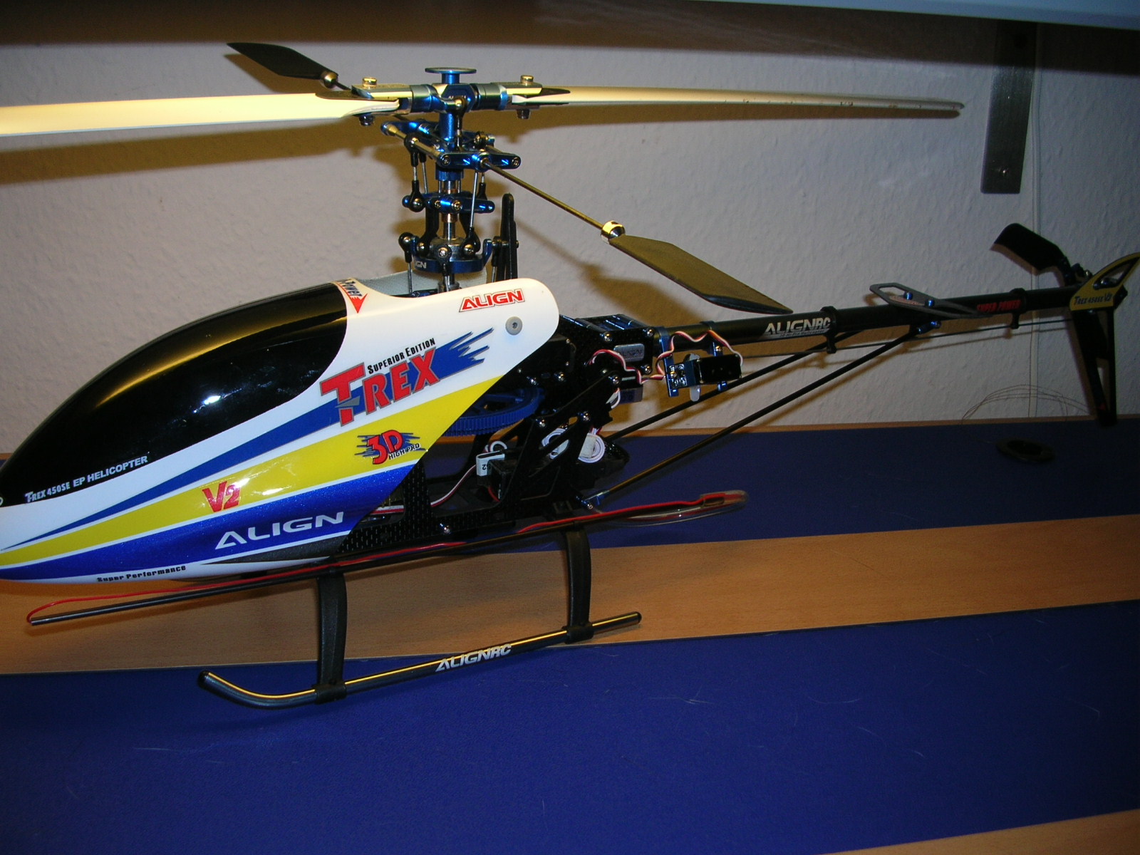

Hier mal mein V2 und die Anordnung. ich hoffe man kann was sehen
gruss Nico
