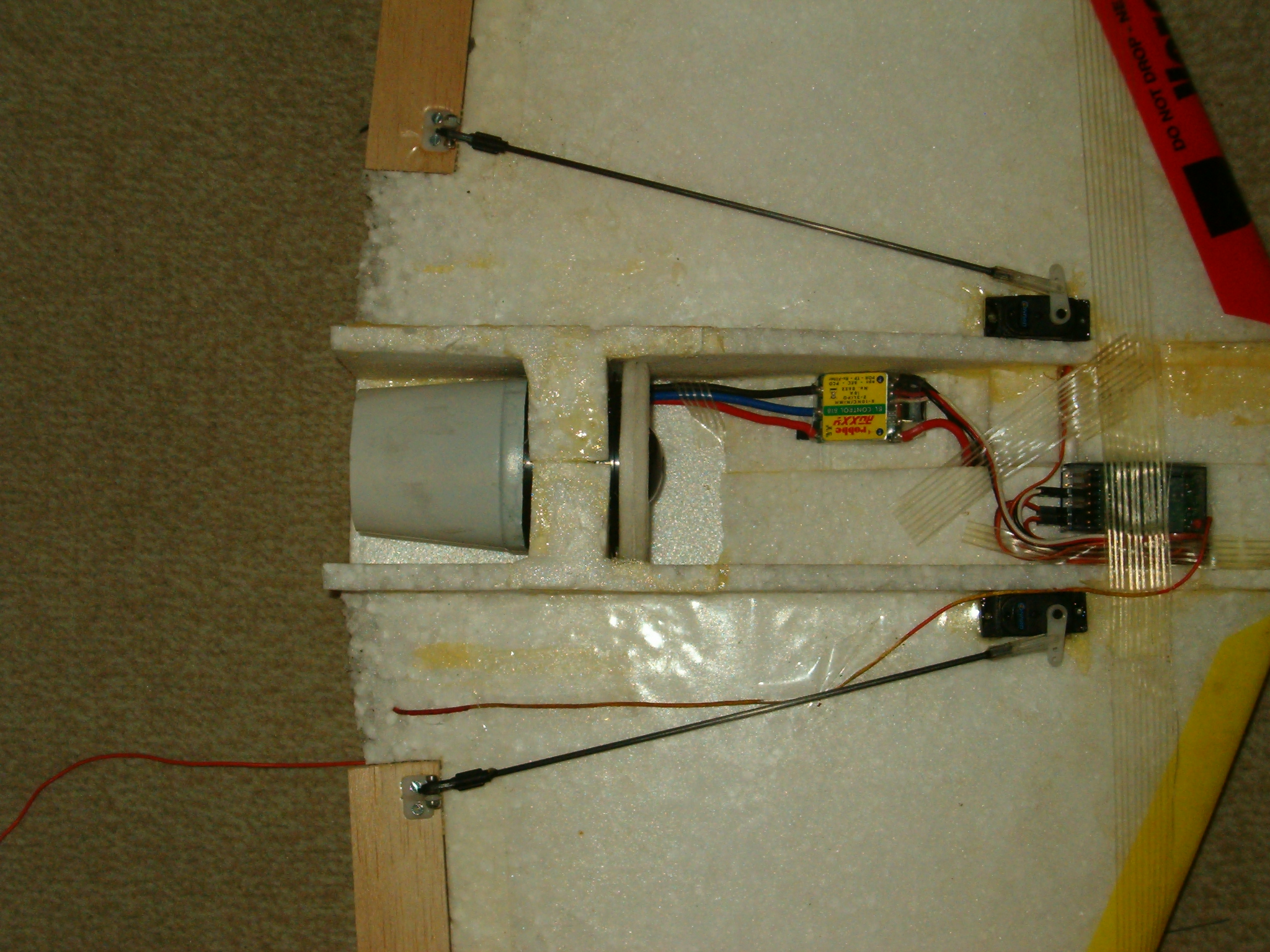

#54 Re: EPP-Impellerjet
Beitrag von Greatpit »
Hallo Leute,
hier nun erste und vielleicht letzte Foto´s von meinem Impeller!
Was für eine Arbeit!
Also ich bin mal gespannt ob das Dingen fliegt!
Aber der Glaube kann ja bekanntlich Berge versetzen! :)

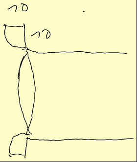

ER Corvulus
Beiträge: 16688
#55 Re: EPP-Impellerjet
Beitrag von ER Corvulus »
wegen der Unterseite:
ist diese Röhre zum Fan durchgängig?
Du solltest dem Ding auf jeden Fall einen Einlauf spendieren - erhöht den Leistungsdurchsatz des Fans mal locker um 7-10%. Einfach nen Ring aus 2 lagen 6er Depron ca 10mm breit an den Anfang der Röhre setzen und den nach innen in nem Viertel-Kreis (Querschnitt) verschleifen.
Grüsse wolfgang

#56 Re: EPP-Impellerjet
Moin Wolfgang,
ja das ist durchgängig, habe da nur Kappen vom Sprühkleber drinnen damit es rund bleibt!
Klebt nicht alles so besonders! Würde das auch langen wenn ich aus so einem Deckel einen Ring schneide und den
vorne einsätze? Denn wenn ich da 12mm enger mache, bekommt er dann noch genug Luft? Nach hinten soll er ja auf 40mm verjüngt werden, mit einem Jogurtbecher!
Aber welcher Jogurtbecher passt am besten für den Auslaß?
Don Pedro 8)

ER Corvulus
Beiträge: 16688
#57 Re: EPP-Impellerjet
Der Einlass sollte nicht kleiner werden!
Da, wo die Röhre aussen am flieger die Luft ansaugt, sollte ein Ring drauf, der halt ungefähr viertel-Kreis im querschnitt hat.
Anstatt joghurtbecher gehen auch einweg-Trinkbecher. ;)
Den Ring aussen drauf sieht man auch, halt nicht im Schnitt ;)
Grüsse Wolfgang
ER Corvulus
Beiträge: 16688
#58 Re: EPP-Impellerjet
Guckst Du hier, wie sowas aussehen kann. Eine reduzierung des Trichters von Einaufseite um ca 10% ist nicht unbeding verkehrt - hinten der Trichter ist aber wichtiger. Hinten soll der auslass ca 10% kleiner als der Impellr-Durchmesser sein.
Also der Durchmesser des Einlaufs sollte dann ca 10% grösser sein als die Röhre des Impellers selbst.
http://www.wemotec.com/shop/product_inf ... -lang.html

#59 Re: EPP-Impellerjet
Laut Bauplan, bekommt ja der Einlauf schon eine Verrundung vorne und wird ja noch schräg abgeschnitten,
hoffe mal das langt! Ist ja auch mein erster! :mrgreen:
Erst mal sehen ob das Ding überhaupt fliegt!
Habe gerade Testlauf gemacht, also der Impeller läuft einwandfrei!
Ich werde berichten wenn ich meinen ersten Flug (Absturz) hinter mir habe!
Don Pedro 8)
