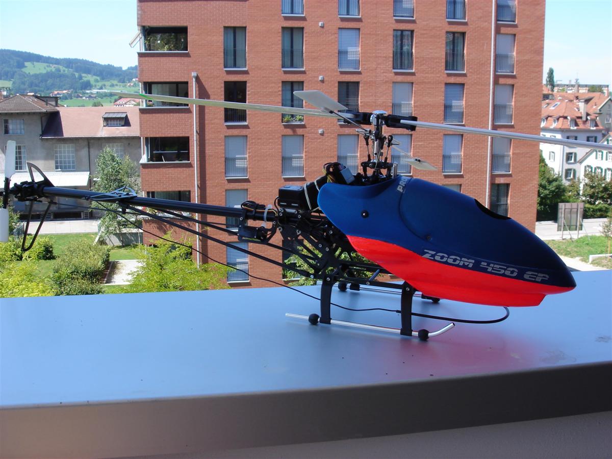

Habe jetzt bei meinem Zoom 450 die Pingpongbälle und Stäbe entfernt. (nachdem mich einer auf dem Flugplatz gefragt hat wieso ich die denn noch montiert habe wenn ich doch schon Sturzflüge mache und so ;-) )
Hoffe sehr dass es den kleinen beim hochdrehen und auslaufen lassen nicht umwirft. Die letzten male ist er durch die kurzen Schütteleien manchmal sogar etwas vom Boden hochgesprungen und hat sich erst beruhigt als er abgehoben hat oder der Rotor ausgelaufen war.
Hier mal vier Bilder von meinem Heli:
http://www.rchelifan.org/album.php?user_id=5191
Grüsse!
Chris
Protech Zoom 450, E-Flite Blade CX2, PicoZ, Anfänger :-)

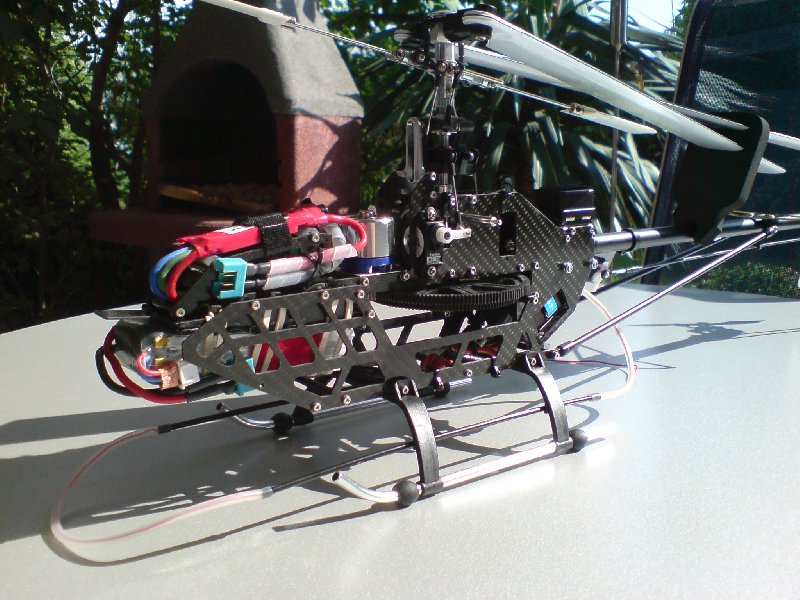

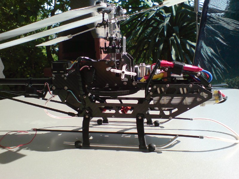

#52 Antenne neu verlegt
Beitrag von Prefect »
@Burgman: Auaa! Stelle mir den Schock riesig vor wenn man begreift was da gerade passiert ist... :cry:
Hoffe das passiert mir nicht, und hoffentlich werde ich auch nie jemanden mit meinem Heli verletzen :(
@Marc: Geht ja doch :oops: :P
Habe die Antenne nun so verlegt wie auf den Bildern unten.

hi chris,
nimm doch einfach ein zweites antennenrohr und klips die links und recht's in die kuven ein.. vorne verbindest die mit einem spritschlauch und du hast ein perfektes U .. und die antenne ist gut verlegt.. dann sollte hinten nur noch ca. 5cm rauskommen..

#56
Beitrag von Blade1975 »
Hy Chris,
nur ein Beispiel so habe ich das gelöst versuche das Antennenende niergends am Heli festzumachen.
Zuletzt geändert von Blade1975 am 26.07.2007 17:25:50, insgesamt 1-mal geändert.
Blade1975
Beiträge: 83
Registriert: 03.11.2006 09:40:08
Wohnort: Lampertheim
#57
Hier etwas größer.
