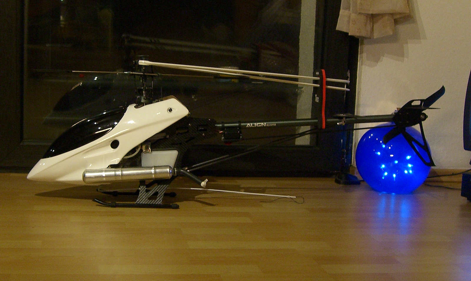

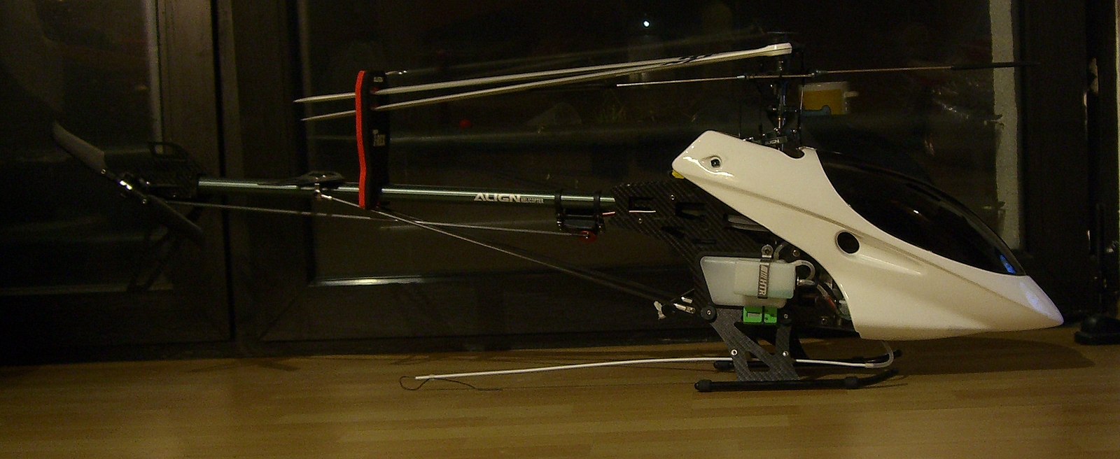

Winterzeit / Bastelzeit... und ne Raptorhaube über
- CIMG3738.JPG (1.09 MiB) 873 mal betrachtet
- CIMG3719.JPG (719.48 KiB) 869 mal betrachtet
Basti

#51
So ich bin beim einfliegen.
Dazu bin ich übers Wochenende mal raus aus der City und zu nem Kollegen aufs Land. Jungs, hier ist Sonne, platz und Spaß!
Der Heli geht jetzt schon herrlich und ist einfach eine Herrausforderung!
Das Setup steht bis auf das Heck, das muss etwas direkter werden.. Tja und ich freu mich schon drauf wenn ich morgen den Hyper langsam auf Betriebstemp. bringen kann. Heute ist noch schonen angesagt..
Leider kann ich die Fotos und Videos erst auslesen wenn ich Sonntag wieder daheim bin.. Aber hey.. endlich wieder mal zum fliegen kommen!!!
Was mir am besten gefällt: Nix zuckt und ruckt mehr! Yogi/Doc Tom> SMC 19 DS
Allerdings ist das vertrauen noch recht dünn, der letzte Sommer war zu fies.
So und nu los noch nen Liter verheitzen
Basti
Elektronen sind rot!!!
