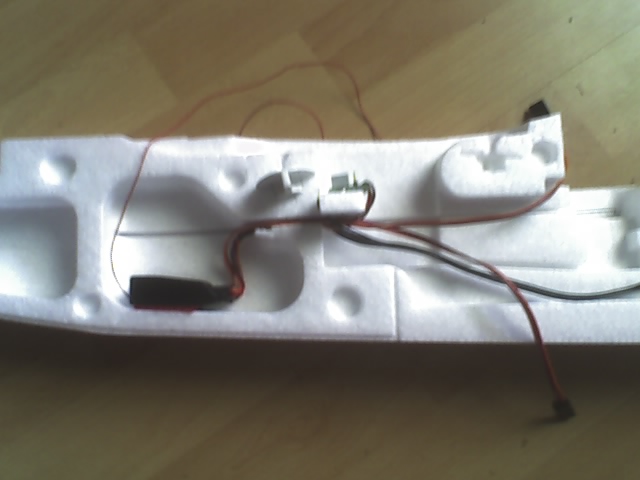

trotzdem werde ich ihn so verbauen..... die Platine für die Motorstromversorgung habe ich auf einen extra eingeklebten Elaporblock gebastelt..... (siehe meine unscharfen Bilder).....

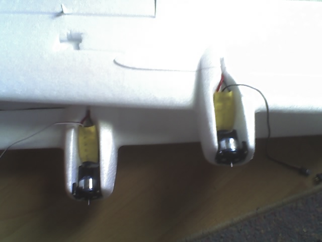

ich hoffe mal das ich keine Störungen haben werde da ich meine BL Regler direkt mit in die Motorgondeln gebastelt habe.... also mit reichlich Abstand zum Empfänger.....

- bei genauem HInsehen kann man die "Verteilplatine" erkennen ;-)

- und hier die Regler...... mit (hoffentlich) genug Kühlluftzugang ;-)

@Holger, wollst du den Empfänger da drinn lassen??? Dann würde ich eine Wartungsklappe von unten reinschnippeln...
Aeroworker
#57
irgendsowas hatte ich vor Michael.... nur die Durchführung ist mir noch nicht ganz klar..... und zur Not geht das ja auch noch wenn ich das erste mal wieder an den Empfänger dran muss.....
aber erstmal müssen noch Servos her, dann alles einmal anklemmen und am "offenen" Flieger testen.....
Wenn dann alles funktioniert wird sie erstmal zugeklebt.....
Programmiert ist er ja....
.... ich bin da etwas Blauäugig...... und hoffe das er IMMER funktioniet... dann spar ich mir das geschnippsel
#58
ich würde es vorher machen. Rumpf zusammentapen und schnippeln, nachher hast du ein Problem mit den Kabeln...schnip, schnip
#59
Oder intern eine Öffnung schneiden, um der Empfänger in diesen Kammer zu schieben.
