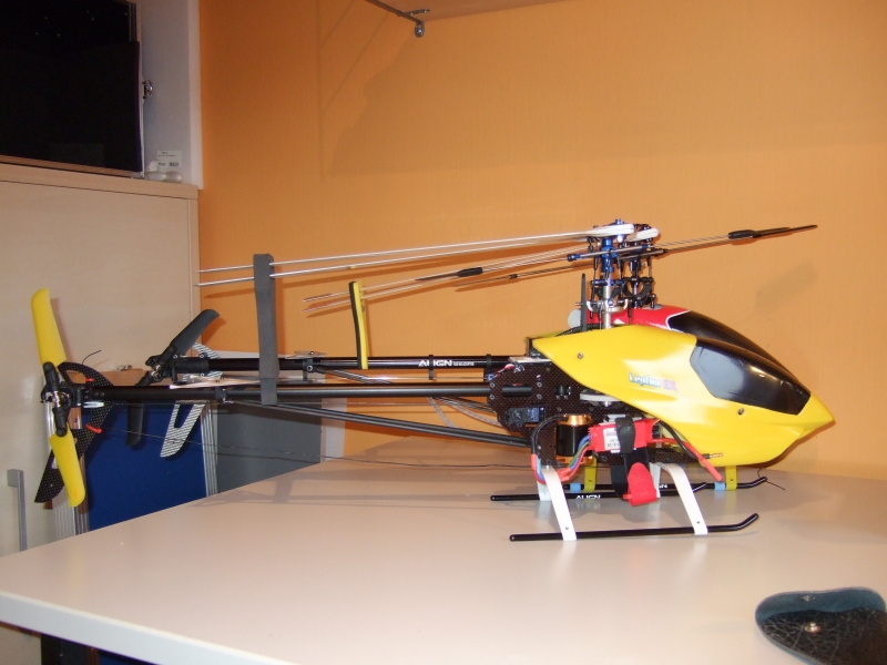

hier noch ein Bild von meinem Lepton,
Grüßle, David

rmdt hat geschrieben:Oder ist das Alu-Landegestell von Hirobo empfehlenswert?!? Befindet sich der Heli damit in der richtigen Höhe....bzw. kann man gut von der Wiese starten (Bodenfreiheit)?
Welchen Regler (oder Steller) würdet ihr empfehlen? Mein Händler hat (soweit ich dass weiß) einen Jazz 55 verbaut.....ist dies ausreichend dimmensioniert, oder benötigt man eher was der 80A Klasse?!?
Auf meinem CopterX450 habe ich einen Hacker 40 SB Regler im Steller betrieb, und bin damit eigentlich sehr zufrieden....ist ein Regler denn überhaupt (bei dieser Heli Klasse) nötig? Welchen Steller würdet ihr empfehlen, wenn ich einen Hacker Motor mit 900 U/Volt verbaut habe?
Viele Grüße,
Andreas
Wenn der Jazz 55 dran ist, ist m.E. OK, aber ich würde fragen, ob er nicht nen größeren Regler dranbauen könnte wegen der Zukunftssicherheit, oder man nimmt den Jazz aus dem Angebot und Du schaust selbst nach nem Regler (z.B. Scorpion soll recht gut sein und nen guten Reglermodus sowie gutes BEC haben).
Ob Regler oder Steller ist bißchen Philosophie-Sache, mit gescheitem Reglermodus geht die Einstellerei ganz einfach und schnell, keine Gaskurve erfliegen, keine Mischer etc.....
Bei dem Hacker mit dem 3S-Lipo solltest Du das 26Z aus dem Baukasten nehmen, falls Du nen anderen Akku hast (z.B. 4S), solltest Du das 24er nehmen.
Grüßle, David
