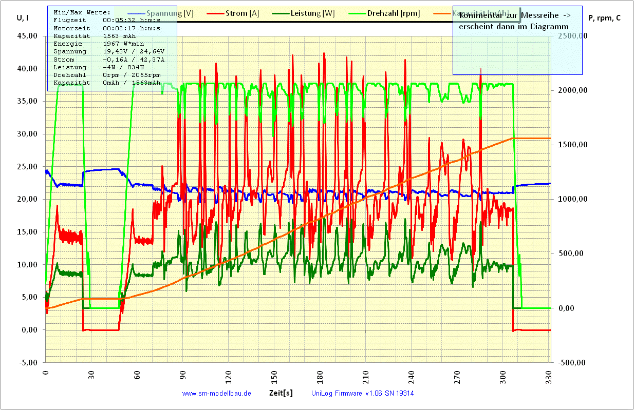

Mittlerweile habe ich den Brushless RPM Sensor zum Laufen gebracht
Heute wurde erneut getestet im Governor (Programmierung Regler Governor biep-biep--biep-biep-biep).
Setup: 2050RPM (Z-POWER Z20 / 14Ritzel / 20Z Freilauf / 90% Edit: Es waren doch 85% NICHT 90%Regleröffnung / 500mm CFK GAUI / 11Grad Pitch)
Flugstil: Überschläge und Vollpitch Steigflüge
FAZIT: Einbrüche bis 300RPM bei Vollpitch ist mir persönlich zu viel für ein schönes 3D Setup. Vermutlich liegts am Regler. Ich werde das nächste mal den Stellermode mit Gaskurve 100 90 100 und 100 85 100 ausprobieren.
- UniLog Diagramm 9) 2050RPM 14z & 20z 90% stel.gif (149.35 KiB) 894 mal betrachtet

Meine Logs sehen auch so aus. Nur das bei mir noch die Luschen-Akkus dazukommen... Der Regler regelt nicht wirklich. Auch mit einer Gaskurve bekomme ich es nicht viel besser hin. Das liegt dann aber wohl an meinen Akkus (SLS 3200er).

Hallo Carsten,calli hat geschrieben:Meine Logs sehen auch so aus. Nur das bei mir noch die Luschen-Akkus dazukommen... Der Regler regelt nicht wirklich. Auch mit einer Gaskurve bekomme ich es nicht viel besser hin. Das liegt dann aber wohl an meinen Akkus (SLS 3200er).
Carsten
achja du hattest übrigens vollkommen Recht mit deiner Anleitung von SAE. Das gelbe GAUI Korrekturblatt das sagt biep-biep--biep-biep-biep-biep sei der Governor ist fürn Arsch und stimmt nicht!
Yep ich hab an einem deiner Logs schon gesehen, dass du beim 1500Watt Motor Einbrüche bis auf 17,XXv hast. Vielleicht wäre ein Z20 auch für dich die richtige Wahl.

Ja das kann ich natürlich.
Governor biep-biep - - biep-biep-biep
Steller biep-biep - - biep-biep-biep-bieb
Mein Tip, flieg Steller mit 100 90 100. Wie schlecht der Governor ist siehst du ja bereits oben in der Grafik.
Gruß Tim
#59
Bei 90% Öffnung kenn ich keinen Regler, der die Drehzahl halten kann, das hält auch ein Jazz nicht.

#60
Wie auch? Wenn ich schon auf 100% auf mache aber trotzdem mehr belaste kann das auch nicht gehen. Egal mit was für einer Schaltung einer Regler arbeitet. Ich denk mal 80% sind okay für den Gaui-Regler. Den Rest sollte man dann durch die entsprechende Übersetzung machen.
-Klaus
