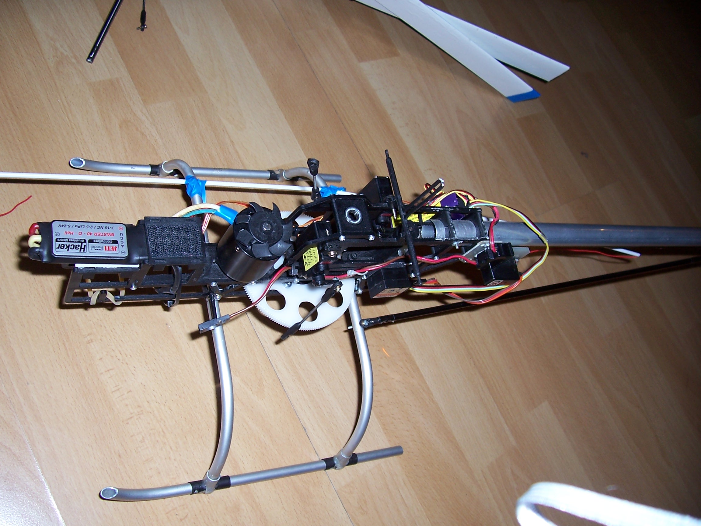

Das Chassis ist heute angekommen! :-)
na dann werd ich mich mal dran machen,
Die ersten Fragen die mir spontan durch den Kopf schiessen sind:
- Kommen die Kugeln aussen oder innen an den Aluring um die TS?
Da ich nur 2mm Zylinderkopfschrauben habe würde die Kugel mit Schraube innen ohnehin nicht hinpassen
- Wie soll ich den Motor festschrauben? Mann kommt von unten nicht an die vorderen Löcher zum festschrauben.
- Das Landegestell, wie wo was? :-)
Naja ich werd mich jetzt erstmal hinsetzen und schauen ggf erledigt sich das ein oder andere von allein.
Vor allem mal Bilder machen :-)

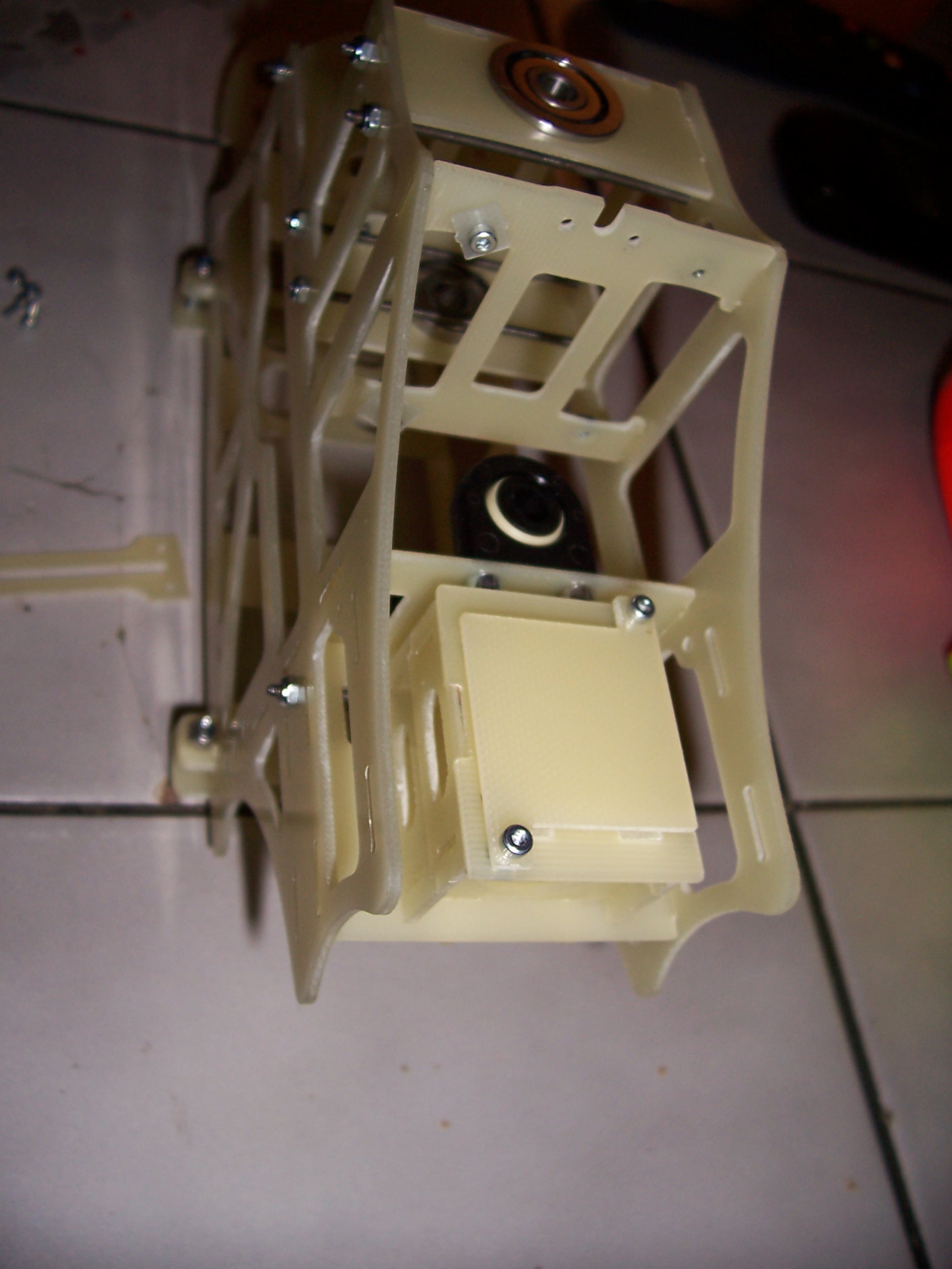

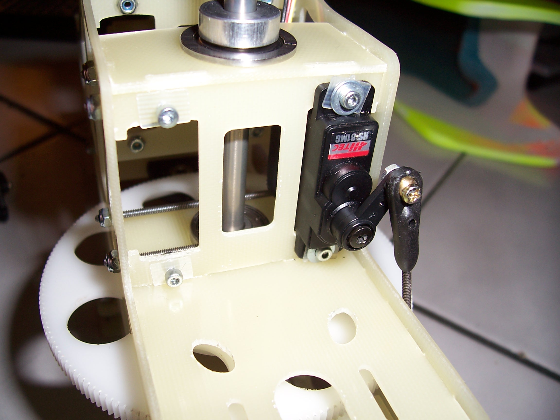

5. Dann hab ich die Servos eingebaut, allerdings hab ich noch kleine Unterlegscheiben über die kleinen GFK Plättchen gelegt da ich diesen nicht ganz traue (hatte nur M3, M2 wäre besser)

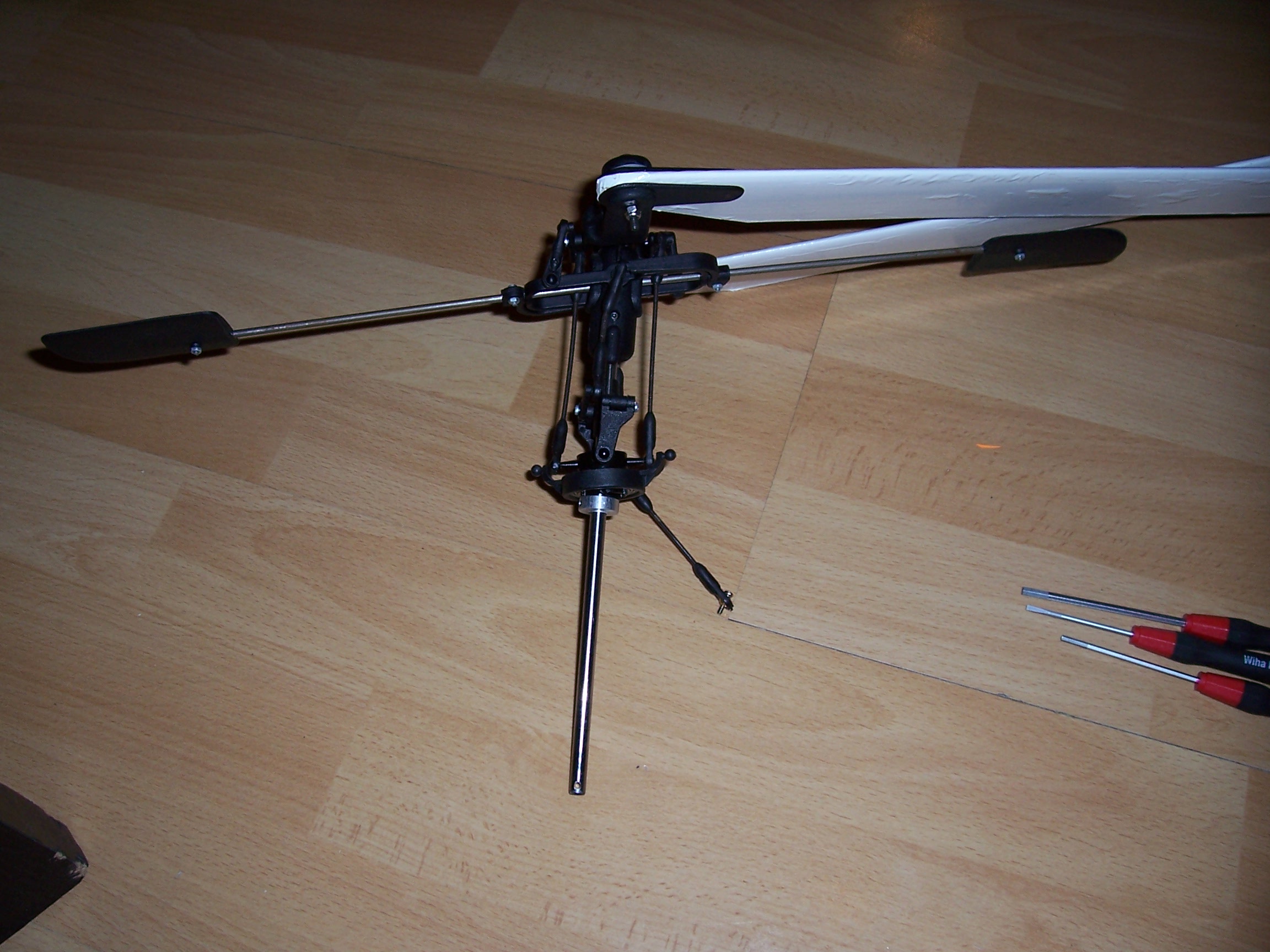

1. Als erstes hab ich mal die Taumelscheibenführung abgeschraubt

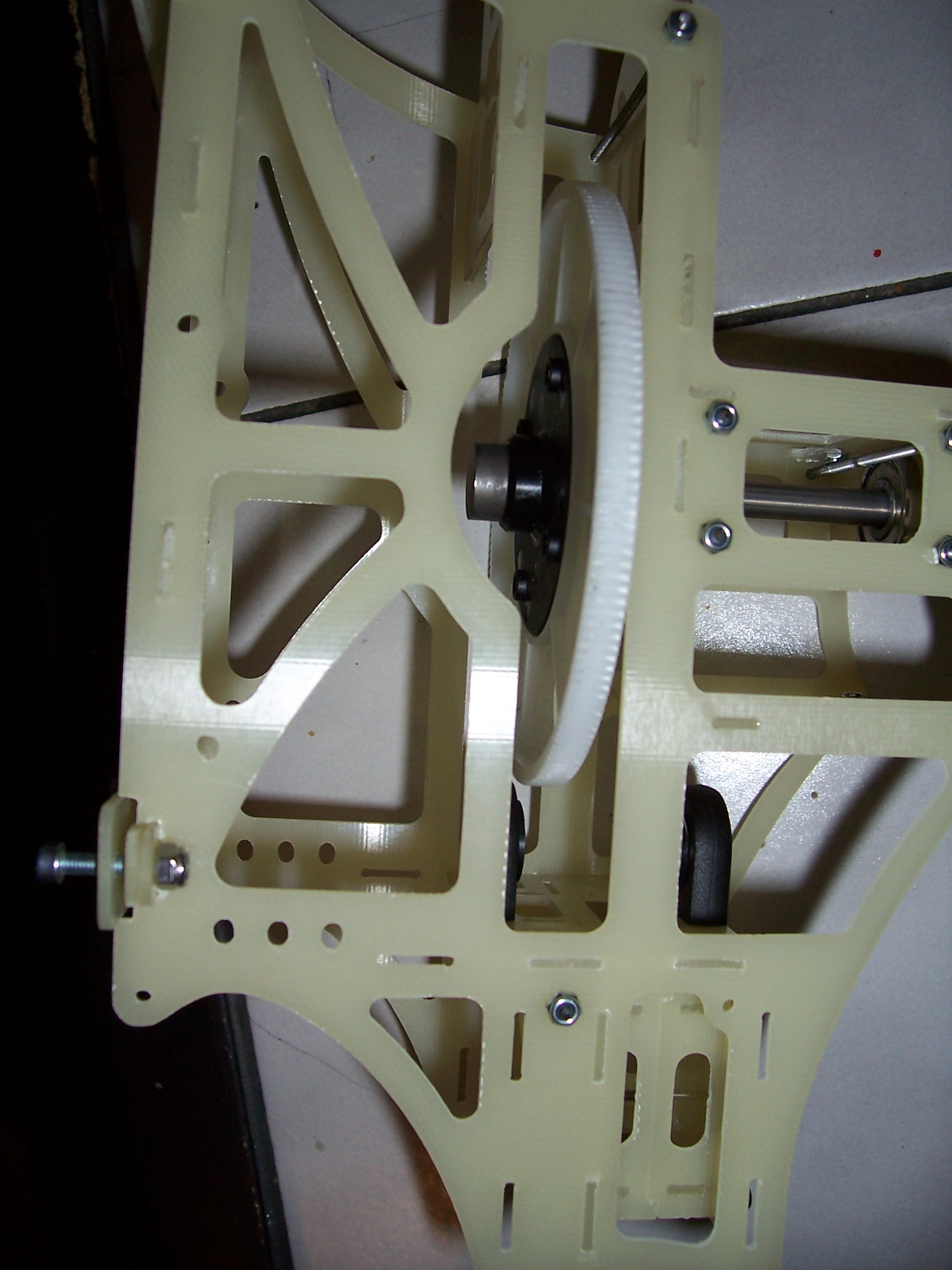

2. Dann hab ich den alten Rotorkopf komplett aus dem Eco 8 ausgebaut
3. Sieht jetzt richtig nackig aus :-)
4. Dann hab ich die kürzere Spezialrotorwelle mit Zahnrad (mit Stopper unten) eingebaut, die den Stift im Freilauf überflüssig macht.

Oben bei 4. kann man sehen was ich meine. Das Bild ist ja hochkant, also demnach links neben dem rechten schwarzen Achslager für die Heckwelle. Diese "Wand" vom Chassis sitzt leider genau auf höhe des Riemenrades und somit über der Madenschraube. ein kleines Loch an dieser und der gegenüberliegenden Seite des Chassis würde enorm helfen. denke so ein 2mm Loch sollte reichen. K.a, wie dich so ein 1,5er Wiha ist aber 2mm evtl 3mm sollte schon hinkommen.
Gnarf wo ich das schreibe fällt mir auch auf das das Riemenrad ja auch auf einem runden stück welle sitzt da für das Chassis ja eine kürzere Welle nötig wäre *heul* also muss ich wieder alles auseinanderbauen um die welle an der Stelle anzuschleifen (abzuflachen) oh mann ich will irgendwas gegen die Wand werfen .-)
Hab ich schonmal erwähnt ich will fliegen, NICHT basteln? :-) Morgen hab ich mich abgeregt hoff ich :-p
BTW die Anlenkungen stehen relativ schräg vorne bei HS-81 MG Servos an der TS ist das bekannt? ich denke nicht das es sonderlich störend ist aber hab auch nicht soviel Erfahrung damit. Ich stelle morgen mal weitere Bilder hier rein.

P.S. die Schrauben für das Servo sollten eigentlich im Paket gewesen sein. Und bei mir halten die das Servo auch ohne zusätzliche Scheibe. Die Schrägstellung der Anlenkstangen ist kein Problem, die müssen sich nur ohne Anschlag bewegen können.

Zu den Schrauben, Bei 1. siehst du auf dem Bild das die Schrauben beim rechten Servohalter inkl der Plättchen fehlen, am Schatten erkennt man das die Muttern dafür da sind. Ist kein Beinbruch ich hatte mich nur zuerst gewundert bis mir dann einfiel ok ich brauch das ja auch gar nicht, hinten kommt nur ein Servo hin.
