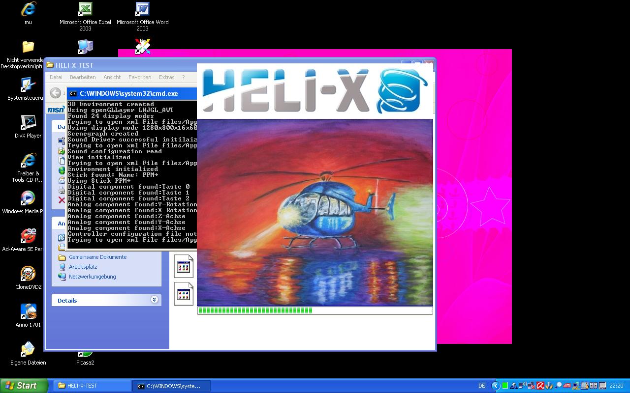

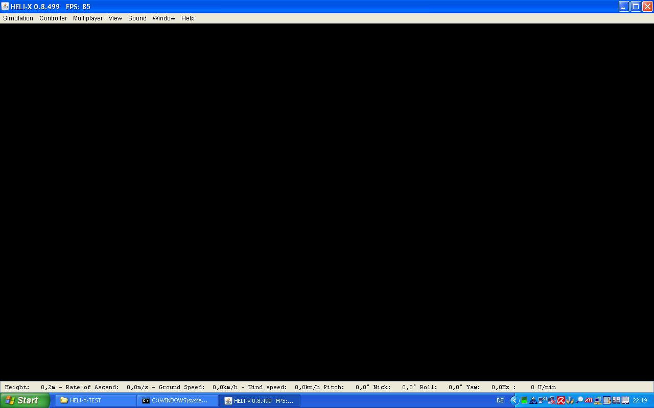

Sry Bilder vergessen.
- Sim mit schwarzem Screen
- Heli X.JPG (47.83 KiB) 720 mal betrachtet
- Ladescreen
- Unbenannt.JPG (136.95 KiB) 736 mal betrachtet

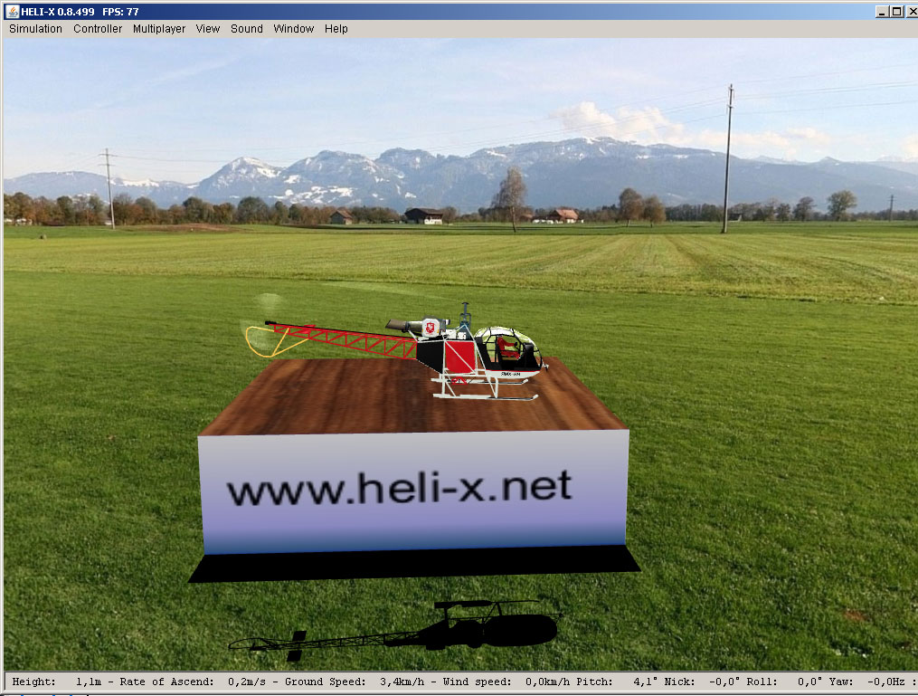

Soll ja keiner Sagen ,
die bei denen es läuft würden flunkern
@ Michael wenns nicht ok ist nehm ichs wieder raus!
- Heli-X.jpg (179.72 KiB) 733 mal betrachtet
grüße Michael
#51
also kriegst du die scenery angezeigt? Wie hast du das gemacht?

@ Lloyd sieht aus als würde bei dir das AA nicht richtig funktionieren.
Hast du eine ATi karte?
Wenn ja stell mal unter View das AA ab dann solte es funzen.
bei mir funzt es mit AA 16x mit der testHeli-X_jogl200.bat

So hab AA ausgeschaltet. Geht auf allen 4 Batches trotzdem nich. Hab alle abgeändert auf ATI Karte.
Hardware Beschleunigung ist auch aus. Was für ne Mögälichkeit gibts noch?
Soll ich Auflösung runtersetzen? Im mom ist es 1280x1024x32x60.

So unter Radeon Mobility 9600 gehts, wenn AA ausgeschalten ist ,
Treiber ist allerdings ein Omega Treiber .
grüße Michael
#60
Liegts also bei mir am Treiber?
Wenn ich updaten will kommt da ne Meldung ATI konnte Treiber nicht updaten bla bla bite setzen sie sich mit dem Laptop Hersteller in Verbindung.
