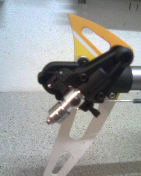

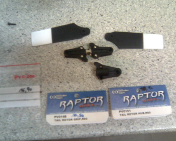

So, hab mir die Teile Heute von nem Händler in der Nähe geholt.
Heckrotorblatthalter: PV0148
Heckrotornabe: PV0151
Lager: PV0200
Je nach Händler so 35,- bis 38,- Euro
Umbauzeit ca. 10min.
Die Hurrican Nabe ging ohne Probleme von der Welle. Die Raptor Nabe wird durch den Schaft auf den die Lager aufgeschoben werden mit einerm langen Gewindestift angeschraubt, darauf kommt dann eine selbstsichernde Mutter die die Lager sichert. Genial aufgebaut
