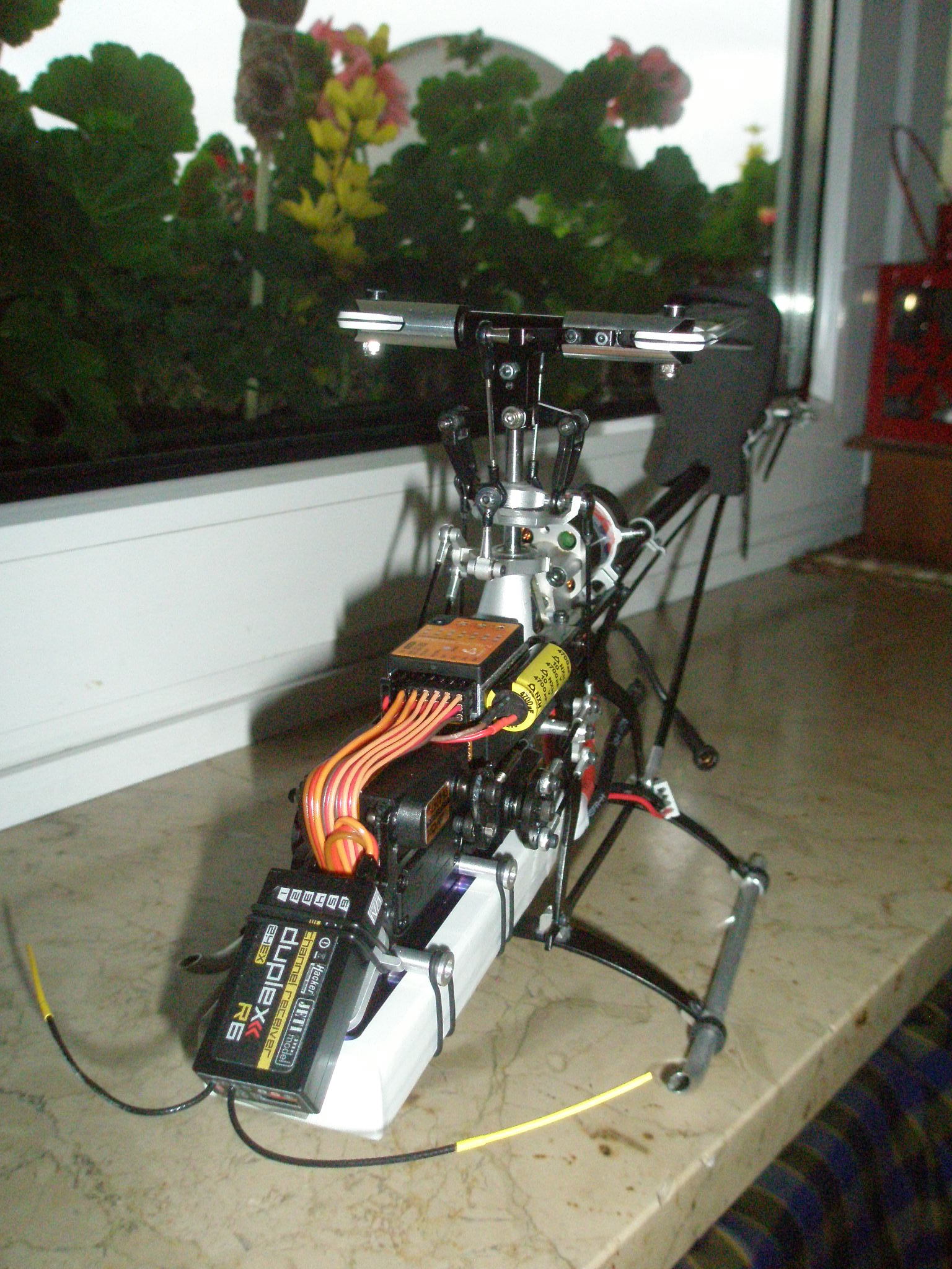

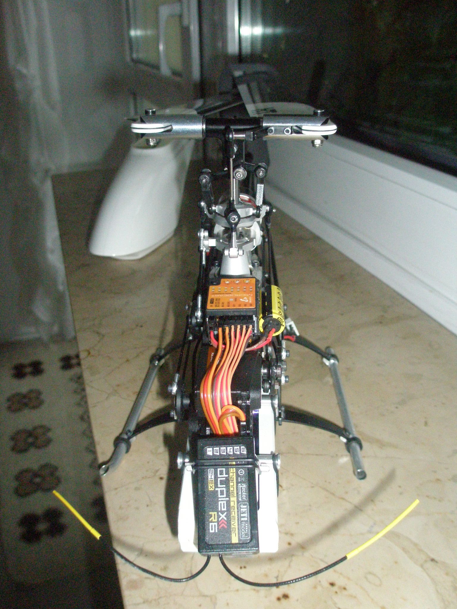

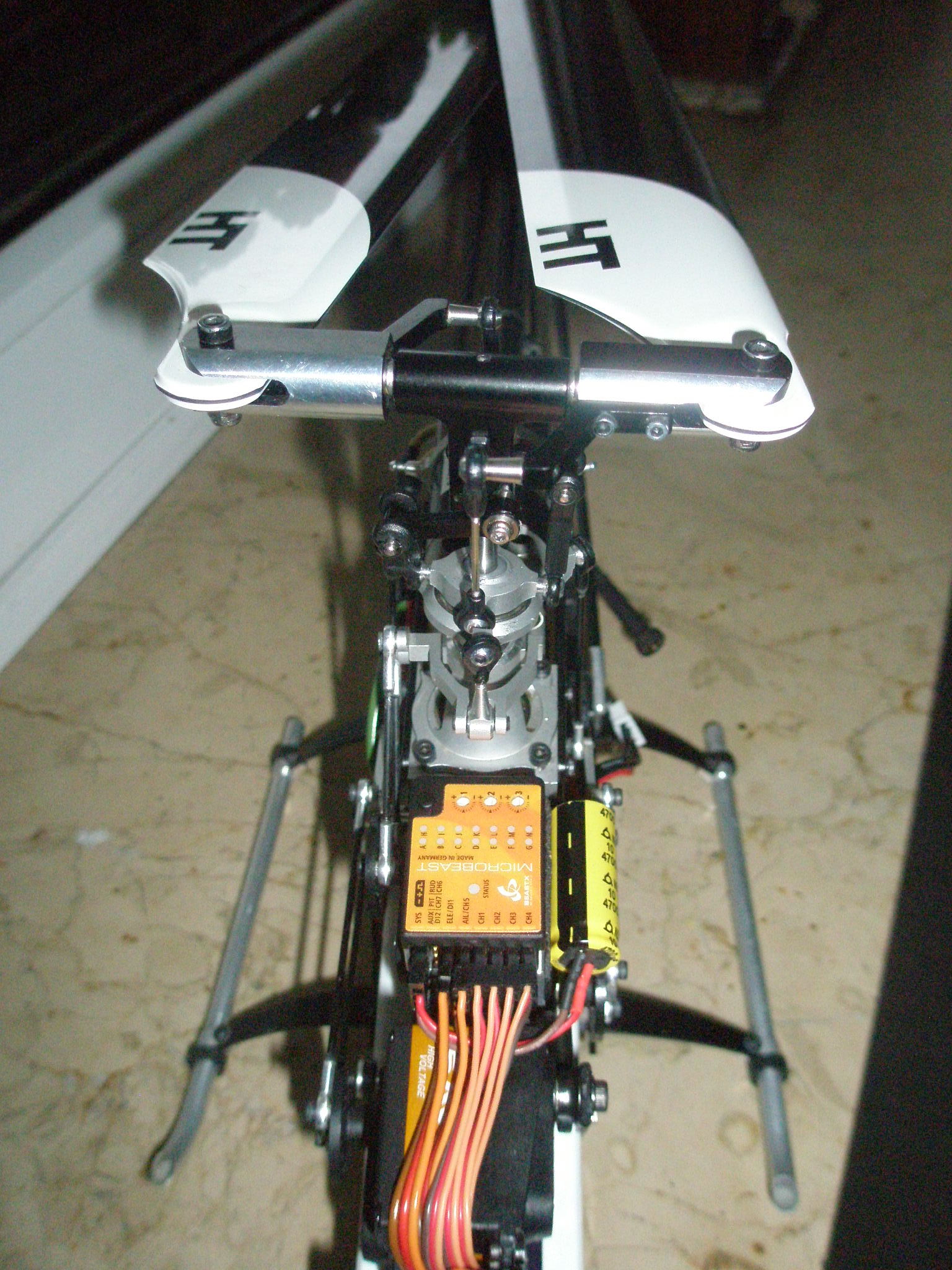

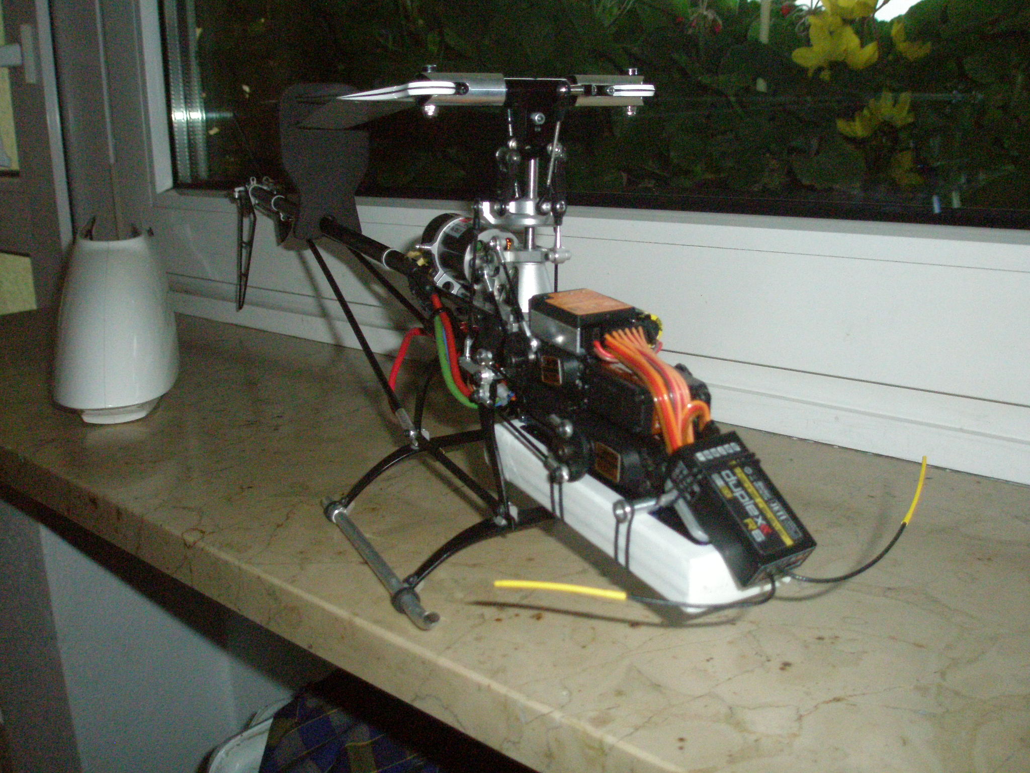

Fotos gefällig ? ... nicht ganz ohne Stolz (dass er wieder fliegt!)
- PA070057.JPG (504.67 KiB) 4066 mal betrachtet
- PA070056.JPG (507.5 KiB) 4066 mal betrachtet
- PA070055.JPG (506.29 KiB) 4066 mal betrachtet
- PA070054.JPG (545.28 KiB) 4065 mal betrachtet
Gruss Hermann
