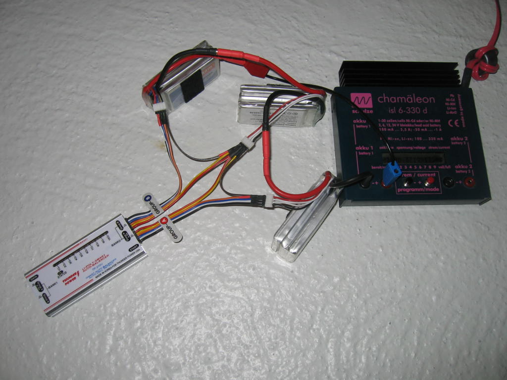

Ich habe 3 Stück 2000er Kokam 15C. Ich lade sie jeweils gleichzeitig, damit es schneller vorwärts geht.
- 3x 3S = 9S am TP Balancer und mit Schulze Lader

Geht wohl schneller, aber du wirst so nie erfahren, wie es einem einzelnen Akku geht.electron6 hat geschrieben:Ich habe 3 Stück 2000er Kokam 15C. Ich lade sie jeweils gleichzeitig, damit es schneller vorwärts geht.
(Ich hab das aber auch schon gemacht, nur hat mich die Neugier wieder zum einzeln laden getrieben)

Ja du hast schon recht. Da ich aber einen Lipowächter mit Einzelzellenüberwachung habe, habe ich die Information der einzelnen Zellen jeweils schon während/nach dem Flug.
Und es werden damit auch alle 3 Akkus ziemlich genau gleich entladen.

Na dann passt das doch auch.electron6 hat geschrieben:Ja du hast schon recht. Da ich aber einen Lipowächter mit Einzelzellenüberwachung habe, habe ich die Information der einzelnen Zellen jeweils schon während/nach dem Flug.
Markus
Ich hab das eben nicht, und muß mich auf die Einzel-Ladung verlassen.#50
hi !
hast du dir den adapter selbst gebastelt oder wo haste den her ?
ich habe jetzt einen 2x3s hier, ein test steht noch aus.
aber 3x3s is net schlecht !!
gruß jonas

Hallo Jonas
Ja das Kabel habe ich selbst gebastelt. Ich glaube sowas kann man nicht kaufen. Schliesslich ist es nicht ganz risikofrei. Wenn man beim Anstecken der Akkus nicht aufpasst, produziert man schnell einen Kurzschluss.
Gruss Markus
