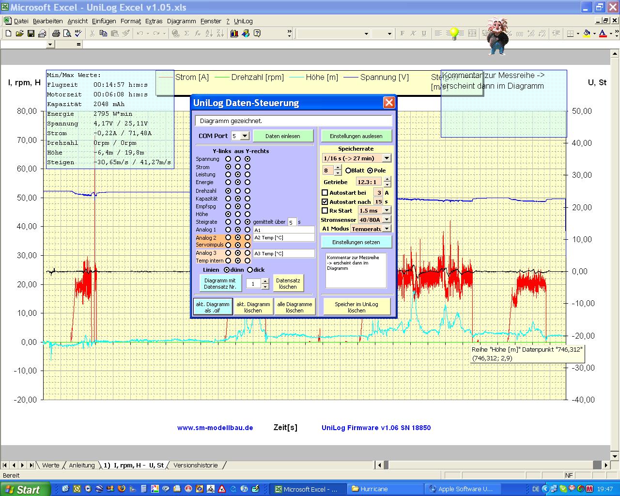

#52 Log vom 16.03.08
So war heute doch noch draußen.
Drehzahl hats leider wieder nicht aufgezeichnet. Keine Ahnung warum das nicht funkt.
Hat wer ne Idee????
Es scheint nicht am Sensor zu liegen, da ich auch schon den Hall- und den Optischen Sensor versucht habe --> keine Drehzahl aufgezeichnet
Hat wer ne Idee????
- UniLog I, rpm - H, St vom 16.03.2008.gif (43.62 KiB) 575 mal betrachtet
#53
Hallo Chris,
hast du das neueste Update auf deinem Unilog? Getriebeübersetzung im Unilog programmiert? Mach mal ein Bild wie du den Brushless mit dem Unilog verbunden hast. Dem kommen wir schon auf die Sprünge!
Das nächste mal bitte auch die Spannung mit ins Diagramm aufnehmen, wir wollen ja wissen was die SLS können.
Gruß Tim
#54
Hallo Timmey,
ich werde heute abend mal die Einstellungen/Anschluss/Übersetzung posten.
Wäre toll wenn du da ne Idee hättest. Wie gesagt egal welchen Sensor ich anschließe (Hall/Brush/Optisch) ich krieg kein Signal.
Hab grad gesehen, dass ich nicht der einzige mit diesem Problem bin:
Siehe Weidi
Siehe Weidi

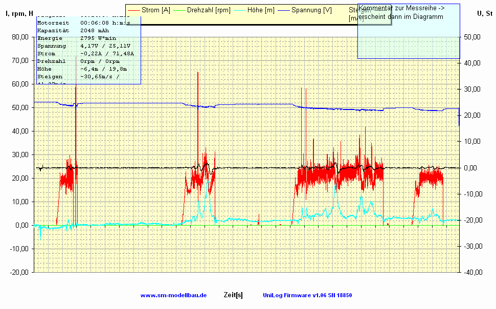

Hier nochmal der Log von gestern allerdings mit Spannung.
@niggo: Ich hab den Jogurtbecher. Die Haube rastet unten auf dem Zäpfchen nicht mehr ganz ein.
- UniLog I, rpm - H, St vom 16.03.2008.gif (44.03 KiB) 568 mal betrachtet
