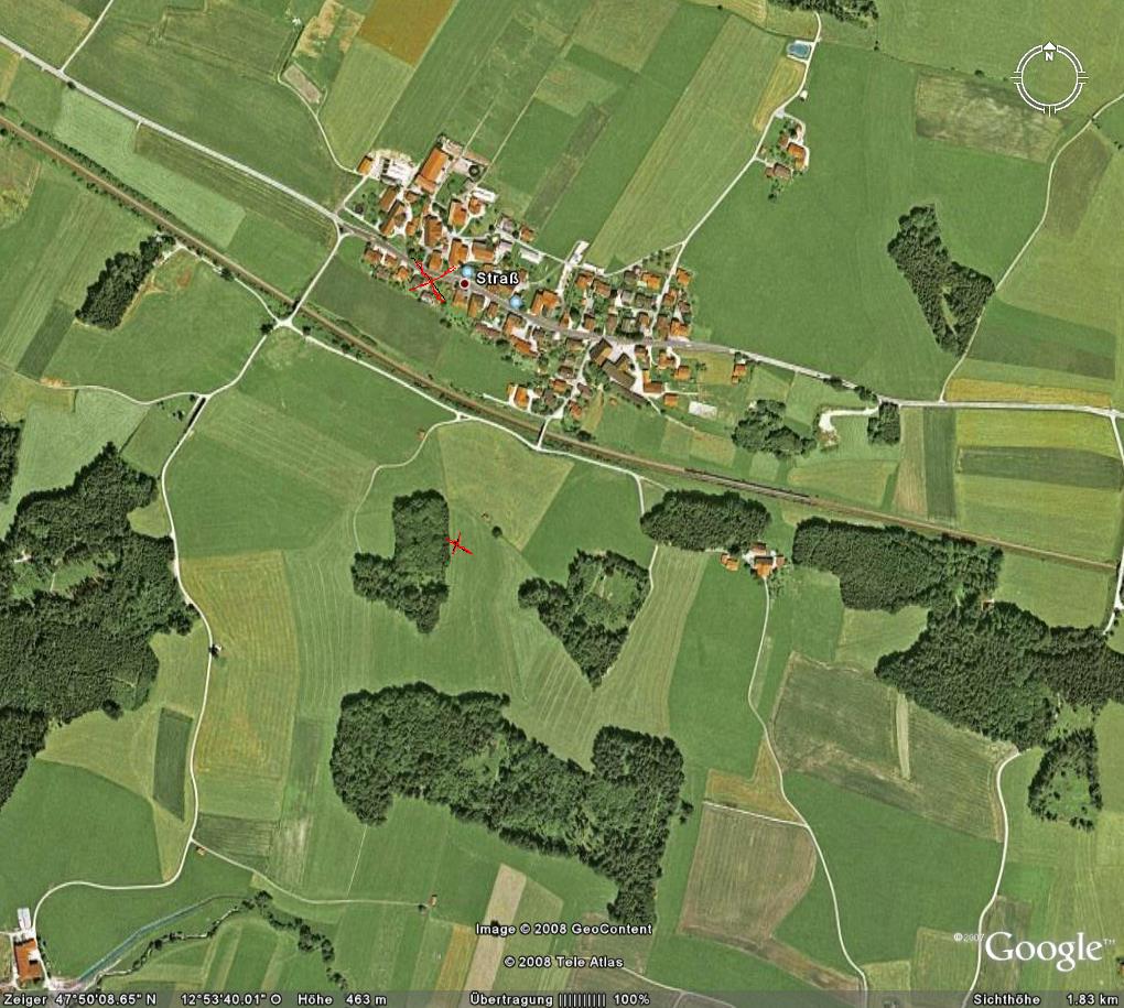

Ok ..
Also hier die Koordinaten: 47Grad 50´06.69N
12Grad 53´32.82O
Sender ist eine Graupner MC19 Empfänger SPCM smc16scan
Der Funker sitzt bei: 47Grad50´19.41N
12Grad 53´29.80O
Ansonsten kann ich dort nix erkennen, was in der Nähe wäre zum stören.
Ich häng mal ein google Bild dran mit 2 Kreuzen .. einmal wo wir fliegen und einmal wo der Funker sitzt mit seinen riesigen antennen.
12Grad 53´32.82O
12Grad 53´29.80O

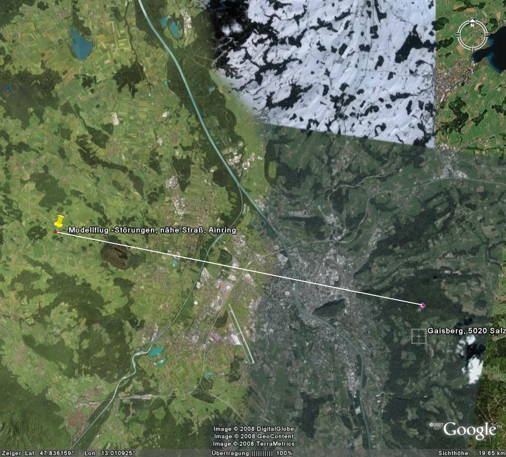

Schau mal das an! Sender Salzburg/Gaisberg ist Luftlinie 16,8 KM entfernt mit 100 KW auf 104,6 MHz FM 4.
Das würde passen!
Das würde passen!

Das ist ja ärgerlich .. aber warum gerade den Samstag und sonst seit gut einem Jahr gar nix ... Nicht verständlich für mich .. War da des Wetter schuld?
Aber das würde ja nur erklären, was mit meinem passiert ist ... und nicht mit den zwei vom ehubi ...

Geiles Google Earth Bild.Schau mal das an! Sender Salzburg/Gaisberg ist Luftlinie 16,8 KM entfernt mit 100 KW auf 104,6 MHz FM 4.
"Die vier Jahreszeiten" *g*
