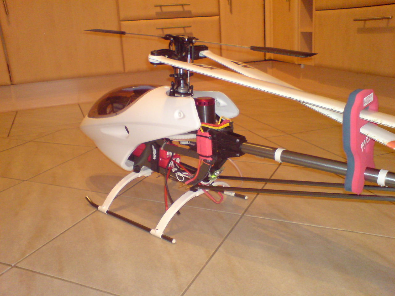

@niggo:
is doch auch beim Rex (bei mir halt TH) kein Thema, guckst du hier:
Strapse kommt noch drüber, wenn der zweite (extralaute) LW da ist, solange muß der hier am Raptor die Akkus schützen.
PS: ich hab mir die Kritik genommen und ne bunte Haube für den TH gekauft. Aber die kommt erst drauf, wenn der mal 20 Akkus nicht runter gefallen ist ;-)
PPS: Kurz vor Einbruch der Dämmerung zu fliegen ist die Seuche in Sachen Mücken, da leidet auch der Pilot drunter :(

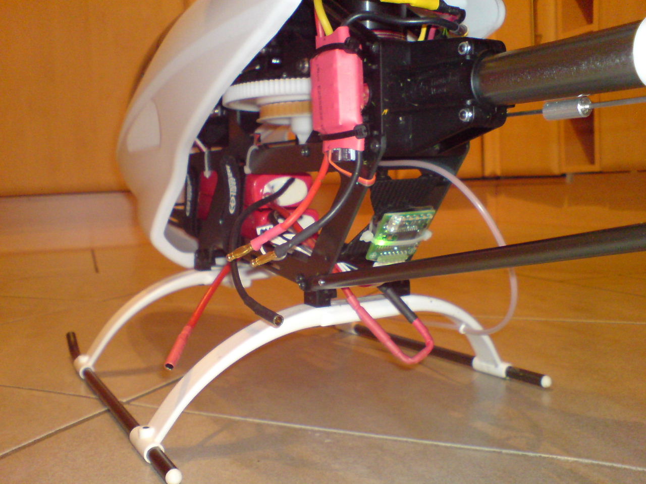

Mit Tesa Velcro auf dem Rahmen. Loch für den Lautsprecher nicht vergessen ;-)
Akku mit einem 2x 3S auf 6S Adapter verbunden (weil grad nix anderes da war :wink:
Geht doch auch bei nem 450er ganz passabel. Sieht man halt nur von der linken Seite.  Im Heck war mir zu viel Verkabelung.

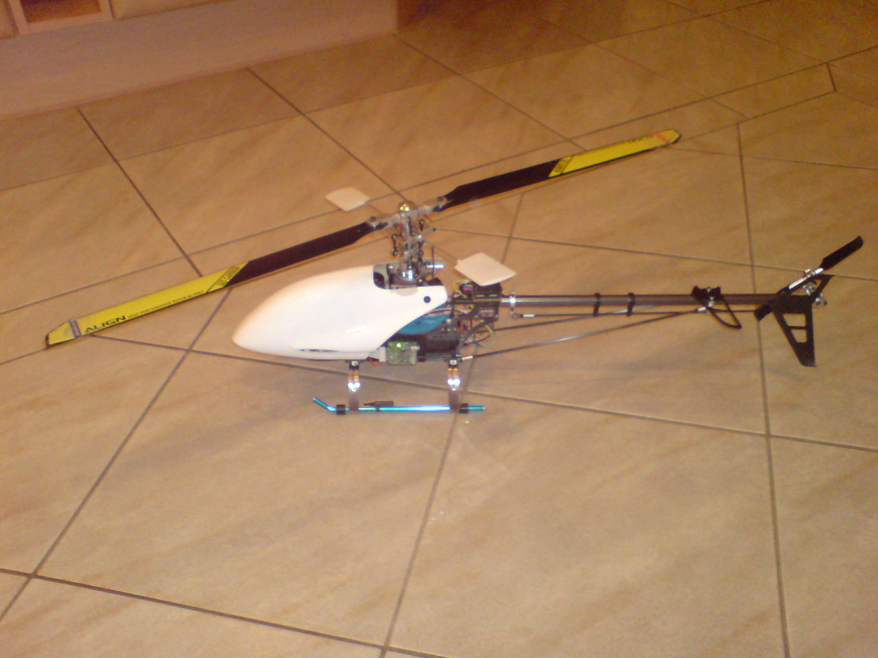

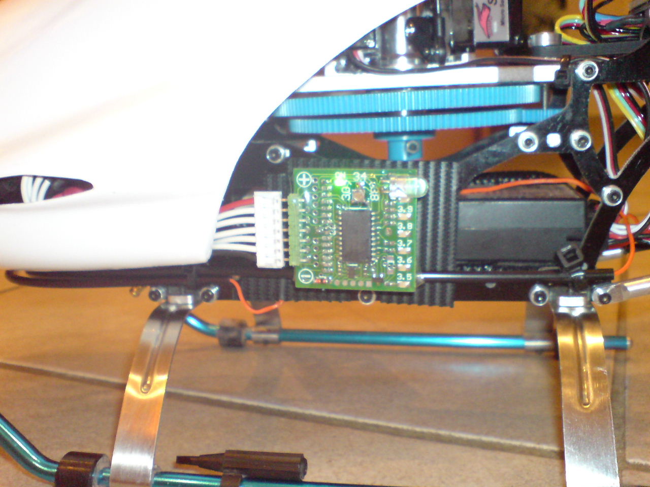

Ich bin sehr zufrieden mit dem Lipowächter....fliege 5S und 6S Lipos....im Rex500 den 5S 3300mAh.....da zeigt der Wächter mir genau die Landezeit an....lade dann 2700mAh nach.
So habe ich den im Rex 500 verbaut....so sieht man das gut von hinten
