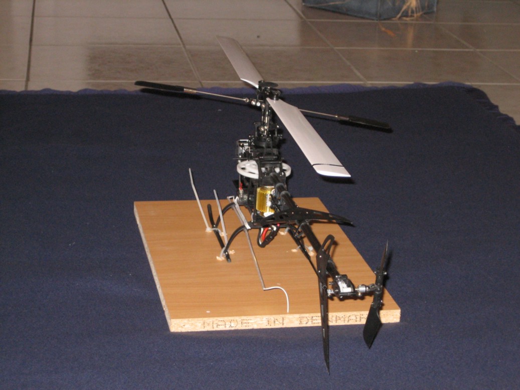

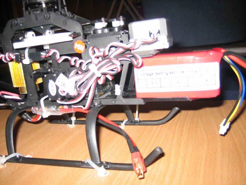

Die Fernbedienung ist von Mode 1 auf Mode 2 umgelötet und es funktioniert alles (wer da mal noch was online stellen in den nächsten tagen)!
also:
Ich habe den fun auf ein Holzbrett montiert und mal angemacht. WOW
mit soviel "wumms" hätte ich nicht gerechnet!!
Ich meine einen kleinen Unterschied im Spurlauf zu sehen, aber da es recht dunkel war im Wohnzimmer muss ich das die Tage nochmal wiederholen.
Aber: der Heckrotor. In eine Richtung schlagen die Blätter voll weit aus, in die andere Richtung nicht. Muss der Ausschlag nicht Symmetrisch sein?
Ich habe Roll und Nick getestet. Irgendwie bewegt sich die Rotorebene bei nick und roll aber jeweils gleich (ich glaube Nick vor und roll links und Nick zurück und roll rechts). Richtig? Optische Täuschung oder falsche Einstellung?! Ich habe etwas Angst und werde erstmal an den Simulator weiter üben...
Der Akku passt in keiner Lage ganz rein - wobei mein nächster Schritt ja auch der Schwerpunkt ist, den ich noch nicht getestet habe.
also:

moin Alex
das passt schon mit dem Heckrotor... hatte ich auch so gedacht.. passt aber so wie es ist... bin schon viele Flüge damti so geflogen - meiner is auch so von Haus aus...

Moinsen Alex..
schwer punkt leigt bei mir mit dem akku sehr weit vorne...
einfach die paddelstange im 90° winkel zum heckrohr stellen mit zwei fingern an der Paddelstange hochheben und schauen in welche richtung er weg gibt.. dann versuchen ihn so ein zu stelllen das er mit den Kufen waage recht ist oder leicht nach vorn geneigt...
ich hoffe ich erzähl jetzt kein blödsinn..
gruss micha
gruss micha
