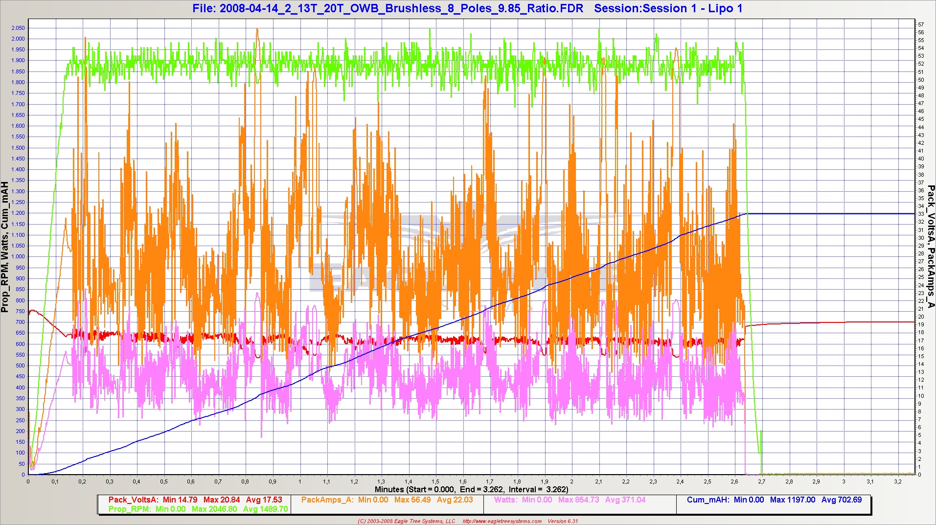

Ich hab einen Lipo Wächter... der reagiert auf die einzelnen Zellenspannungen. Das der Lipo Modus abgeschalten werden muss war mir klar. So wie ich mir das mit dem FePo zusammen gereimt hab, sollte das schon hinhauen. Den Lipo Wächter hat ich nur etwa 2 Wochen im Einsatz... dann haben meine 5s Lipos aufgegeben. Hab's sie entweder vorher schlecht behandelt (laut Ladeliste eher nicht) oder sie mögen meinen Hurri einfach nicht.
lumi hat geschrieben:30-40A.. was ist das für ein Vogel :?: Unser Hurri liegt bei 15-30A (2K U/Kopf geregelt sonst 2,2K max).
Naja, etwas mehr Strom durch 5s und sonst... 1,5kW Motor mit 530er SAB Blättern. Der Bereich mit 30-40A war geschätzt, kann man schwer im Log sehen... spielt sich wohl eher im Bereich zwischen 20A und 30A ab. Mein Log sieht aus als wäre ich wie ein Betrunkener geflogen :oops: oder der Motor hat schluckauf :)
Dabei war da nicht mal eine richtige Spitze dabei. Man sieht das die Lipos lieber entsorgt werden sollten. Brechen sofort ein... man merkt auch im Flug das da keine Power mehr dahinter steckt :cry: Die reichen für lockeren Rundflug bis ich die neuen hab... der zweite ist noch etwas besser, zeigt aber die gleiche Tendenz... Drehzhal ging auch um gut 100rpm seit letzer Woche runter und die Einbrüche spürt man.

..entweder Du fliegst genauso gut wie ich (Warmduscher Style), oder der Heli ist sehr sauber abgestimmt ;)
Du kennst ja unseren Hurri (vom lesen).. Klein (ca. 1m Rotorkreis) und extrem giftig ;)

@Klaus
Wenn du eh einen logger hast - wenn du magst können wir uns mal treffen. Dann hätten wir logs von den Packs und würden sehn wie die tun wenn die jemand im Hurri hat der auch fliegen kann :-)
und bis Graz is ja net ganz so weit...
cu
Andi - der gerne wissen würde wie der flug zu dem log aussieht

Hallo!
Bin ich dabei... hab am Logger 4mm Goldstecker drauf wobei Minus auf meinen Akkus Weibchen sind. Adapter ist aber schnell gelötet wenn du was anderes hast!
@Wendy... das war lockerer Rundflug. Mehr geht einfach nicht. Die Spannung bricht bei etwas mehr sofort ein und die Drehzahl bricht dann sehr arg ein. Quäl meinen Hurri aber auch nicht so extrem. Spitzen lagen mit guten Akkus bei 1400 Watt bei +/-10° und 2000rpm. Das reicht von der Steigleistung mit den 530mm Blättern vollkommen!
