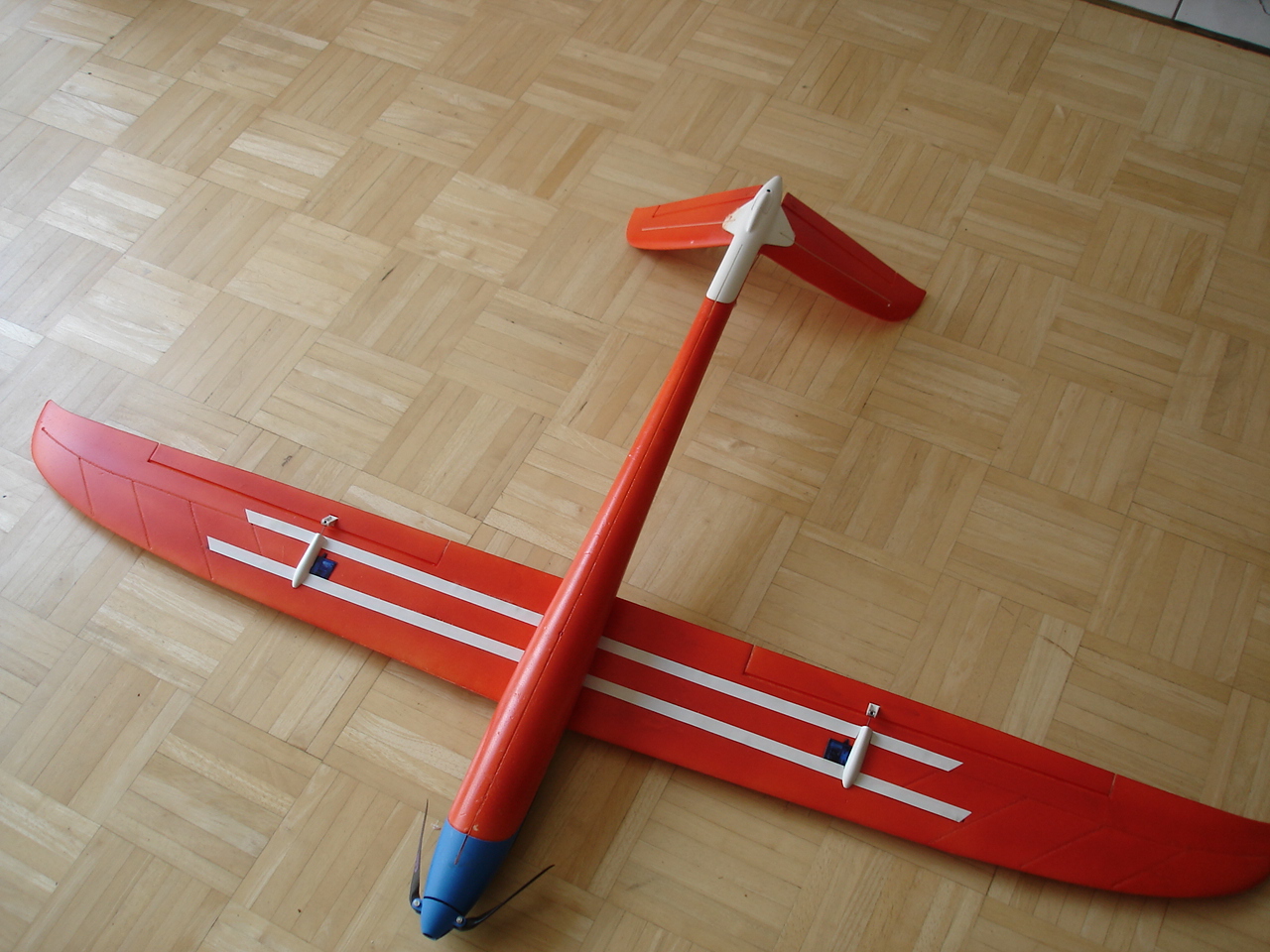

So, nach dem ich meinen Junior S im vierten Flug in den gelben Sack gesteckt habe, hab ich mir auch einen Blizzard gegönnt. Nur gut das ich vorher nicht wusste was das dür eine Kleberei wird. Aber nun bin ich endlich fertig und werde, wenn das Wetter morgen mit spielt, den Erstflug hinter mich bringen. Ich hoffe nur das ich das mit dem Landen vernüftig hin bekomme. Als Helipilot neigt man ja zum zu langsamen Fliegen.
Hier meine Ausstattung:
Turnigy SK 3542- 1250
Dragonsky 50A ESC
9x6er Prop
4x HXT900 Servos
AR6200
Lipo Flightpower 3s 2500mAh
Also drückt mir die Daumen
Gruß der Hub Flo

Mach unten oder oben noch BREITE weisse Streifen (so an den Flügelspitzen) drauf, so wird es schwierig mit der Lageerkennung.
Viel Erfolg!
Carsten
