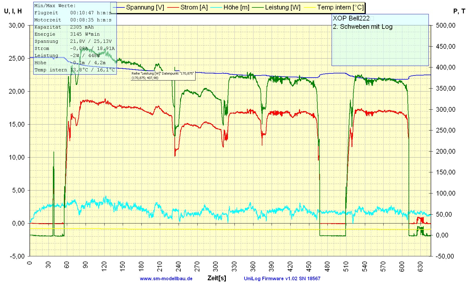

ich hätte das Video ja gerne hier hochgeladen, aber über 6 Std. Upload Zeit war mir etwas zu viel.
Schwebe Versuche
und hier der Log dazu

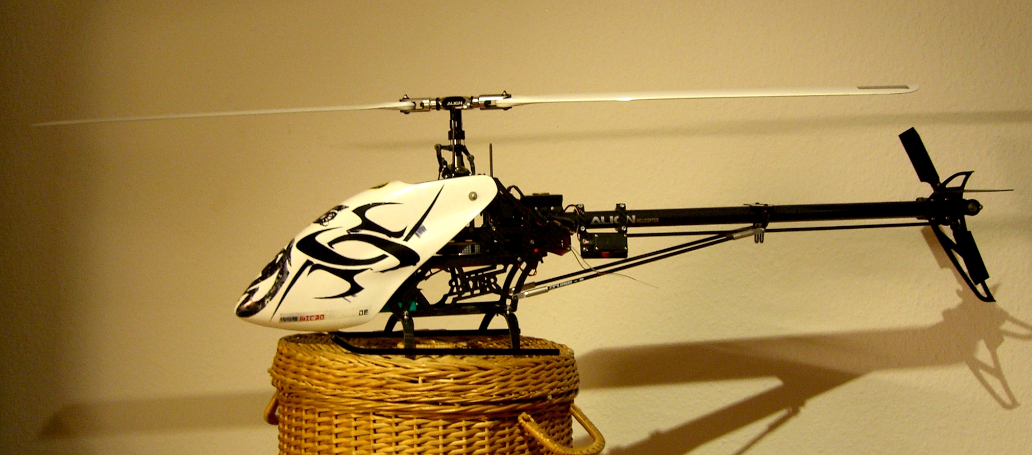

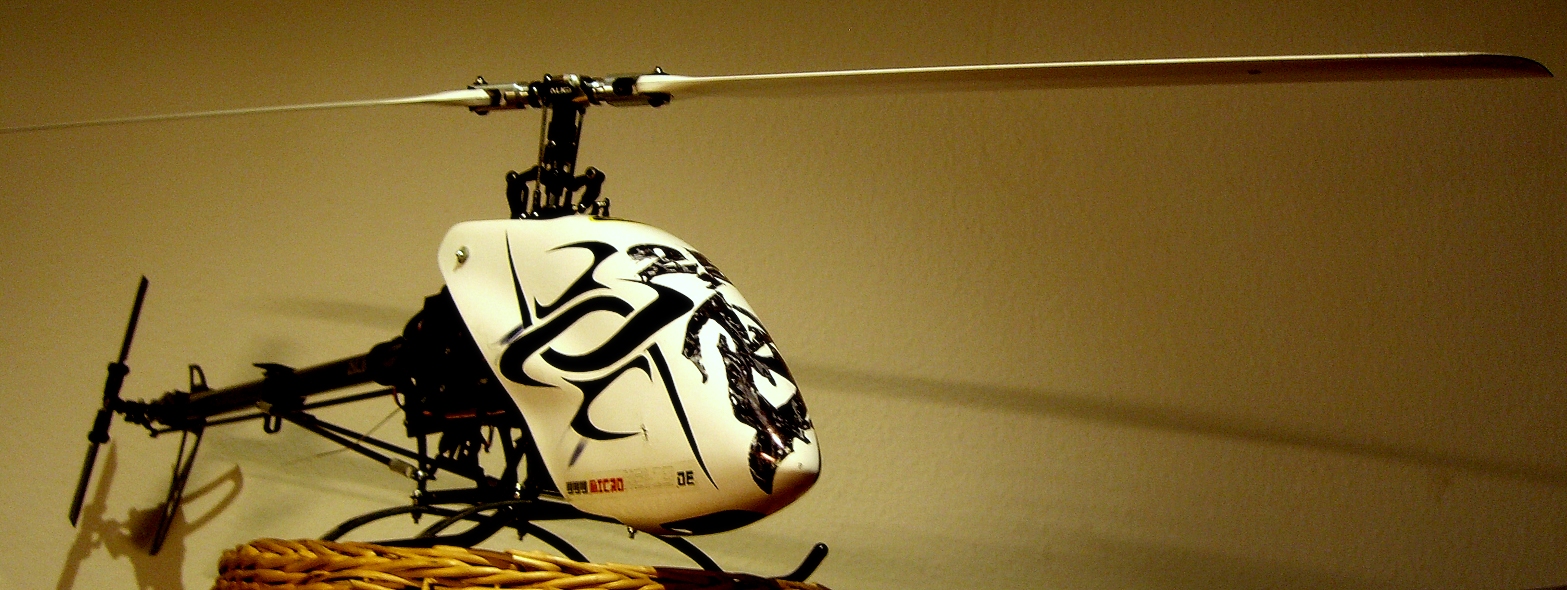

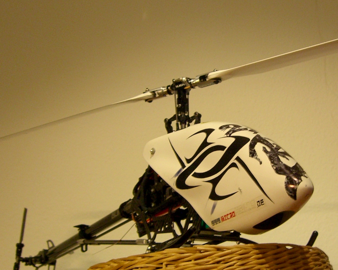

Wird Zeit für ein Update denn hier gehts eigentlich um "meinen" XO :mrgreen:
Ich sollte testen ob der Chinastabi geht und wie er einzustellen ist. Fazit: Er darf erstmal drauf bleiben :!:
Zum Heckkreisel kann ich sagen das er 1:1 mit der Doc Tom Anleitung einzustellen ist :) Wege, Armlängen alles wie beim 401 belassen nur den Limiter neu eingestellt.
Etwas anders ist das ich jetzt die Empfindlichkeit bis 98% aufdrehen kann. Da wird das Heck sehr direkt obwohl es schon bei 80% locker hält.. nur weicher einrastet :roll:
10C --- Mataschke hat recht, sollten dem Ding beiliegen :oops:
Leider ist grad nicht das Wetter um zur Flugwiese zu fahren und mehr als 8ten auf dem Schulhof ist mit nem Meterheli nicht cool...

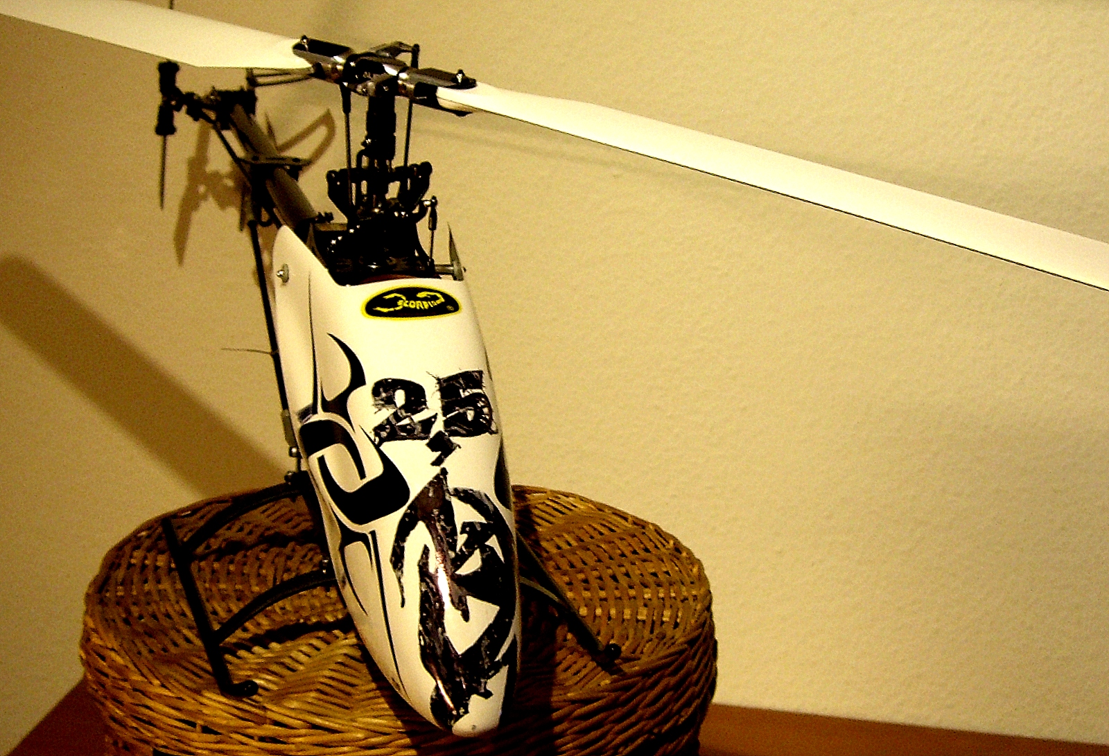

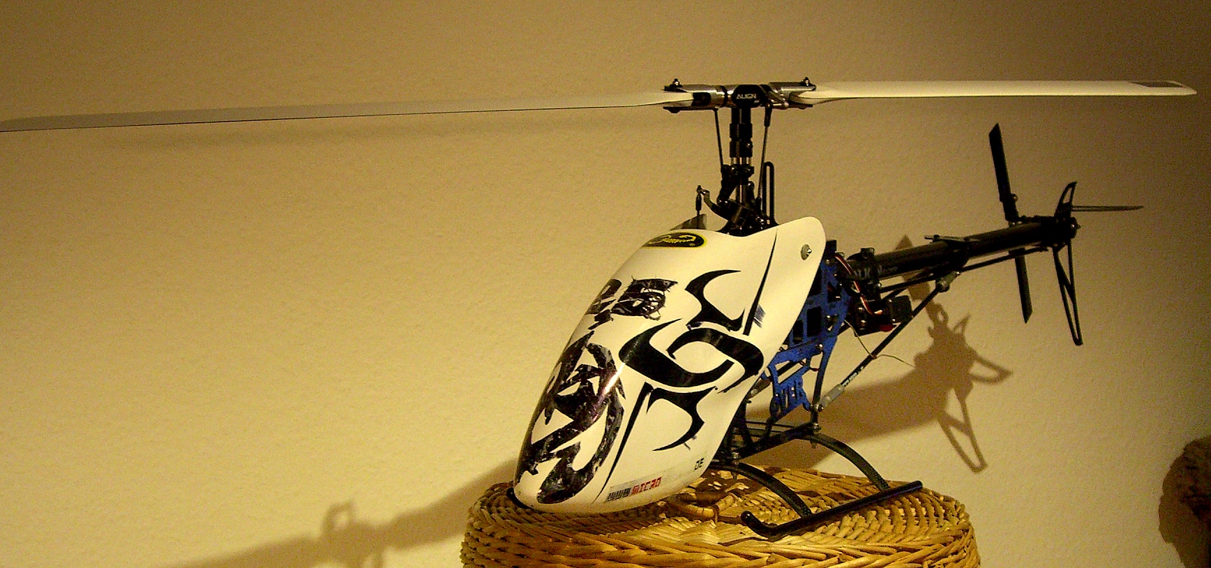

Moin
Schöne Helis Meister! :)
Gruß Harry

Thx Harry 8)

ist die haube mit edding bemalt?

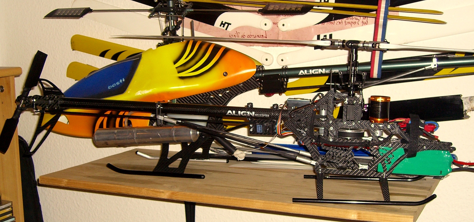

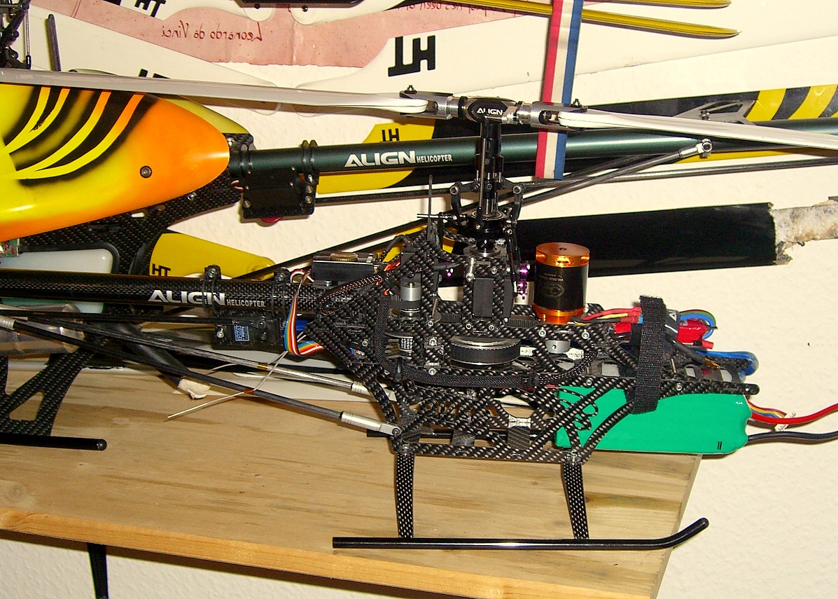

tolle Helis - und so viele !!!!!
