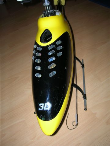

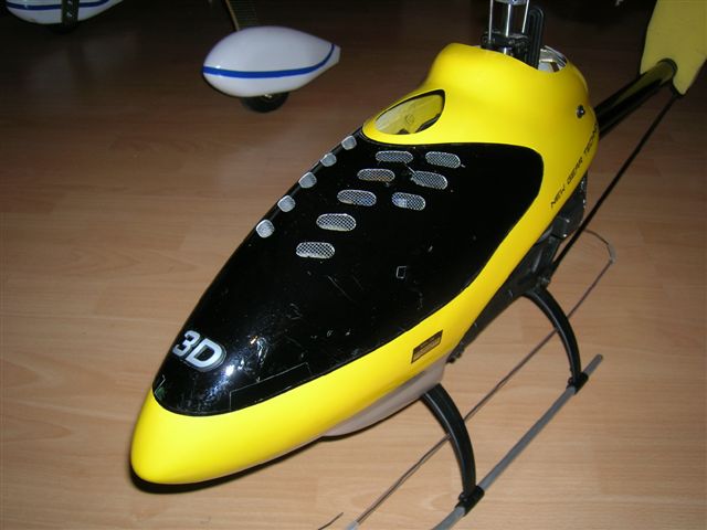

bezüglich Kühlluft, so sieht meine logo 600 Haube aus.
Grüße Klaus
L600 Lüftung.JPG (24.37 KiB) 820 mal betrachtet
L6oo Lüftung.JPG (46.78 KiB) 820 mal betrachtet
