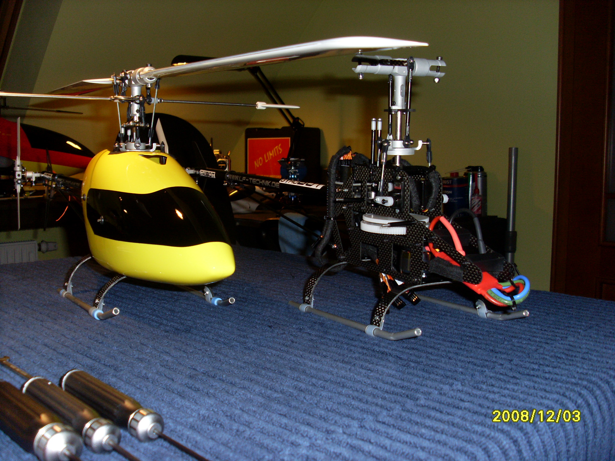

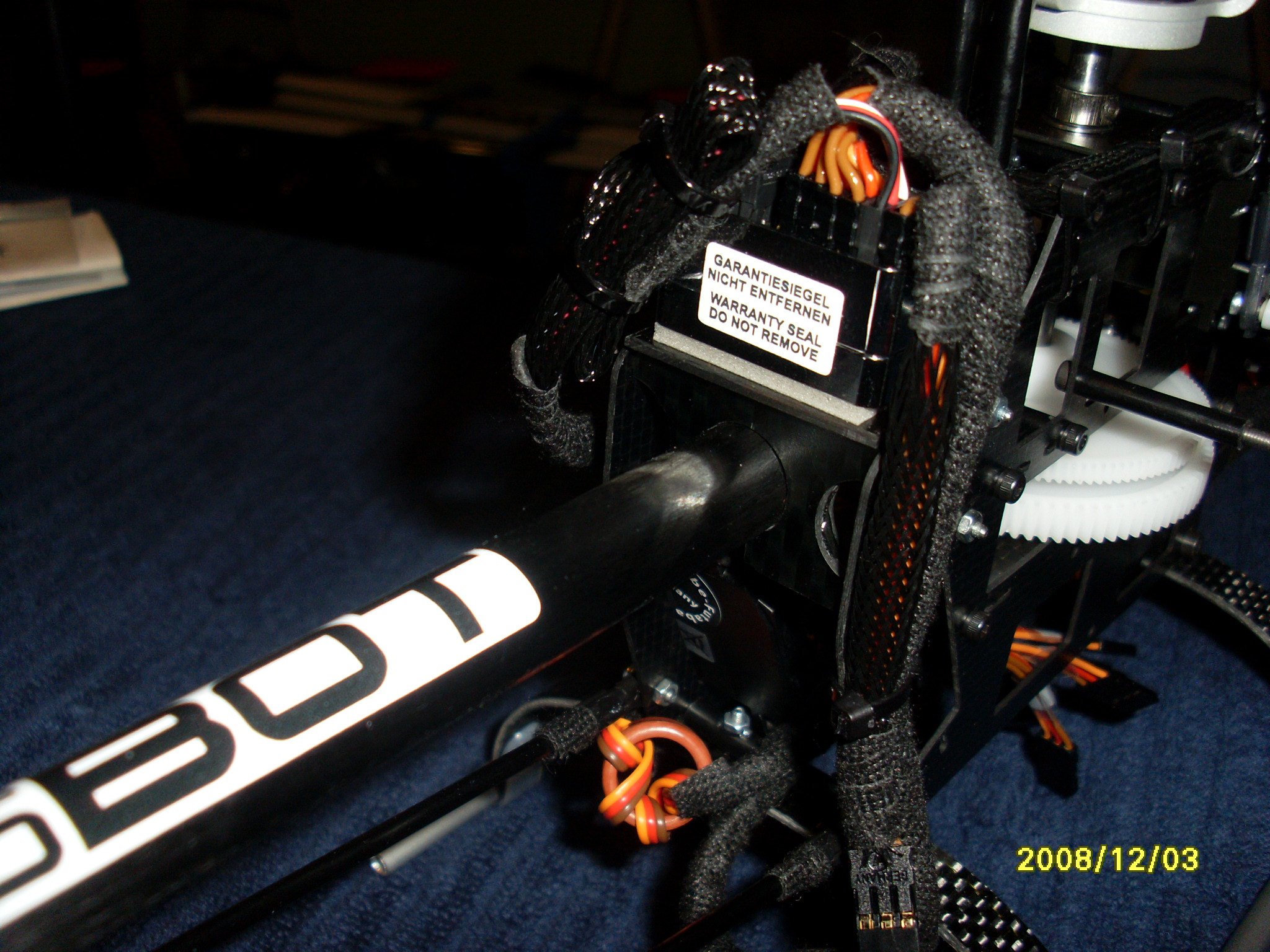

Habe Dir mal 2 Bilder mit angehaengt, jetzt bist Du dran mit Bildern. Das eine Bild ist mit der Platte fuer die Kreisel/Gyrobot, wie ich beschrieben hatte. Das hat diese Woche sogar der Meister himself inspiziert und fuer gut befunden :wink:
