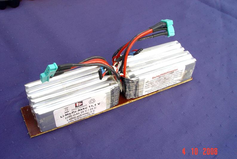

Hallo Leute,
mein LOGO 600 ist wieder fertig, leider setzt die Dämmerung schon ein und tröpfeln tut es auch ab und zu (SCH..SSE)
aber die Akkus habe ich zusammen gebaut, hier ein paar Bilder...
hier das komplette Pack, ist jetzt noch komplett mit Tesaband eingewickelt...
ACHTUNG !!! Nicht die Balancer der 2P-Packs parallel schalten, siehe Seite 6
Am Heli befindet sich dann der Parallel-Reihen-Schaltadapter, der ist da dran fest, weil ich den schon mal vergessen hatte - und auf dem Platz kam dann das große Heulen
Das SLS-ZX 30C 6S2P4400 wiegt 786g,
der Limnpo 6S2P4400 wiegt 806g,
also sehr verträglich das Ganze
Ein ganz kurzer Flug im Garten und Kurzpitch mit 12,5° verspricht Einiges

Hab grad einen 3S 2200er Pack erstmalig geladen, direkt auffällig wie schnell der voll war - kein langes "Rumpütschern" bei geringen Strömen, sondern zügiges laden bis zur Abregelung, wenige Minuten später dann meldet der Lader "Akku voll". 1 Stunde später die Zellenspannungen gemessen.
Zelle 1: 4,15 V
Zelle 2: 4,16 V
Zelle 3: 4,15 V
Für neue Zellen und Erstladung ohne nachträgliches balancieren verblüffend wenig Drift
Jetzt wird auf besseres Wetter gewartet, um den Akku in eines 450er Heli etwas Gassi zu fliegen. Mal sehen, was nach 10 Minuten Flugzeit rein geht und wie die Systemdrehzahl ist. Mit schlappen Chinazellen sind´s 2050, mit einem 2100er Saehan, der 150 Zyklen auf der Chemie hat, knapp 2200. Bin auch grad in der glücklichen Situation, mit einem 2200er SLS ZX 15C vergleichen zu können, der erst 3 Zyklen jung ist.
Ein bißchen was zur Verträglichkeit mit verschiedenen Ladern:
Das Hyperion EOS 1210i hat mit den Zellen keinerlei Probleme, in den nächsten Tagen wird auch mit einem älteren robbe Power Peak Fun und einem Power Peak Lipoly 300 geladen. Werde hier berichten, ob das problemlos klappt. Außerdem bekommt ein 2S 1000er Pack einen JST Balanceranschluß, wie er bei Koax-Lipos üblich ist, und wird dann mit den typischen Koax-Ladern geladen. Bin da vor allem auf die Verträglichkeit und die Zyklenzahl gespannt.
