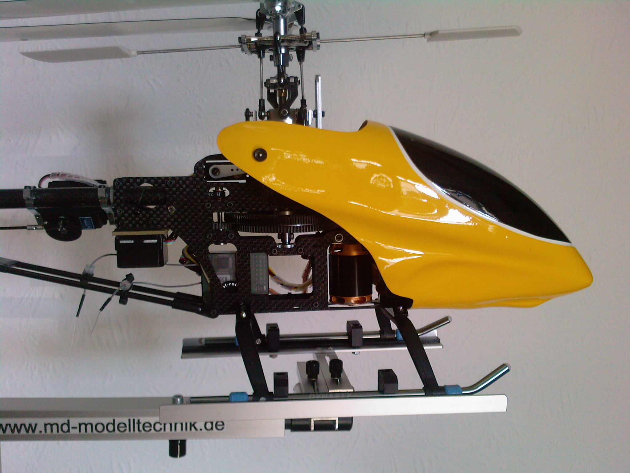

Standbilder habe ich auch gemacht
Schokoladenseite ;)

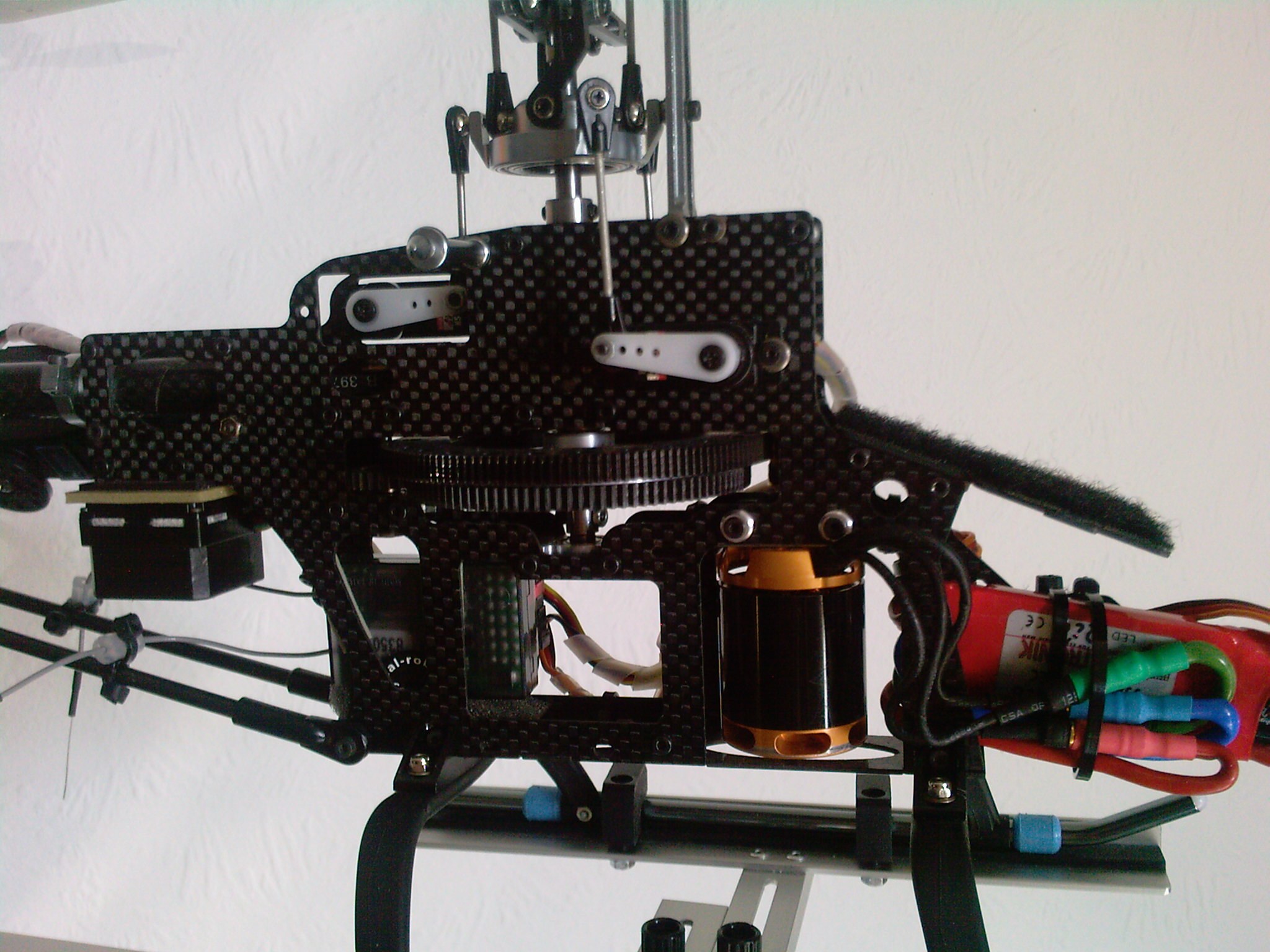

Ein Bild der Meschanik von Backbord,  Wo Man sehr gut das "Motörchen" sehen kann und wo Ich den Kreisel versteckt habe.

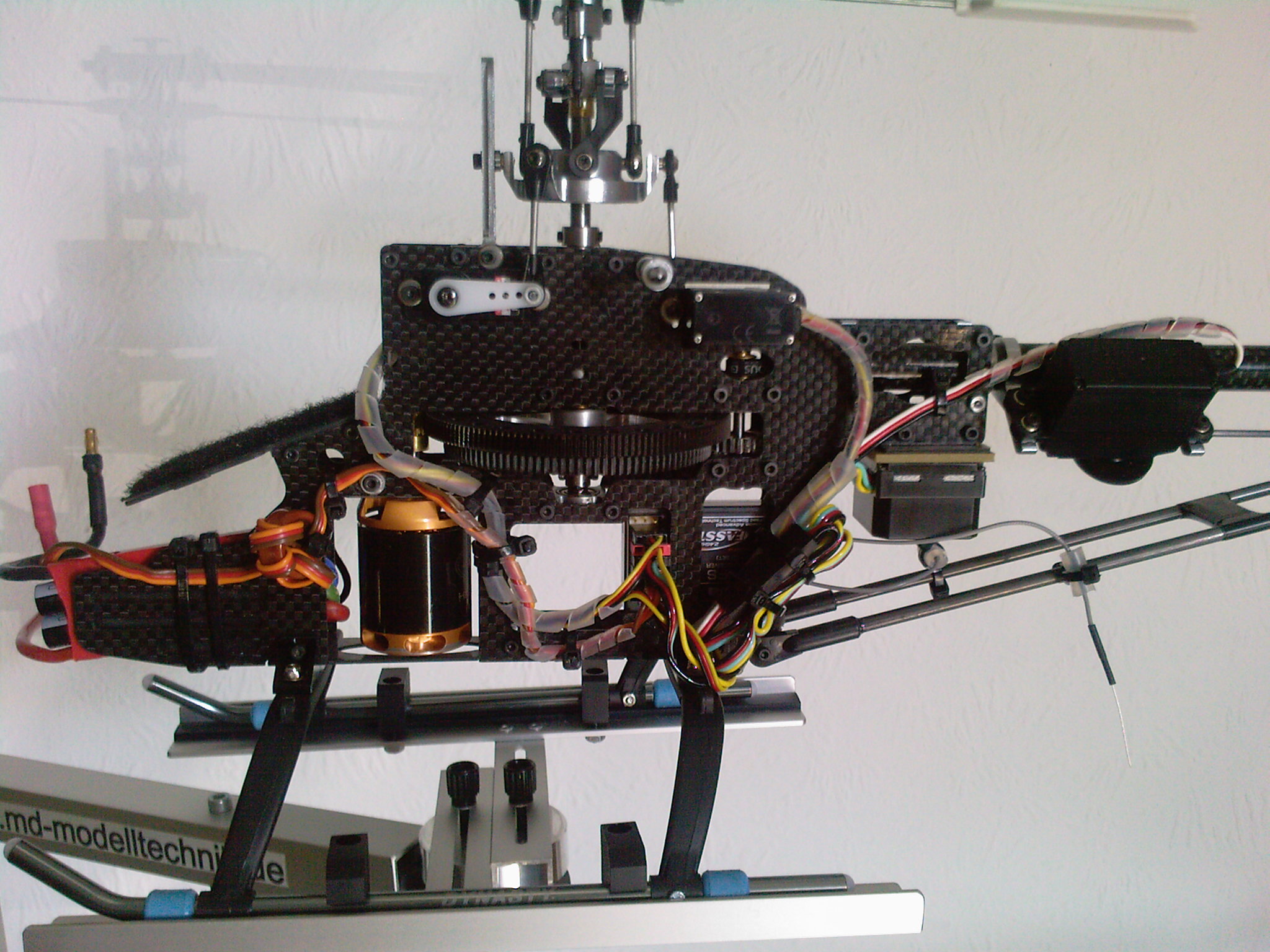

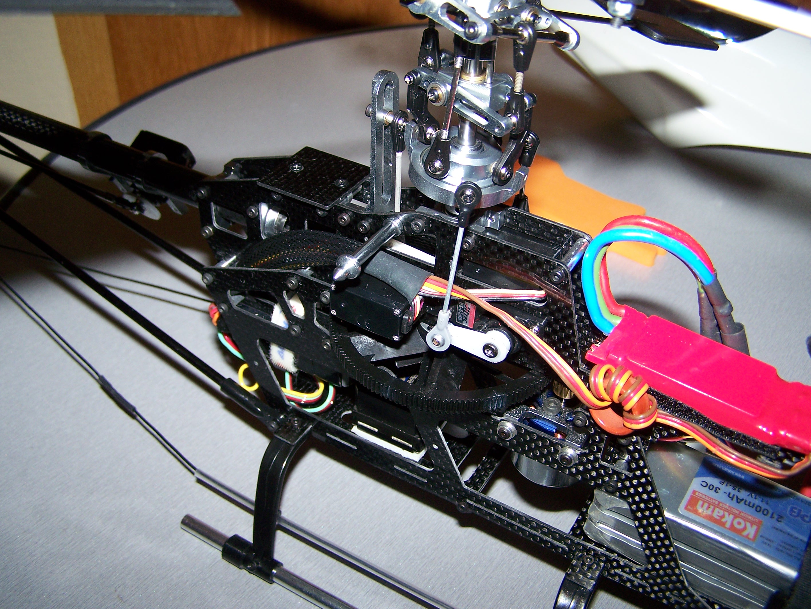

Hier seht man das ich etwas Basteln musste, weil ich den falschen Rotorkopf (den vom 3D, wobei der Kopf Baugleich ist und nur die TS andersherum angelankt wird) im Bausatz hatte. Nach kutzer Korespondenz mit Niko sind die Nötigen Teile auf dem Weg. Weil ich aber meine Ungeduld nicht bremsen konnte habe ich mir erstmal was aus dem Inhalt meiner Grabbelkiste gebastelt (siehe TS-Führung und die eine Anlenkung)
und nochmal von Steuerbord, diesmal mit Augenmerk auf der TS und der Servoanordnug

Frank:Woh,ein Schönen Rex haste da :mrgreen:
Wie stellst du den Kreisel ein? :drunken: :drunken:

Gar nicht ;-) des steuert man alles aus :-)

Stanilo hat geschrieben:Wie stellst du den Kreisel ein?
Genau! Ganz einfach! "gar nicht" :oops: Ist doch ein 401, Ich will damit fliegen und nicht einstellen, dnn hätte ich mir ein V-Stabi oder so gekauft! :lol:
Was soll ich da auch nachträglich einstellen? Limit habe ich im ausgebauten Zustand eingestellt und Delay schon immer auf 0
und das bleibt dann so, den rest mache ich über die Funke, hab ich beim Rex auch nicht anders gemacht.
wenn ich da doch mal dran muss, dann ist es zwar sehr fummelig aber es geht. Im zweifelsfall muss ich das HZR ausbauen, dann habe ich genug Platz oder eben den Kreisel ausbauen.

Hallo Franky.
Bist Du mit dem Heli schon geflogen? Wenn nicht, dann mach vorher mal in Ruhe nen Test mit laufendem Motor. Bei einem anderen Heli hatte ich mal bei Versuchen festgestellt, dass sich ein 401 von nem Motor beeinflussen lässt. So wie Motor und Kreisel sehr nah beieinander waren, gab es massive Störungen am Heckrotorservo. Mit ein paar cm zwischen Kreisel und Motor ging es gut.

Ich habe das RC 1:1 aus dem Rex übernommen. Hier sind gut 5 cm zwischen Kreisel und Motor, Im Rex hatte ich, da hatte ich den Gyro genau unter der HRW, also Ca 1/2 Gehäuselänge weniger. Probleme hatte ich mit dem Gyro keine. Ist ja auch nur ein JGF 450-TH, kann natürlich sein, das es da mit anderen Motorem mehr Probleme gibt.

Bei mir war es ein Axi im Hornet. Es kann auch sein, dass da der Regler gestört hat, da er nicht so weit entfernt war. Mir ging es auch nur ums Prinzip. Schließlich sollte man jede neue Konstellation gründlich überprüfen.

Du kannst wenn du möchtest auch die Gyroplatte nach unten montieren. einfach die Alustrebe mit Gewinde nach unten hinten schrauben. Aber da unten im "Käfig " ist er noch besser aufgehoben

Heli:Warum machste die Anlenkung am Servo nicht nach Innen.?
So müsste das Gestänge doch Schräg stehen,zumindest bei Rex isses so?!
Bedeutet doch,Nick steht gerade,und beide Roll schräg?
Ob man sowas im Flug merkt??
Gruß Harry

Werde ich drüber nachdenken und mir nochmal dieanderen Bauberichte anschauen, könnte sein das man das merkt, vor allem weil die Anlenkungen ja nicht gleich lang sind.
Dann muss ich die Kabel noch da wegräumen, weil Die Gefahr besteht das die Kugel da ungünstig einhacken könnte.
Erstmal bleibt es so müsste aber machbar sein.
Die Kabelverlegung gefällt mir sowiso auch noch nicht 100%, Z.b. vorne rechts wo das Reglerkabel und die 2 Servos zusammenkommen sieht es nicht schön aus.
Das Gyrokabel werde ich auch noch etwas einpacken, das ist momentan einfach unter dem Empfänger zusammengeknüllt und reingestopft.

Frank:Kannste nicht wie beim Rex das Rollservo Kabel innen Verlegen?
Hab die Kabel beim Rex innen liegen,Lipo/Jazz genau andersrum wie bei dir,Gyro oben hinter Hauptwelle usw.
Kennste ja von den Rexen!
Alles sauber verlegen bis hinten an den Empfänger,dann die Kabel gut zusammentuddeln und seitlich hinten
zwischen die 2 Rahmen klemmen.
Zumindest die Ansteuerung/Rollservokabel solltest noch ändern,die Schrauben für die Kuggelpfanne dann von
innen Einschrauben am Servohebel,und Mutter druff.
Hab noch von der Kufe bis zum Empfänger ein gebogenes Röhrchen um die Antenne,so kommt nirgens das kabel
irgendwo drann.Bei dir liegt's ja am Gyro an zb.
Wie gesagt,ob das ganze was aus macht weiß ich nicht,persönlich würde ich es so nicht machen,hab am liebsten
jedes Bauteil ganz weit weg vom anderen.
Gruß Harry

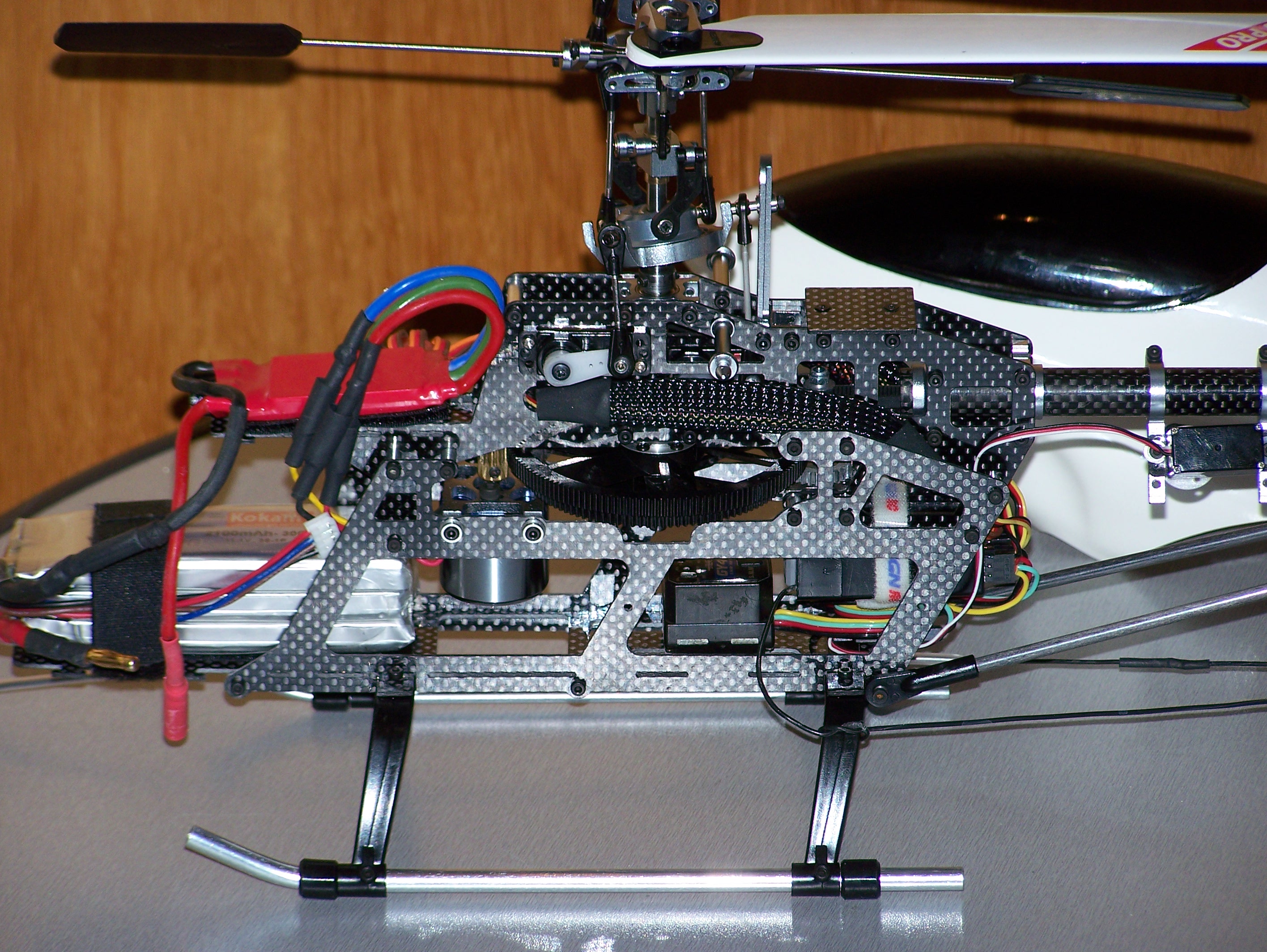

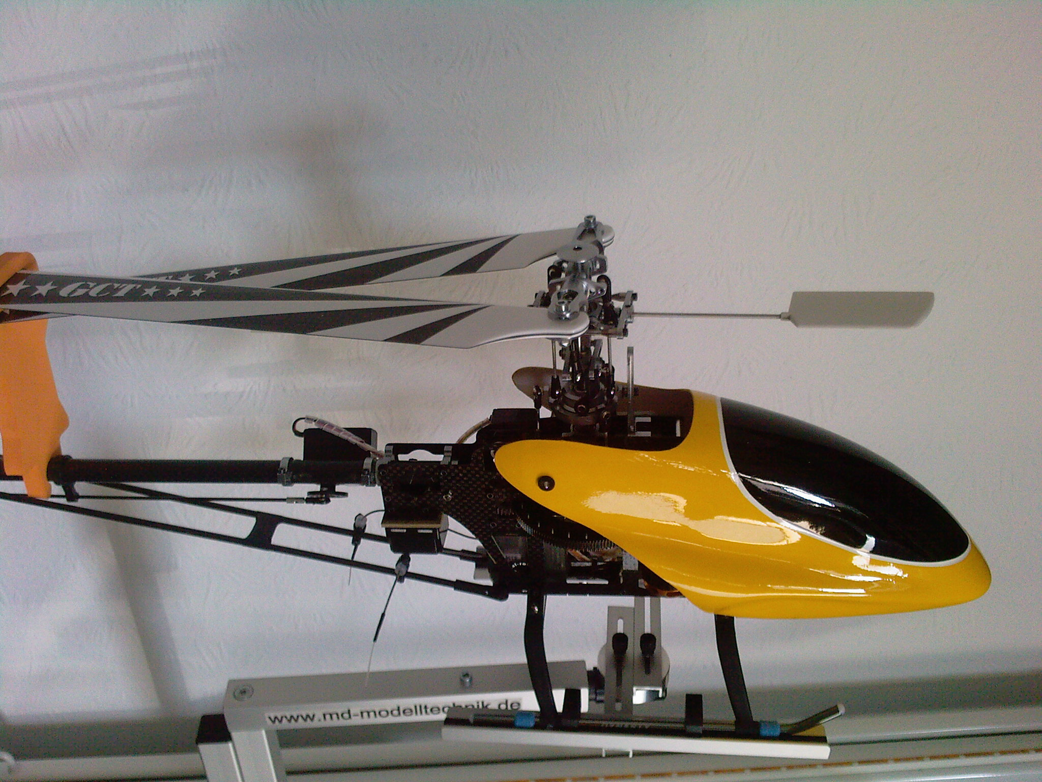

So, hier kommen mal noch ein paar Bilder aus der Pikke-Familie.... :wink: :mrgreen:
(Bilder sind nicht so toll -schlechtes Licht und nur Handycam :(- aber vielleicht kann ja das ein oder andere als Anregung herhalten... :wink: )

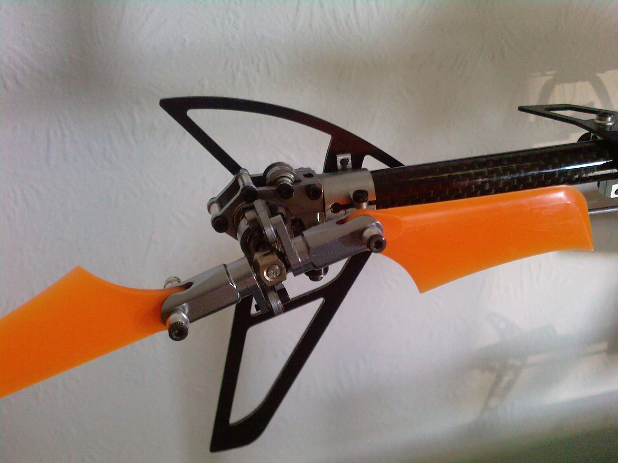

Heck
Heck

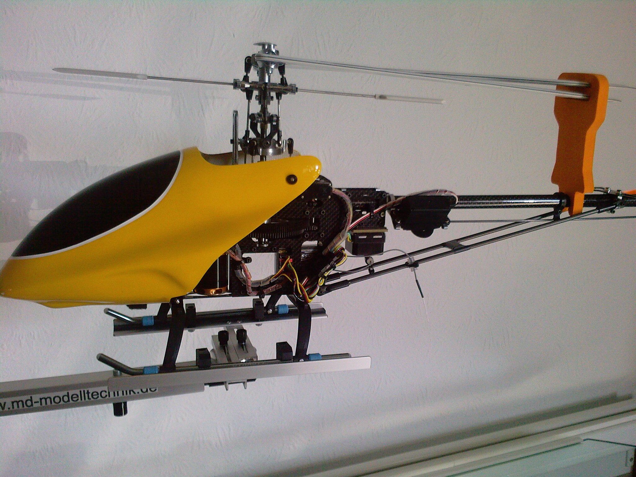

Blattschmied Ultra
Blattschmied Ultra
