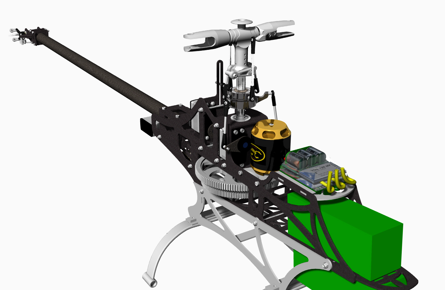

Sicher will ich haben, ich arbeite ja auch von hier quasi mit am Chassi
Telefonkonferenzen
par exelance
Außerdem ist der 700er doch eh mein Baby
wenns nach mir gegangen wäre, wär der noch vor dem 700er von Align rausgekommen
Das 25er Heckrohr hab ich schon länger hier liegen
Ist aber echt hübsch geworden... an der Haube bin ich noch dran... da kommt noch was, erstmal wirds die 600er auch tun

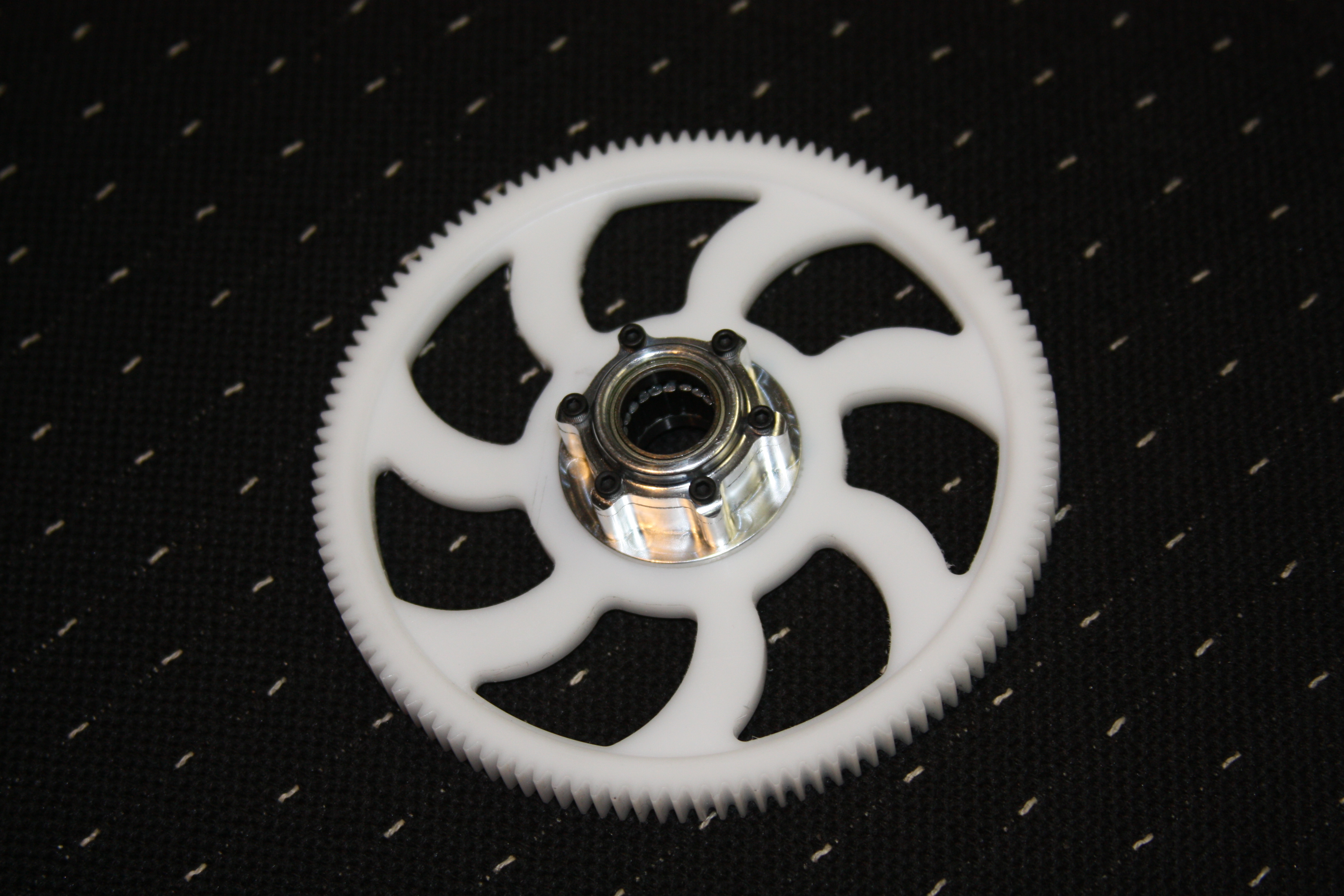

Endlich hab ich mir für die Zahnräder eine Aufnahme an der Fräse gemacht. So einer kommt zwar nicht drauf, es kommt der Srimok für den T-Rex700 drauf.
Kasama hat mir leider den 50er Cyber-Head als 3D geschickt

was das Zahnrad betrifft
JETZT GEHT'S LOS; JETZT GEHT'S LOS

Moinsen,
ich hoffe dies wird als konstruktive Kritik verstanden, denn so ist es gemeint!
Sehr schönes Zahnrad!
Schade nur das es nicht Massenkompatibel ist.
Warum macht ihr denn nicht mal ein Zahnrad das auch in das Original reinpasst?
117 Zähne Modul 1 ist das größte was in das Original reinpasst.
119 Zähne würden passen wenn man von dem Zwischenwellenzahnrad etwas Kunststoff entfernt.
Um ein 120er Zahnrad dort reinzubringen müsste man schon aus der Zwischenwelle etwas Metall rausdrehen.
Welches Ritzel wollt ihr da einsetzen?
Ich bin mal gespannt ob das Zahnrad von Mädler mit einem kleinen Ritzel mehr Leistung aushält als das original Hauzptzahnrad mit einem großem Ritzel.
Ich habe da so meine Zweifel. Ausserdem befürchte ich das es wieder laut wird. Ich habe das 120er Modul 1 Zahnrad von Mädler schon vor 4 Jahren in einem anderem Heli verbaut, und ich war gar nicht davon begeistert.
Habt ihr das schon getestet?

Moin Chris
Sein Heli ist seitdem einiges leiser gegenüber dem Original, und kaputt hat er es auch noch nicht bekommen.
Wie war das: Align liefert schon die 2. Version des hauptzahnrades aus, weil die kaputt gehen. Von daher habe ich eigenlich keine Befürchtung, das unser Zahnrad hält.
Und zur Kompatibilität, das ist kein Tuningchassis für den 700er.
Es kommen genau 4 Teile vom 700er da rein, meinst du die TT-Zwischenwelle gehört dazu?
(lies mal den 1. Post)

Aber es wäre schön enn das Teil gepasst hätte.Und zur Kompatibilität, das ist kein Tuningchassis für den 700er.
Hab ich gelesen. So viel steht da ja nicht.(lies mal den 1. Post)
Und was steht da drin? Was meinst du denn?
Wie groß isser denn nu? 710er Blätter oder 800er oder noch was anderes?
Wie groß (Zähnezahl) wird das Motorritzel?
