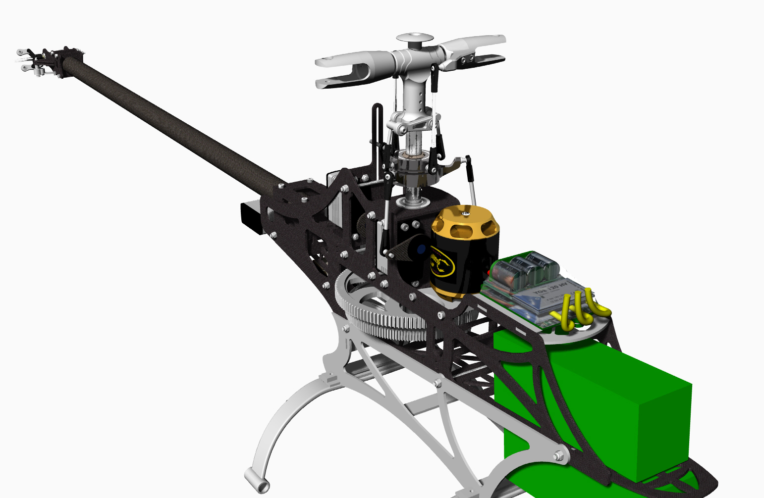

Ricardo, ich kann dir zumindest versichern, dass das Evo 1 Chassi voll 3D-Tauglich ist, ich fliege nicht so sauber wie ein Jetschin, und auch nicht so tief, aber die belastungen kann ich durchaus replizieren, wenn nicht sogar erhöhen, weil mein Pitchmanagemant nicht so ausgefeilt ist, heißt höhere Belastungen
Ich werd die kiste testen... wenn die mich denn lassen... und wenn ich sage hält, dann hält der.

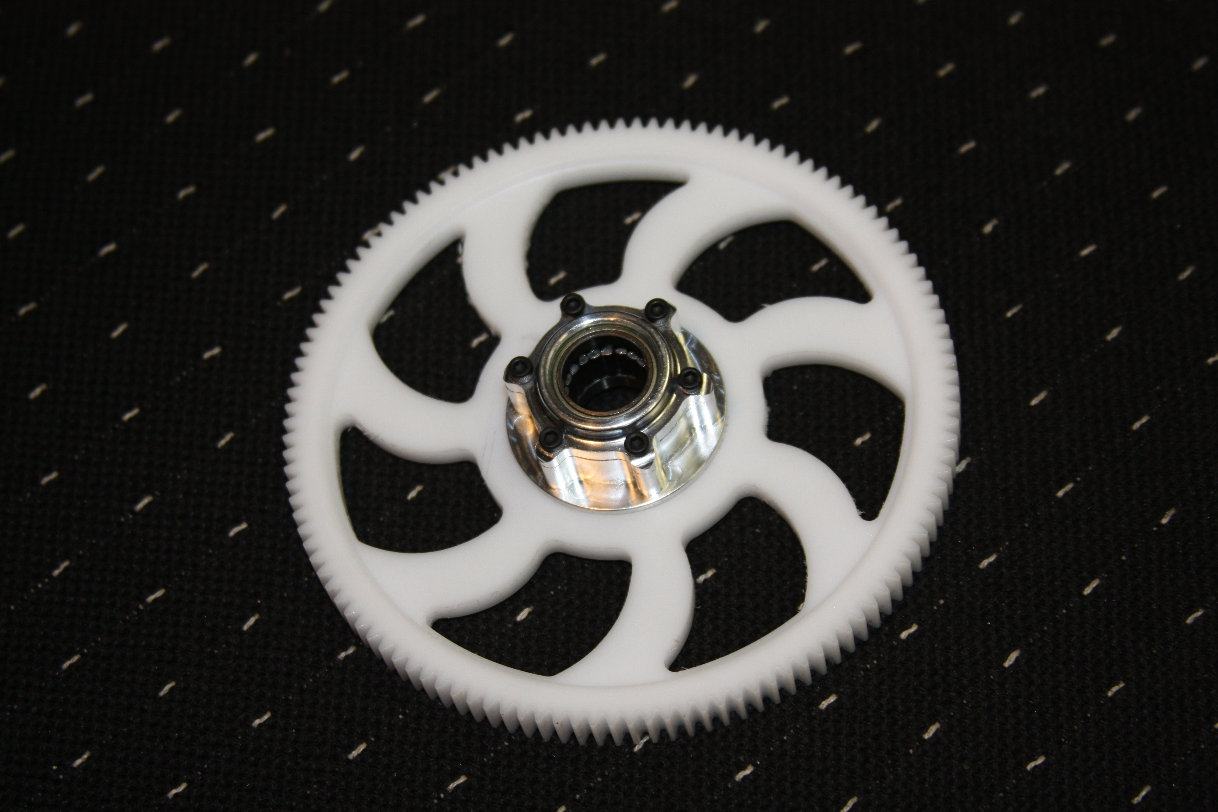

Endlich hab ich mir für die Zahnräder eine Aufnahme an der Fräse gemacht.
Modul 1 120 Zähne
Modul 1 120 Zähne
So einer kommt zwar nicht drauf, es kommt der Srimok für den T-Rex700 drauf.
Kasama hat mir leider den 50er Cyber-Head als 3D geschickt

was das Zahnrad betrifft ;) JETZT GEHT'S LOS; JETZT GEHT'S LOS

Sehr schönes Zahnrad!
Schade nur das es nicht Massenkompatibel ist.
Warum macht ihr denn nicht mal ein Zahnrad das auch in das Original reinpasst?
117 Zähne Modul 1 ist das größte was in das Original reinpasst.
119 Zähne würden passen wenn man von dem Zwischenwellenzahnrad etwas Kunststoff entfernt.
Um ein 120er Zahnrad dort reinzubringen müsste man schon aus der Zwischenwelle etwas Metall rausdrehen.
Welches Ritzel wollt ihr da einsetzen?
Ich bin mal gespannt ob das Zahnrad von Mädler mit einem kleinen Ritzel mehr Leistung aushält als das original Hauzptzahnrad mit einem großem Ritzel.
Ich habe da so meine Zweifel. Ausserdem befürchte ich das es wieder laut wird. Ich habe das 120er Modul 1 Zahnrad von Mädler schon vor 4 Jahren in einem anderem Heli verbaut, und ich war gar nicht davon begeistert.
Habt ihr das schon getestet?
Chris
#58 Re: wahrscheinlich brauchts demnächst eine neue Rubrik
Verfasst: 23.12.2008 10:03:07
von yogi149
Moin Chris
TheManFromMoon hat geschrieben:Habt ihr das schon getestet?
ja, haben wir. Chrisk83 fliegt mit so einem schon eine ganze Weile durch die Gegend.
Sein Heli ist seitdem einiges leiser gegenüber dem Original, und kaputt hat er es auch noch nicht bekommen.
Wie war das: Align liefert schon die 2. Version des hauptzahnrades aus, weil die kaputt gehen. Von daher habe ich eigenlich keine Befürchtung, das unser Zahnrad hält.
Und zur Kompatibilität, das ist kein Tuningchassis für den 700er.
Es kommen genau 4 Teile vom 700er da rein, meinst du die TT-Zwischenwelle gehört dazu?
(lies mal den 1. Post) :)

Wie groß isser denn nu? 710er Blätter oder 800er oder noch was anderes?
Wie groß (Zähnezahl) wird das Motorritzel?
