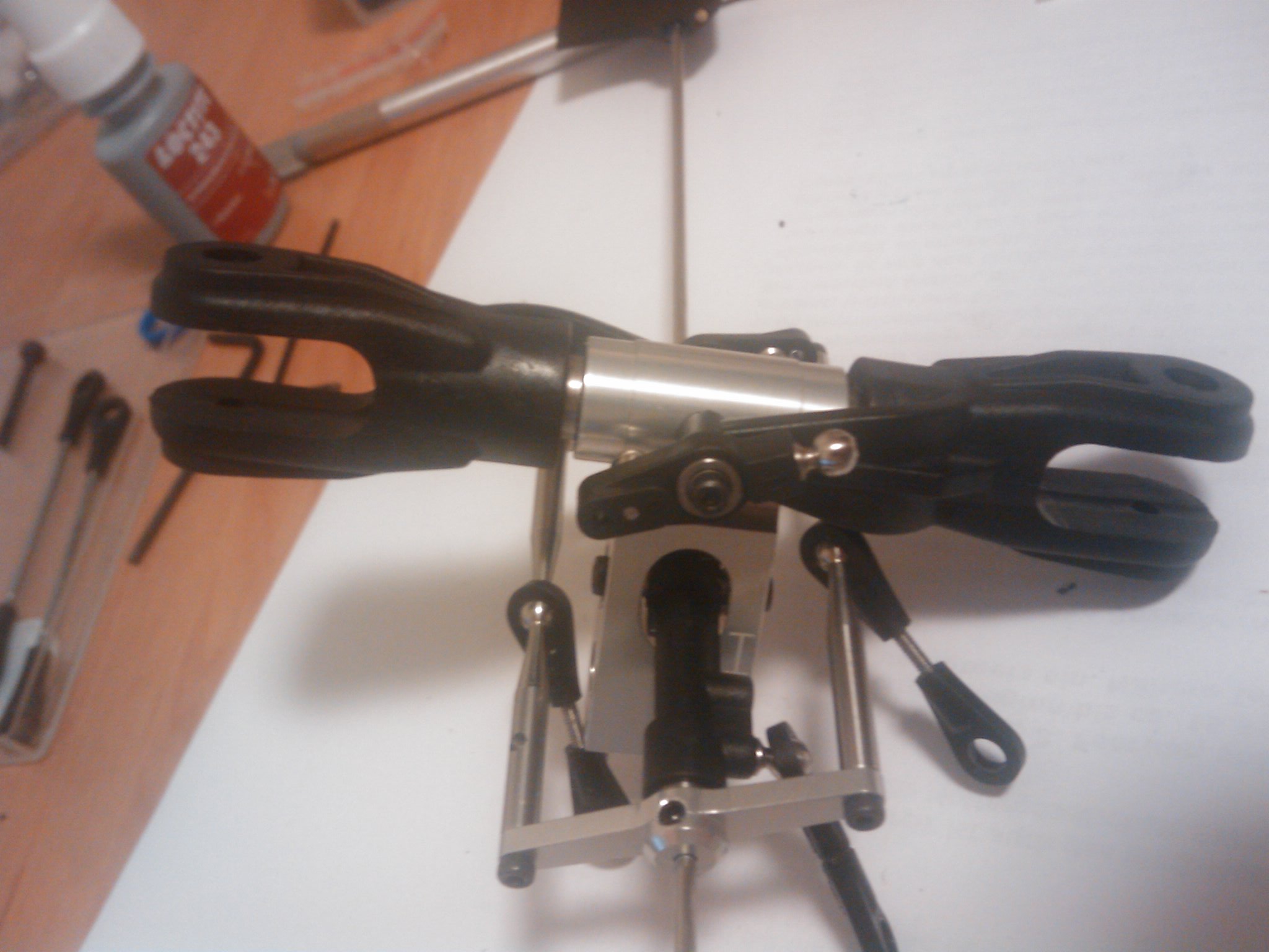

Das Spiel is schon als "verdächtig" zu beschreiben. Schieblehre liegt natürlich im Büro... Gerade heute... Aber morgen schau ich mal nach.

Erstmal messen, bevor man meckert ;)

Alle neuen Kästen haben 10mm Blatthalter...
was eherkomisch ist, normalerweise liegen den SAB Blättzern standartmäßig die Distanzstücke bei... nicht dem Protosbaukasten ;)

Mag mir mal jemand die Maße der Scheibchen durchgeben? Vielleicht hab ich sowas noch rumfliegen. Die sind sicherlich 0,5mm dick, oder?

kowi hat geschrieben:Mag mir mal jemand die Maße der Scheibchen durchgeben? Vielleicht hab ich sowas noch rumfliegen. Die sind sicherlich 0,5mm dick, oder?
jep.
weil 2 braucht man und da die Blätter 9mm haben und die Blatthalter 10mm
10mm (BH) - 9mm(SAB) = 1mm Differenz
1mm : 2 Scheiben = 0,5mm/scheibe

Die Scheiben kannst Du auch selbst anfertigen. Einfach dünnen Kunststoff oder Alublech nehmen und ausschneiden. Loch in die Mitte und fertig. Die Scheiben sollten so groß sein, dass sie etwas über die Blatthalter überstehen, damit eine große Berührungsfläche da ist. Die 10mm Blatthalter kann man auch gut an den Verstärkungsstegen erkennen, die oben auf den Blatthaltern sind. Von den 9mm Blatthalter gibt es noch zwei Versionen, die sich dadurch unterscheiden, dass die Drucklager bei den ursprünglichen außen und bei den veränderten zwischen den beiden Radiallagern sitzen. Den Unterschied kannst Du gut auf auf den unten angehängten Bildern sehen.
alte Blatthalter:
http://1.2.3.12/bmi/rcheli-store.de/rch ... 00x300.jpg
neue Blatthalter:
http://1.2.3.10/bmi/rcheli-store.de/rch ... 85_b_0.JPG
