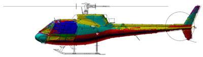

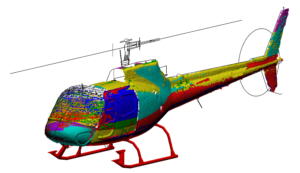

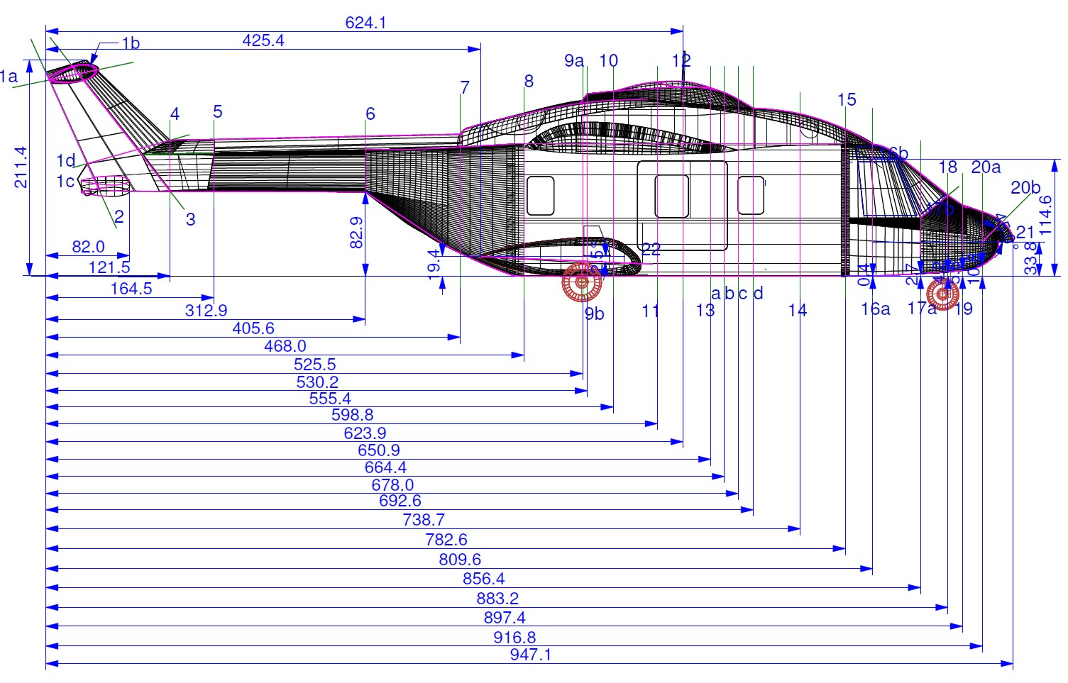

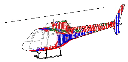

Moin moin,
Yogi hat mir einen vorläufigen 3D Scan von der AS350 geschickt. Hier erste Bilder der Punktwolke mit 3D Netz und der "Zerlegung" in einzelne Spanntenbereiche im AutoCAD.
Ich habe meine Seitenansichts Zeichnung mal mit der Punktwolke ausgerichtet und werde jetzt anfangen die Spannten aus den Scandaten zu "schnitzen".
Ich hoffe ich bekomme demnächst noch einen Scan mit der Kabinenverglasung, damit auch der Bereich in 3D erfasst ist.
Vielen Dank bisher an Yogi (und Susanne :D )

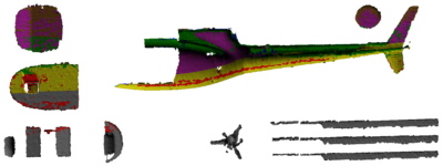

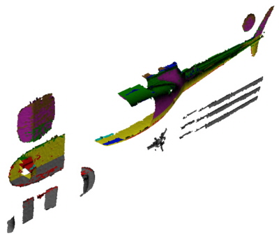

So jetzt geht es weiter...
Mirko
PS: die Farben stellen die versch. Scans da
