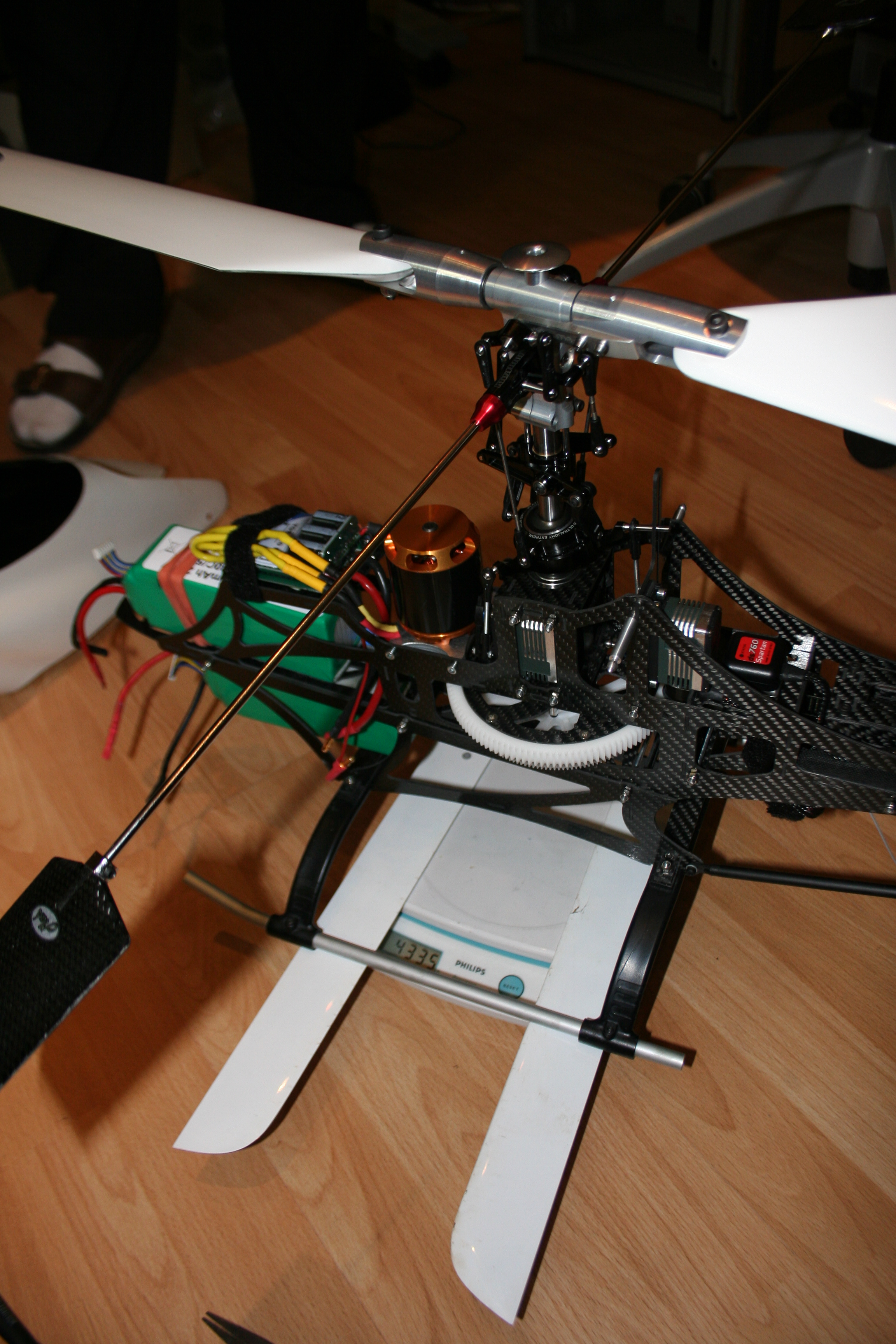

was sind das für kufenbügel?
und passt da auch ne sharkhaube drauf?
oder vom joker?
TDR
yogi149
#51 Re: EVO²
Beitrag von yogi149 »
3d hat geschrieben:was sind das für kufenbügel?
oder vom joker?
Die im Rendering sind die vom T-Rex600.
Und warum sollte da so eine große Haube vom Joker drauf, da passt auch die vom T-Rex600.
Und Shark werde ich garantiert nicht probieren. :D

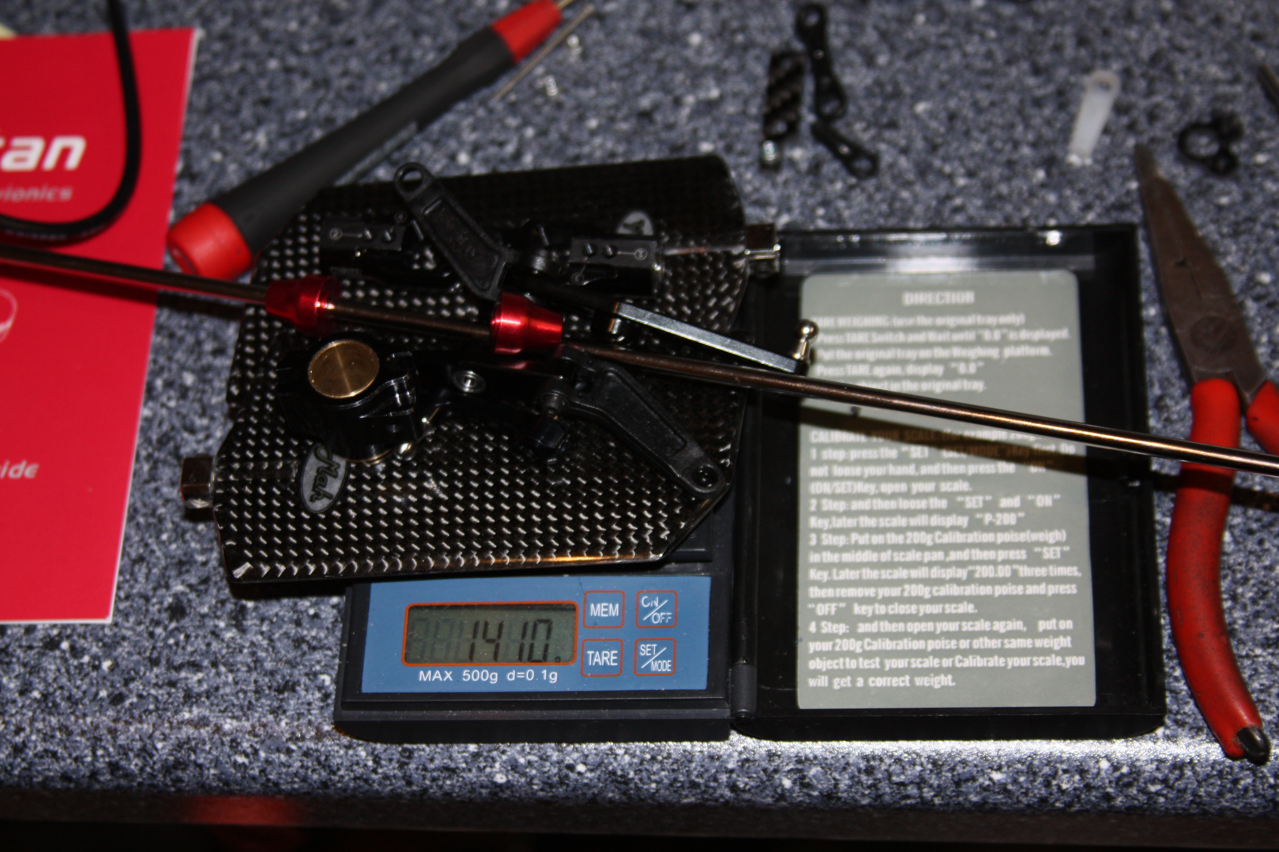

Und bezüglich der Gewichtsangabe: da sind noch keinerlei Abmagerungsspielchen gemacht und das Padelgedöns mit 141gr. ist da im Gewicht mit drin.
Alleine die 4mm Padelstange wiegt 54,1gr.
Mit anderem Lander und etwas kleineren Akkus sollten da knapp 4 kg relativ locker hinzubekommen sein.

#52 Re: EVO²
Beitrag von 3d »

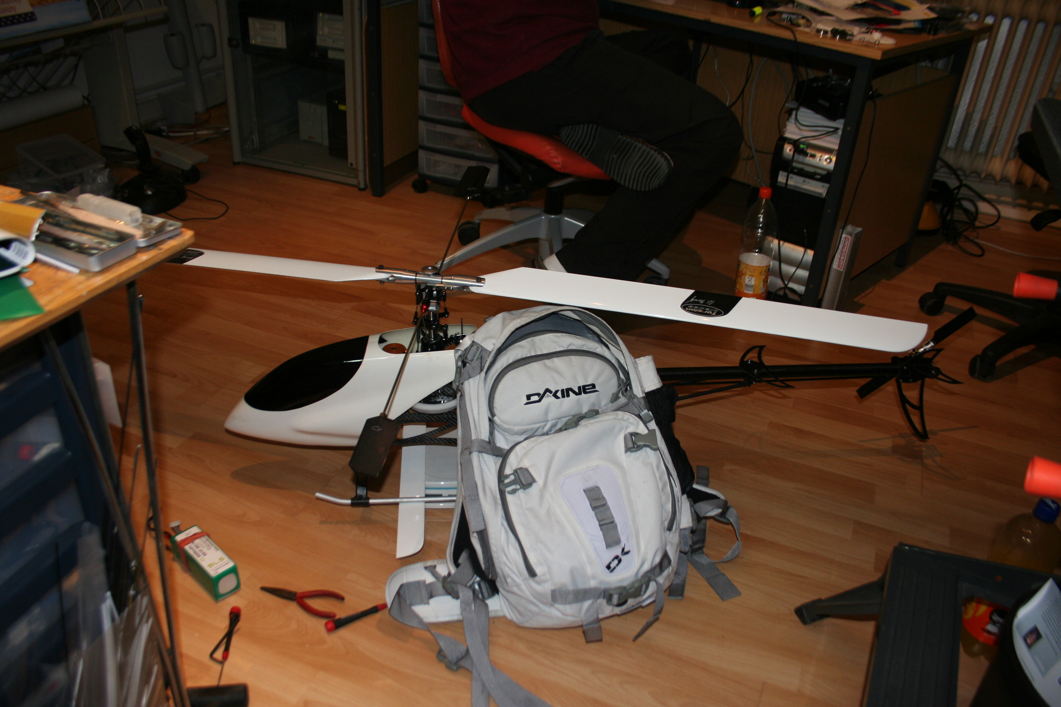

weil eine kleine haube auf nem großen heli scheiße aussieht.
auf ein 90er heli gehört eine 90er haube drauf.
die vom joker ist nicht groß. sie hat normale 90er größe.
mit einer 50er haube ist die sichtgrenze schneller erreicht, als mit einer 90er haube.
ne, ich mein die auf dem richtigen bild.
TDR

Sodele jetzt ist er komplett.. 4,3kg ohne Haube. :lol: Ich find ne passende Haube kann sich jeder selber aussuchen?
Mit meiner verstärkten 600E Haube gefällt er mir eben am besten 8) muss nur noch Farbe drauf..

Beitrag von 3d »
der sieht schon ganz schnittig aus, aber eine grössere haube würde ihm etwas besser stehen.
mit haube also etwa 4,45 kg
für ne bastellösung ganz ok. :)
