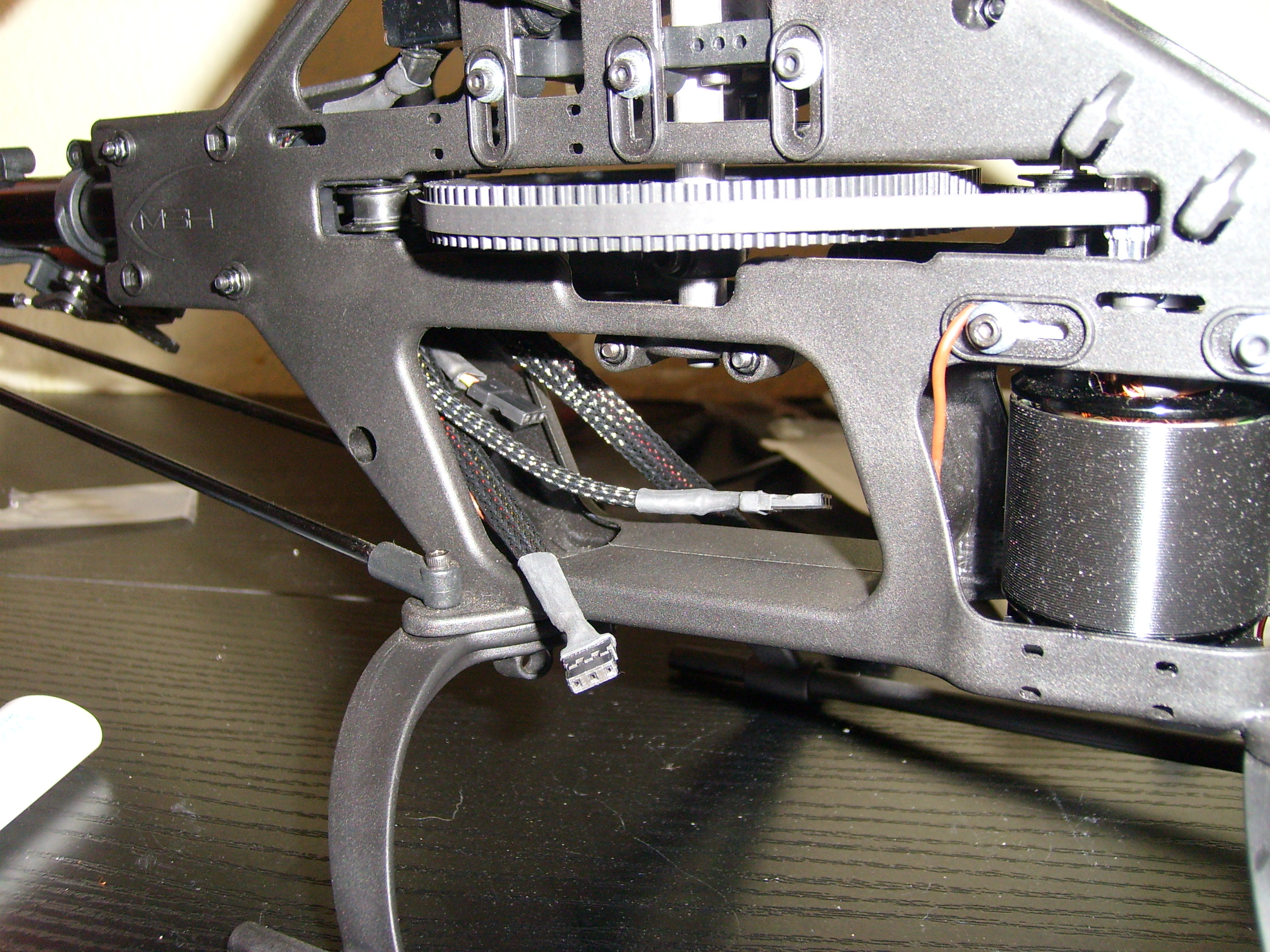

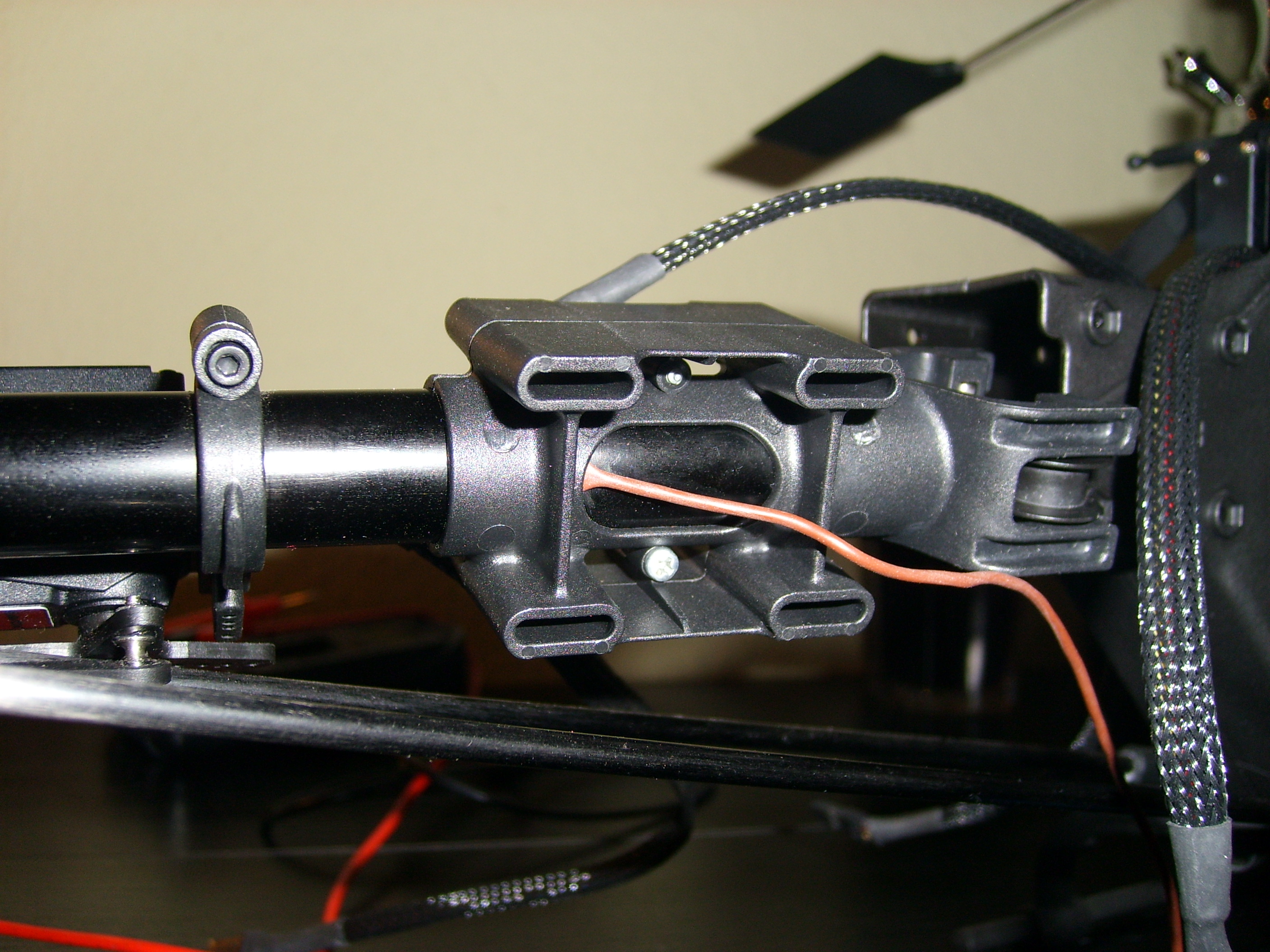

Beitrag von kowi »
Ich habe zur Sicherheit auch das Heckrohr geerdet. Mal schauen ob es so reicht:
Erdung am Heckrohr
Erdung am Heckrohr
Durchführung des Kabels im Chassis
Das Kabel am Motor will ich irgendwo noch verstecken. Mal schauen, wo ich da noch langgehen werde.
Ein erster Testlauf auf der "Werkbank" zeigte keine Zuckungen...

Hi Chrischan.
Kann man so machen, aber es hätte auch gereicht, wenn Du das Kabel an eine Verschraubung des Heckrohrhalters geführt hättest. Das Chassis ist elektrisch leitend und somit ist dann auch der Motorhalter mit geerdet.
