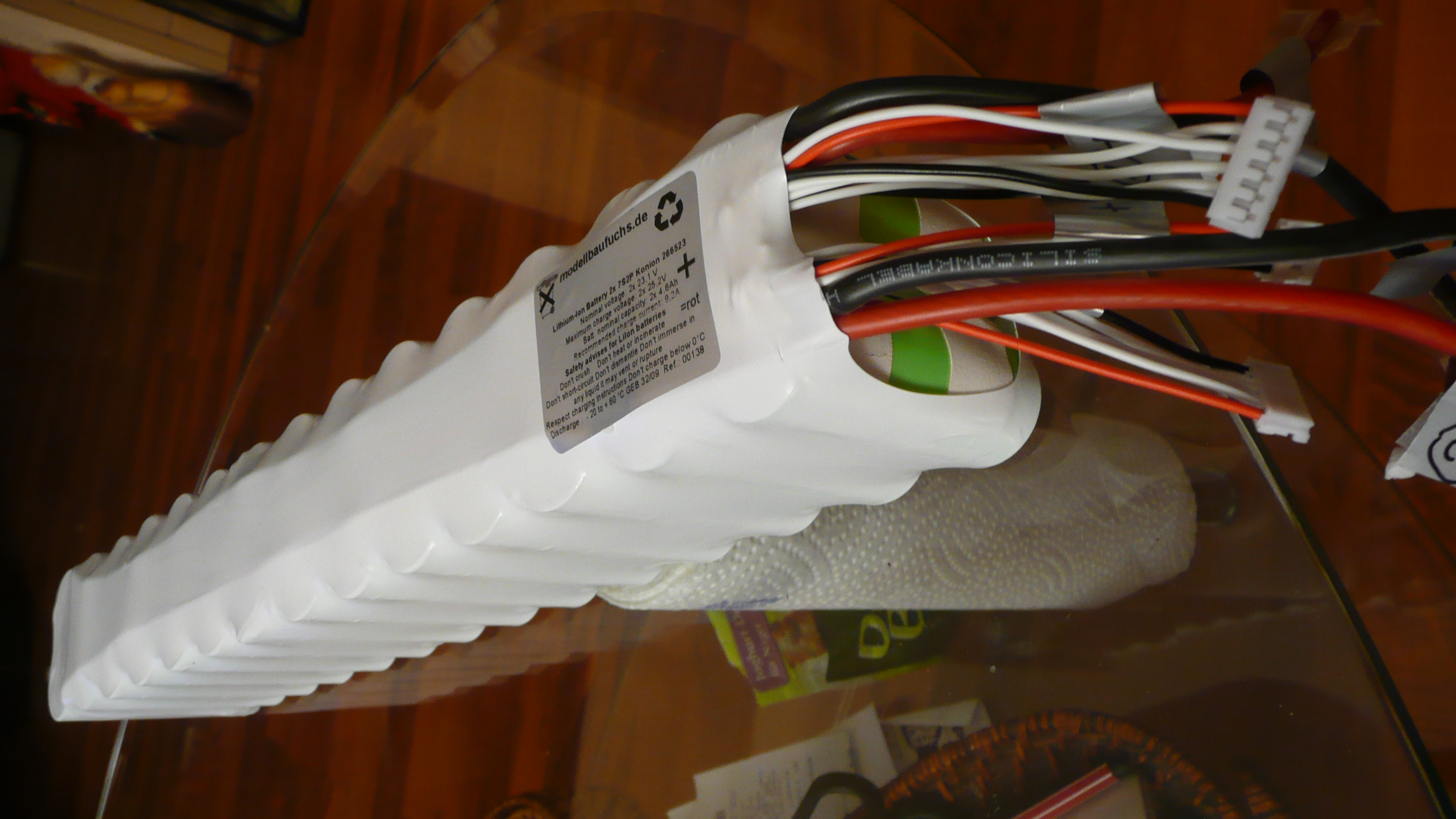

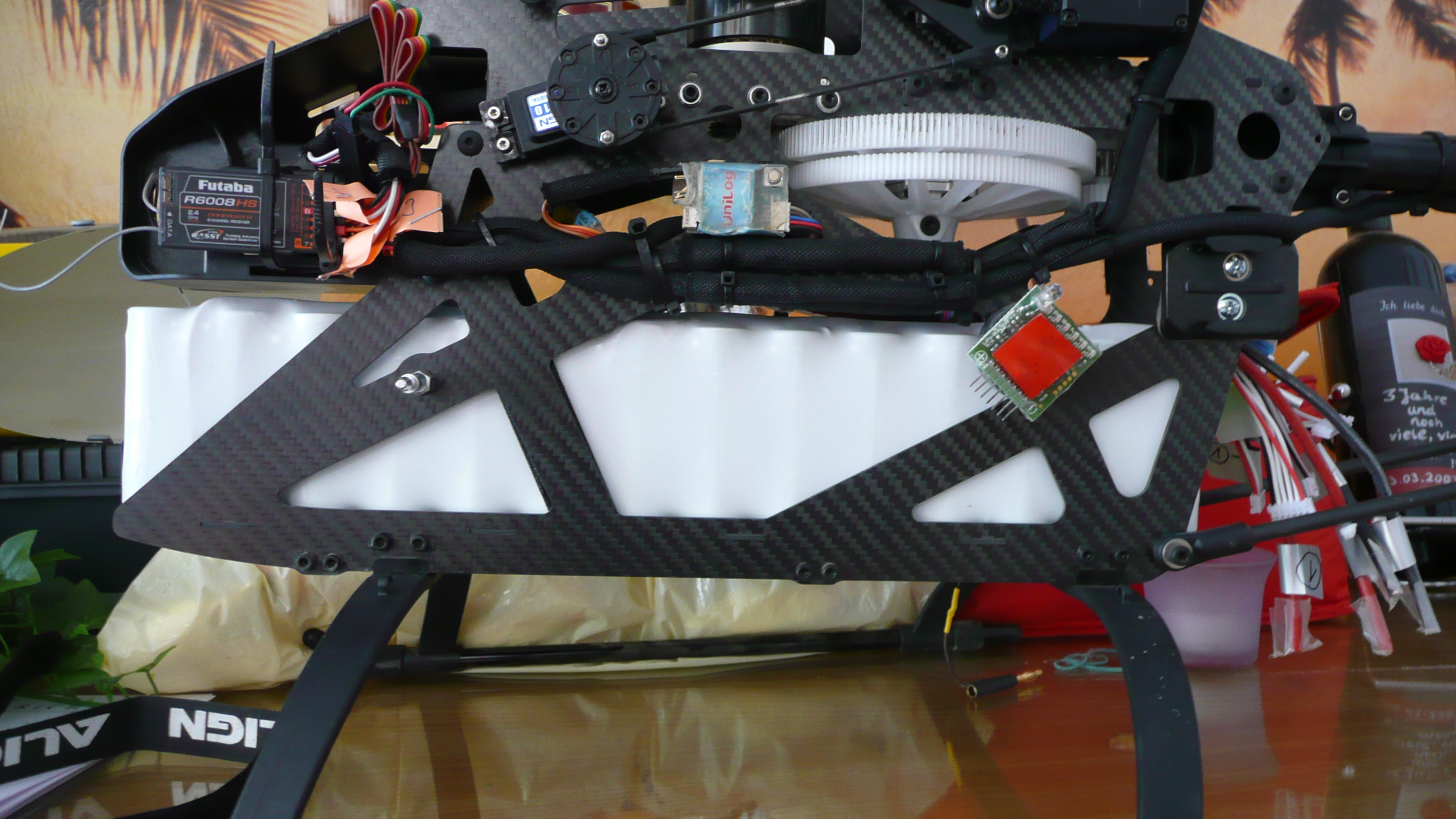

Um den Thread etwas aufzufrischen, dein Rex lebt immer noch und ist seit dieser Woche mit 28 Zellen FePo's unterwegs

Fetter Akku! Was wiegt der denn?
Kann ich den mal live sehen?

Wiegen tut er so was bei 2,1kg laut Modellbaufuchs. Meine Küchenwaage kann nur bis 2000g und zeigt nur Error an
