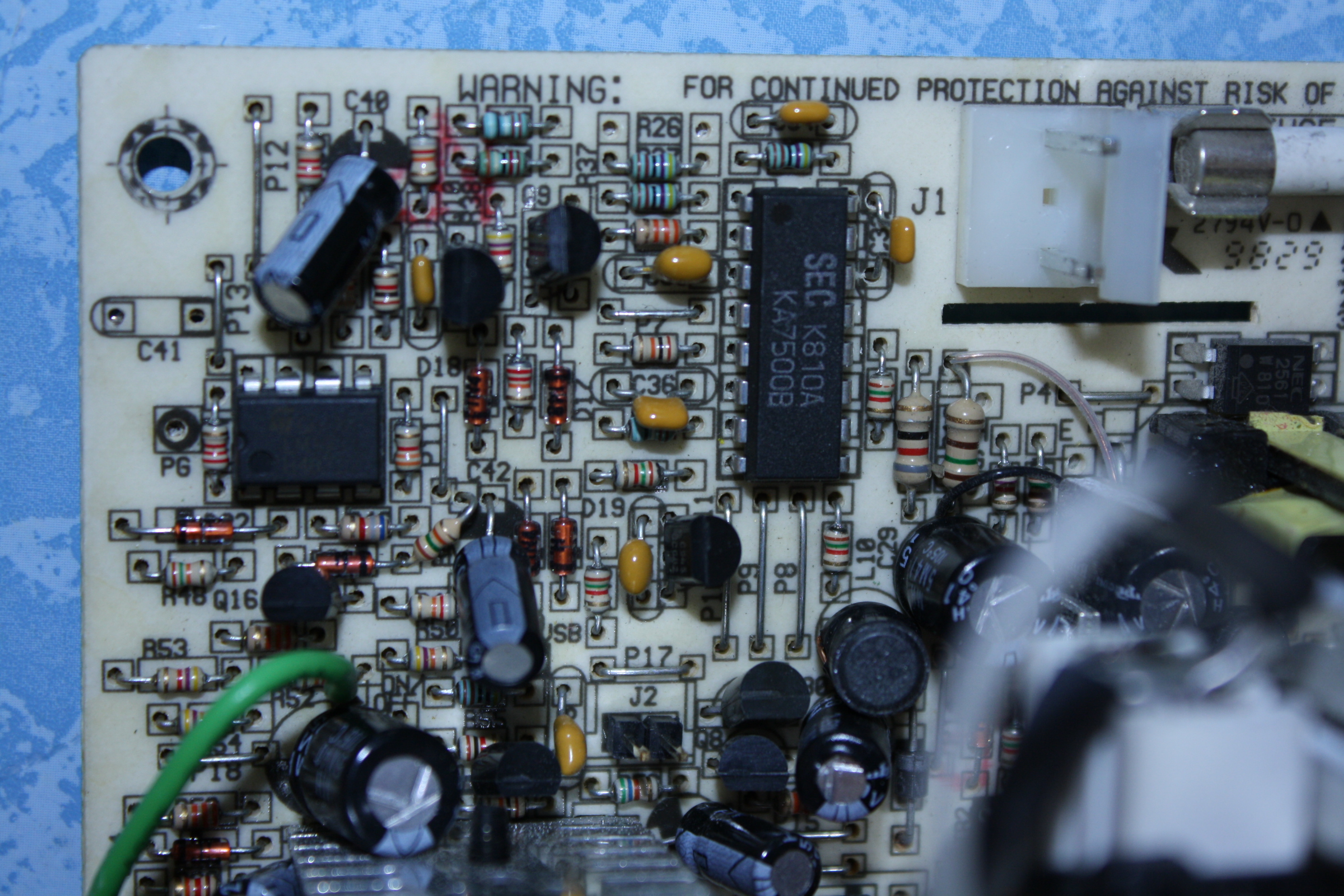

Irgendwas zu erkennen, was da für nen Regler-IC verbaut ist? Viele "Käfer" hats da ja nicht...

#49 Re: Suche Anleitung PC-Netzteilumbau auf 13,8Volt
Im Zweifelsfall mal alles aufschreiben, was nach ICs aussieht
#50 Re: Suche Anleitung PC-Netzteilumbau auf 13,8Volt
Hersteller Seasonic Model: SS-250PS (250W komplett, 15A auf 3,3Volt, 25A auf 5V, 10A auf 12V)
Auf der Platine steht HB-300, Revision D - Die unterschiedlichen Angaben für die Sicherungen lassen darauf schließen, daß die gleiche Platine für mehrere Modelle konzipiert wurde: 150/200/235/250/300Watt
Jetzt die ICs...
1. 16 Beinchen: SEC K810A KA7500B => DER SWchaltkreis
2. 8 Beinchen: CHINA LM393N H4B722(?) => Low Power Dual Voltage Comparator

#51 Re: Suche Anleitung PC-Netzteilumbau auf 13,8Volt
http://www.fairchildsemi.com/ds/KA/KA7500B.pdf wäre mal das Datenblatt.
Ohne jetzt effektiv was messen zu können - wenn die Ausgangsspannungen wirklich geregelt sind, wird entweder die 5V- oder die 12V-Schiene auf die Pins 1/2/15/16 zurückgeführt werden. Ungeregelt wird auf diesen Pins ein einfacher Spannungsteiler liegen (was ich aber nicht glaube).
Interessant wäre, wie die Eingänge an den oben gennnten Pins beschaltet sind und was da wirklich an SPannungen anliegt. In der Beispielapplikation sind ja entsprechende Spannungsteiler mit 5.1k und 150 Ohm eingezeichnet - das wirst Du aber im Netzteil so nicht finden, weil im PC-Netzteil ja ganz andere Werte benötigt werden als in der Beispielapplikation mit dem reinen 5V-Ausgang. Evtl. kannst DU die Beschaltung grob ausmessen.
Der LM393 ist da mal aussen vor, der dürfte wahrscheinlich nur als reiner Überspannungs- bzw. Überlast-Detektor dienen.

#52 Re: Suche Anleitung PC-Netzteilumbau auf 13,8Volt
Die Verbindung von Pin 1 geht über ca 2,88kOhm an 5Volt und über 3,03kOhm an 5Volt. Weit von den in dem Umbau genannten 8k2 und 39k. Komisch....Aber sind ja auch nicht alle Leiterbahnen berücksichtigt.
Pin 16 und 15 sind anscheinend vertauscht - denn auf 16 liegt Masse und auf 15, 13, 12 sind alle verbunden. (Scheinbar 5V).
Mich wundert daß Pin2 über nen Widerstand mit Masse verbunden ist.
Whatever, das ist echt chaotisch. Kein Wunder daß die andere Methode nen größeren Anklang findet

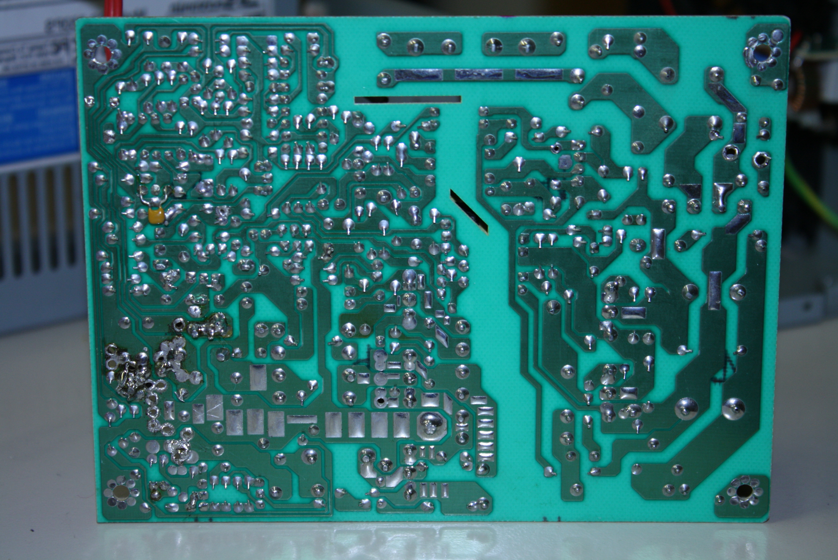

#53 Re: Suche Anleitung PC-Netzteilumbau auf 13,8Volt
Grobschächtig messen bringt da nix - 2,88k und 3,03k sind etwas schwierig in den Normreihen zu finden - zumal ich gerne wüsste, wie Du das getrennt gemessen hast, wenn beide von Pin 1 an 5V gehen
Insgesamt ein ziemlich unvollständiges Bild. ZU unvollständig - sorry

#54 Re: Suche Anleitung PC-Netzteilumbau auf 13,8Volt
Biddeschön.... unterseite habe ich der Einfachheit halber direkt gespiegelt.
- gesamt unten gespiegelt.JPG (2.14 MiB) 1115 mal betrachtet
- oben teilausschnitt.JPG (2.01 MiB) 1116 mal betrachtet
- gesamt oben.JPG (2.07 MiB) 1115 mal betrachtet

#55 Re: Suche Anleitung PC-Netzteilumbau auf 13,8Volt
"Bild" war in dem Fall nicht wirklich wörtlich gemeint
#56 Re: Suche Anleitung PC-Netzteilumbau auf 13,8Volt
Ich dachte auch erst, daß es ohne Bilder geht, aber es ist echt ne Qual sich daraus nen Schaltplan zu machen geschweige denn das zu begreifen. Wenn ich das ernsthaft machen müßte, dann würde ich erstmal alles auf din3 ausdrucken und die leiterbahnen alle durchgehen.
