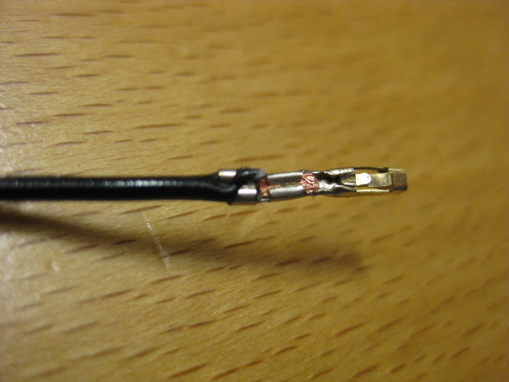

Hallo und frohes neues Jahr,
da niemand definitiv sagen konnte, ob die Reichelt Zange (für PSK-Kontakte) funktioniert hab ich mal bestellt und ausprobiert.
Die Zange macht einen ordentlichen Eindruck und erfüllt ihren Zweck.... Anbei mein Erstlingswerk.
Die Beschädigung des Steckers vor der Kabelverbindung kommt daher, dass ich beim ersten Versuch die Zange falsch angesetzt habe

Hallo RalfSturzflug hat geschrieben:Hallo und frohes neues Jahr,
Den gecrimmter Kontakt sieht nicht ganz so gut aus.Ich zwirbel die Litze immer zusammen und crimpe dann .Deine Zugentlastung ist ja teils noch offen. Ich habe mir in meiner Flachzange ein kleines quadratisches Fenster reingedremelt - so mit den Abmessungen der lichten Weite des Stecker wo du dann den Kontakt reinschiebst.Ich mach morgen mal nen Foto dazu.Ich bezweifel das du deinen Kontakt ohne rohe Gewalt in den Stecker bekommst.

Auf keinen Fall die Litze verdrillen! Immer gerade einführen, dann crimpen.Plextor hat geschrieben:ch zwirbel die Litze immer zusammen und crimpe dann
Durch das Verdrillen werden einmal beim Crimpen die Litzen beschädigt, ausserdem die wirksame Oberfläche (und die ist es, die den Strom übertragen muss) verkleinert.
Steht irgendwo auch in nder VDE DIN drin, weiss aber nicht mehr wo, die Lehre ist zu lang her
Wenn man mit einer ordentlichen Zange abisoliert, stehen keine Litzen ab, und man kann den Stecker leicht auffädeln...
Und was die Zange vom Nessel angeht: würde er eine bessere, oder wenigstens gleich gute aber günstigere kennen, würde er sie anbieten. Da bin ich sicher, so gut kenne ich ihn nun doch.
