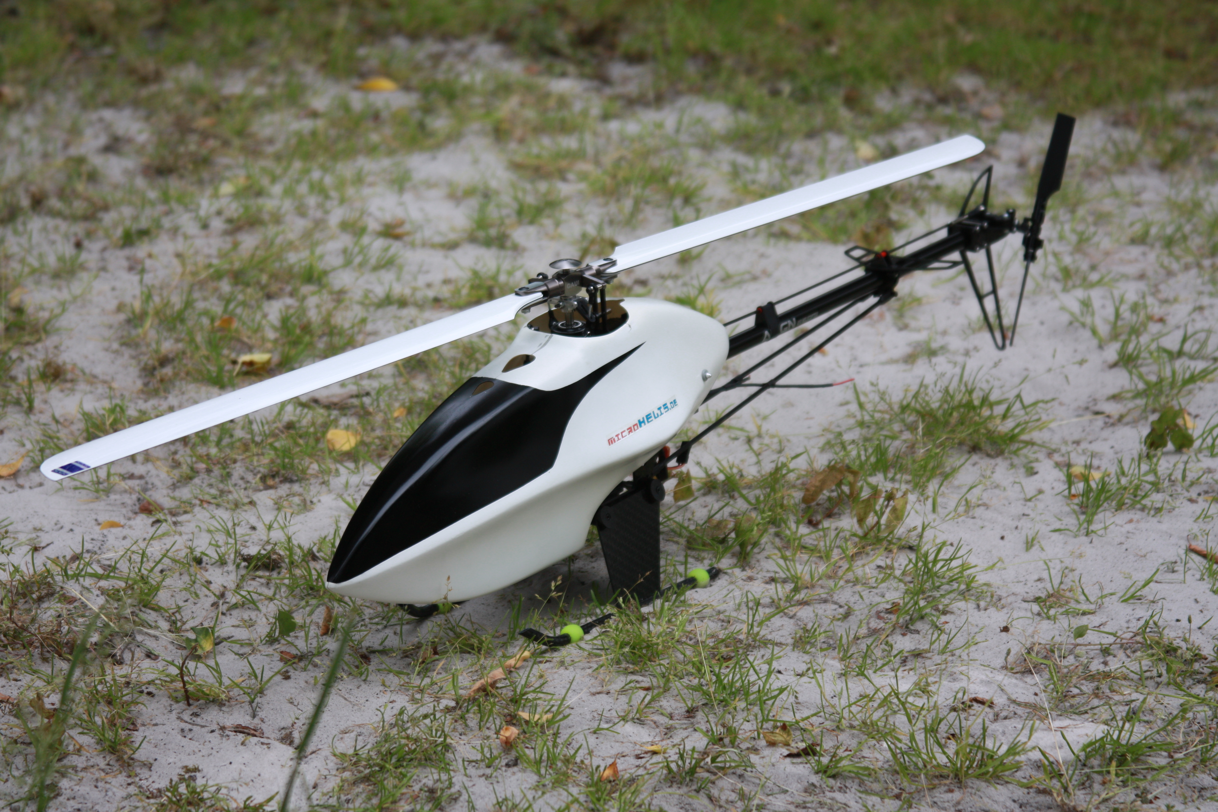

I´m proud to present:
- 7 Day´s a 7th ;)
- Mini MP-V7.jpg (4.07 MiB) 2713 mal betrachtet

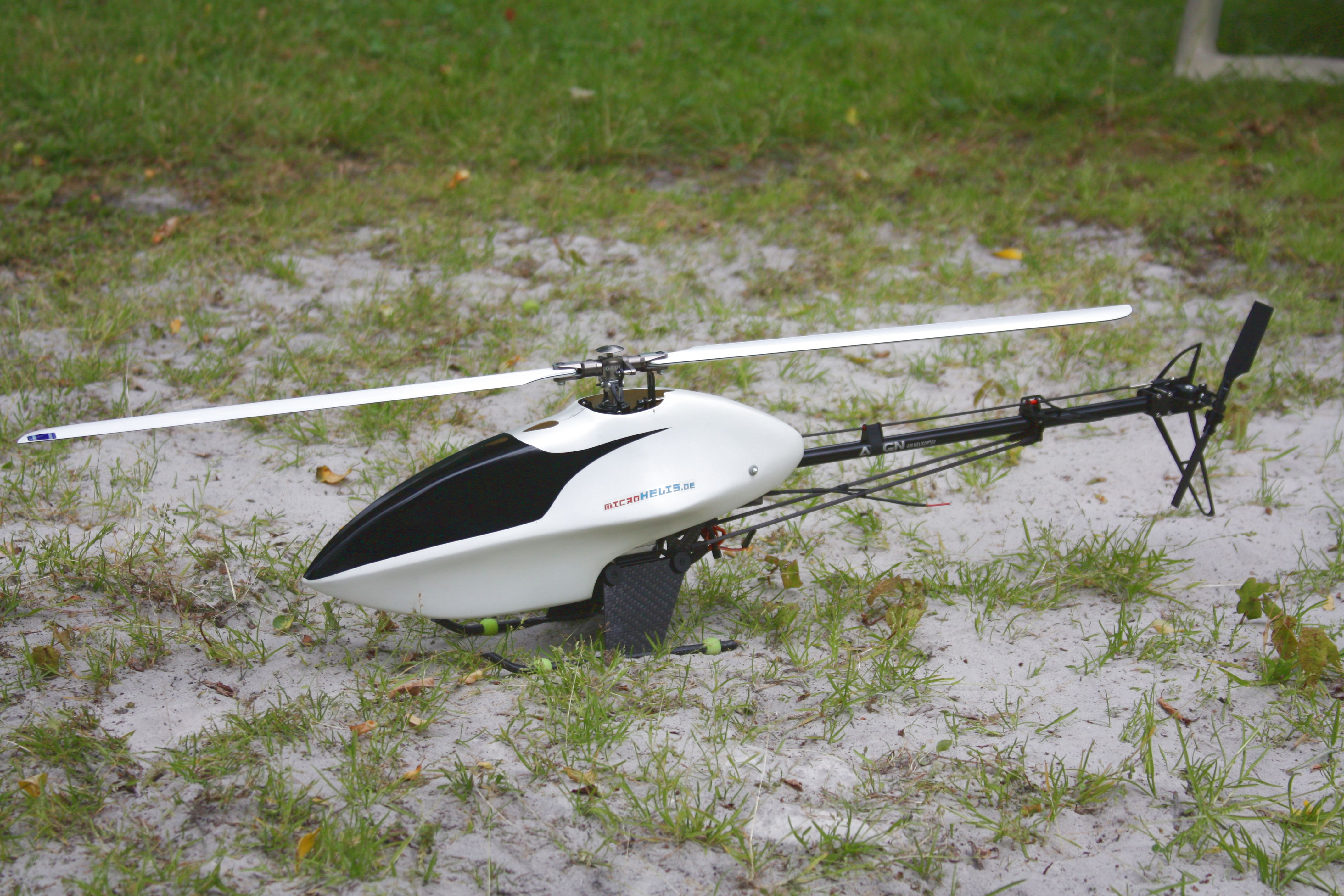

- mit zusätzlichen 25mm Heckrohr und 350er Blättern passt die Haube von Volker endlich 100% und ich finde jetzt sieht er fast genau wie sein Vorbild aus?! ;)
- Mini MP V7-S.jpg (1.35 MiB) 2712 mal betrachtet

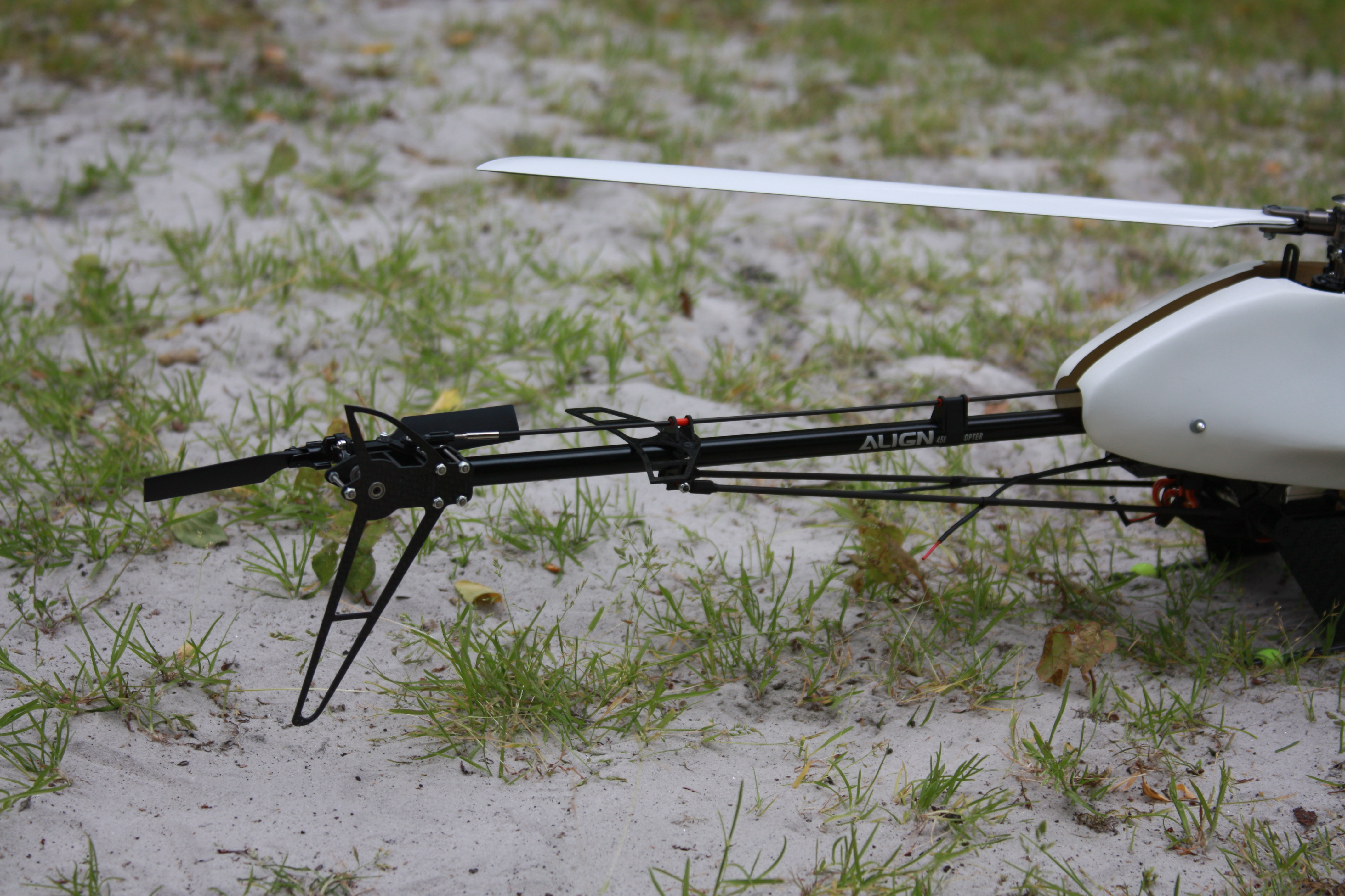

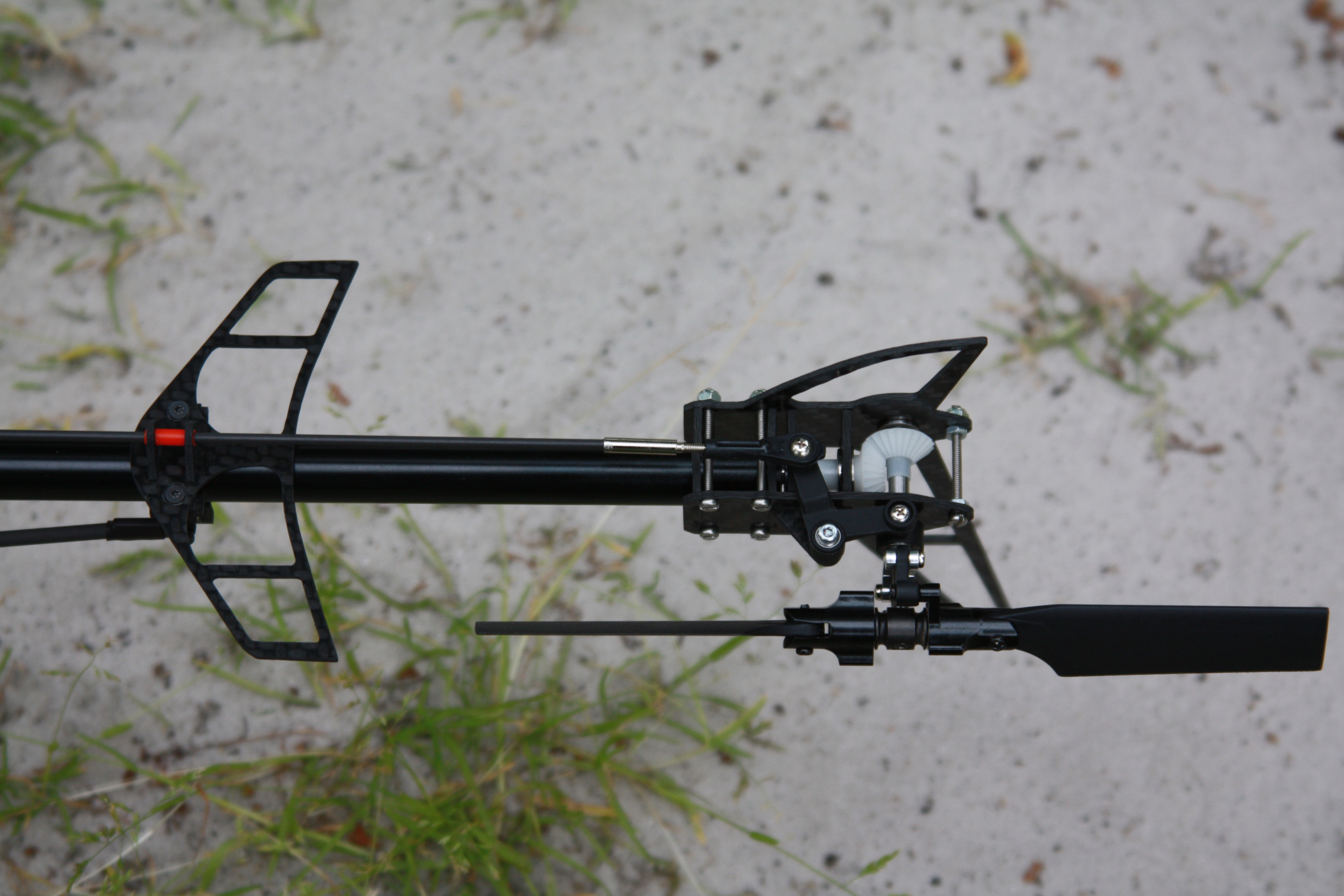

- Zu kaufen gibt es das Leitwerks Design wohl eher nicht, ich respektiere Jans Design! Aber eins musste ich haben...
- Heck-komplett.jpg (3.85 MiB) 2715 mal betrachtet
- hier ein Blick ins Heck. Als alter Riemenflieger bin ich ganz überrascht wie gut das Align TT geht..
Das Pro Heck steht wie angenagelt! Auch bei 350er Löffeln.. - HLW-Gearbox.jpg (2.92 MiB) 2715 mal betrachtet

#54 Re: v7
Verfasst: 04.06.2009 21:26:24
von yogi149
jaja, auch Crasches gehören zum testen.
Direktlink zur RHF-Videothek
Nachdem Basti sich tagsüber mit dem GyroBot angefreundet hat, sind Witalij und er nochmal in den Park gegangen. Crashtest haben die 2 dann auch gleich gemacht. Durch das hantieren an den Kabeln hatte sich das Steuerkabel aus dem Kanal 4 (Heck) aus dem Empfänger gelöst. Nette Pirorate , 2 Servogetriebe, 1 HZR, 1 Hauptrotorblatt, 1 Blatthalterschraube krumm
