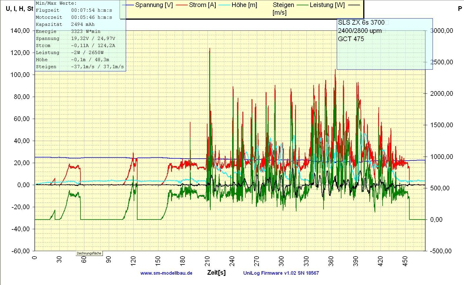

Beitrag von helijonas »
kann ja sein, der 1400er macht am align 60A regler jedenfalls keine Probleme, beide werden sehr heiß (motor extrem), aber schaltet oder regelt nicht ab.
ich habe auch noch nie davon gehört das jemand einen guten 60A regler mit dem scorpion zum abregeln bringt, was natürlich nicht heißen soll das das bis jetzt keiner geschafft hat.
ich fliege meinen 1400er mit 100% gas und dem größten ritzel was so noch vertretbar ist im 500er rex (16T, 17T wäre dann was für 3500am kopf ;) )
Wenn ich den lipo in 3min leer prügele mit vollpitch tictocs oder nick-überschlägen dann regelt nichts ab und ich denke mehr kann man einen antrieb nicht belasten.
wo baut man denn den 1210 ein? habe von dem noch nichts gehört...die peaks, mal abgesehen von 2-3 stück liegen aber auch in dem 80-90 ampere bereich.
spitzenpeaks um die 100A und vielleicht auch höher erreicht man mit dem 1400er und align regler sicher auch, aber das liegt dann eben am regler ob er da noch 120A durchlässt oder nur 100...
gruß jonas
