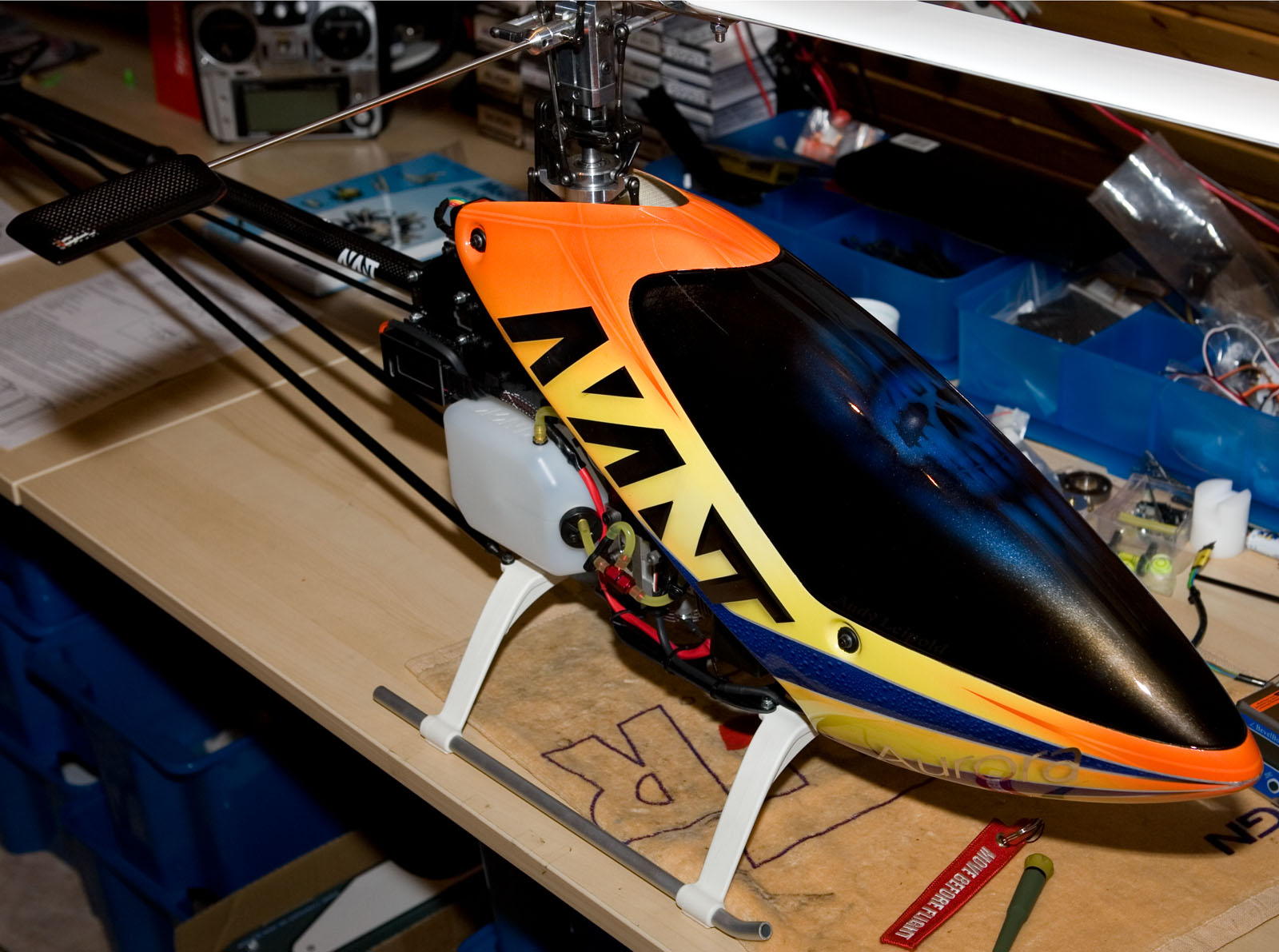

Chriss hat geschrieben:aber die Avant Aurora gefällt mir noch VIEL besser das is schon noch nen Stückchen geiler des Teil
:P
Meinst Du etwas die hier? :mrgreen:
Sorry fürs Highjacken des Threads.
Schönen Gruß,
Andy
Unterwegs mit T-Rex 700N, Avant Aurora, Vibe90 SG, Srimok90N, Velocity90 FBL
T-Rex 450 SE V2, T-Rex 600E und T-Rex 600ESP
Chriss
#49 Re: Baubericht Vibe 90 3D
Beitrag von Chriss »
randyandy hat geschrieben:
:P
AAAHHHHRRRWWWW MHHHHH *allesvollsabber* jajajajajaja genau dieeeeehiiieeeeeee
Mhhh ich würde meine Seele für des Teil verkaufen!
lg chris
