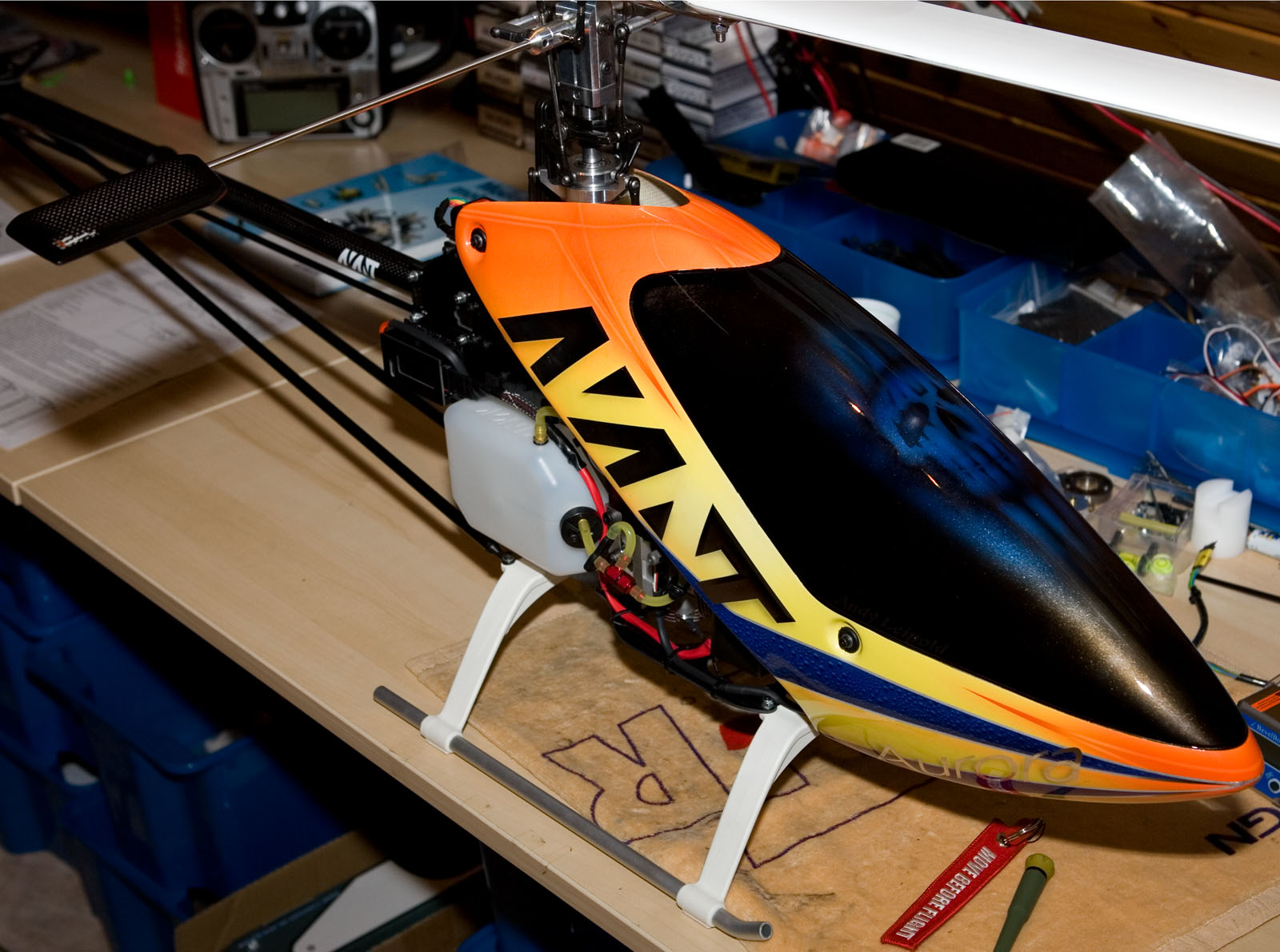

Soeben habe ich den Motor komplett angeschlossen, sprich alle Schläuche verlegt und den Headertank und den Spritfilter angeschlossen. Dem ersten Betanken sollte nun eigentlich nichts mehr im Wege stehen. Den Sprit hole ich ja gleich. :D
Meine Elektronik-Komponenten sind auch alle, bis auf den Empfänger gestern eingetrudelt und ich habe die Servos nun schonmal eingebaut. Das V-Stabi habe ich noch nicht montiert, da ich ja auch den Empfänger noch nicht habe. Das mache ich lieber beides zusammen. Die Anlekungen für die Umlenkhebel etc. musste ich selber ausrechnen und einstellen, da ich mich durch den Umbau auf V-Stabi ja nicht an die Anleitung von JR halten kann. Ich habe die Servowege genauso eingestellt wie es mir im V-Stabi Forum gesagt wurde. Ich hoffe so passt nun alles. Das Heckgestänge habe ich noch nicht eingestellt, weil ich jetzt keine Lust mehr habe und lieber den Tag genießen werde. 8) (Nachem Sprit holen!)
Einen Starter-Sechskant, den Empfängerakku und einen Glühkerzenstecker habe ich mittlerweile auch schon. Nun fehlt wirklich nur noch der Empfänger, Sprit und ne Handpumpe. Dann könnte es eigentlich losgehen. Allerdings befürchte ich, das ich erst noch eine gewisse Zeit brauchen werde um V-Stabi und alle mechnischen Komponenten 100%ig einzustellen. Aber ich hab ja keine Eile! :D
So, man darf gespannt sein...ich würde ja schon fast sagen: ENDSPURT!!!!!! :D :D :D

Nachdem ich heute den ganzen Tag alles fertiggemacht, eingestellt, Gestänge abgelängt etc. habe, sollte nun alles so sein wie ich mir das vorstelle. Genaueres wird sich erst zeigen wenn er denn wirklich das erste Mal abhebt. 8)
Ich habe alles nach der V-Stabi Anleitung (Die im Praixistest übrigens gar nicht so unverständlich und unvollständig ist wie mir gesagt wurde!) gemacht, zwischendurch ein paar Videos angesehen, obwohl ich nur vier bis fünf brauchte und nun alles so gemacht wie es in der Bauanleitung vom Vibe steht (Pitch etc.) und so wie ich mir vorstelle, wie man das alles bei einem Verbrenner machen muss. Ich lasse dann bei Gelegenheit nochmal ein paar "alte Hasen" aus unserem Verein drüber schauen ob ich alles richtig gemacht habe...
Ich habe nun +-11° kollektiven Pitch und +-10° zyklischen Pitch. Könnte aber noch weiter nach oben gehen....da ist noch satt Luft! 8)
Jetzt werden die Akkus erstmal wieder aufgeladen - die sind nämlich vom vielen Einstellen etwas leer und wenns dann noch hell ist, lasse ich hier bei uns evtl. heute ansonsten morgen, die erste Tankfüllung durchpröttkern. 8)
Jetzt bin ich noch aufgeregter als sowieso schon!!!!!!!!!!!! :D

Noch nicht ganz, zumindest habe ich den Motor schonmal einlaufen lassen. 8) Das hat sehr gut geklappt. Beim anschließenden ersten Hochdrehen mit Rotorblättern sind mir noch ein, zwei Unstimmigkeiten mit V-Stabi aufgefallen an die ich mich in den nächsten Tagen machen werde. Wenn alles gut läuft kommt "Sie" das erste Mal diese Woche in die Luft! :) Vorausgesetzt das Einstellen des Motors klappt auch so fix wie das erste Anlassen. :wink:
Ansonsten scheint aber alles gut zu sein und so zu laufen wie es soll.

Gratulation zu dem tollen Heli! Das einzige was mich stören würde ist, das die Gestänge der Push- Pull Anlenkung nicht parallel sind.
Sonst ein sehr schöner Heli.
Gruß der Hub Flo

Hub Flo hat geschrieben:Das einzige was mich stören würde ist, das die Gestänge der Push- Pull Anlenkung nicht parallel sind.
Die kann ich ja wegen V-Stabi nicht parallel machen, wegen der Übersetzung der Hebel. So ganz geheuer ist mir das aber auch nicht und ich muss mal sehen wie ich die Übersetzung aus den Hebeln rausbekomme. Verspannungen scheine ich aber keine zu haben. Genaueres wird sich aber erst im Flugbetrieb zeigen. :roll:
