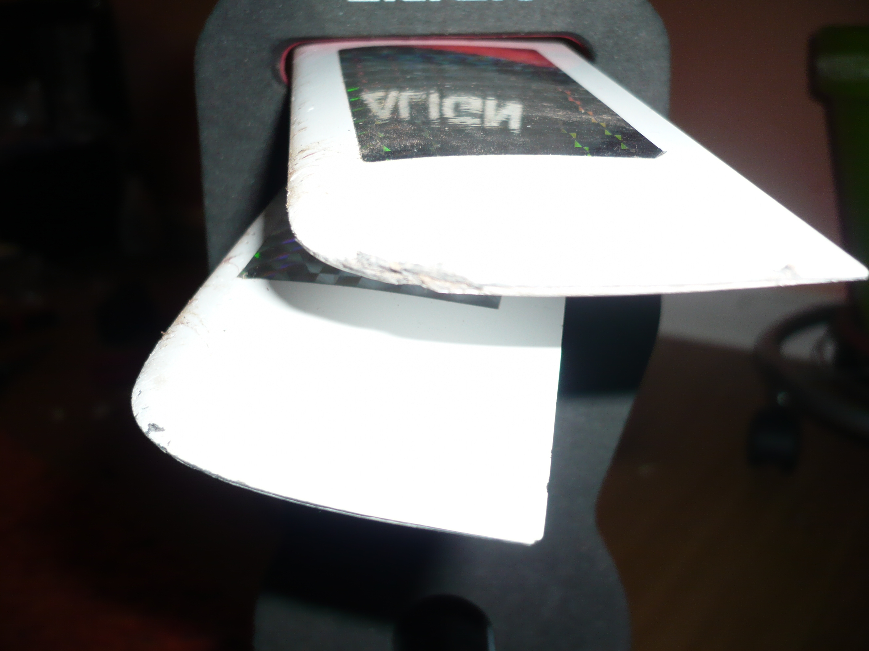

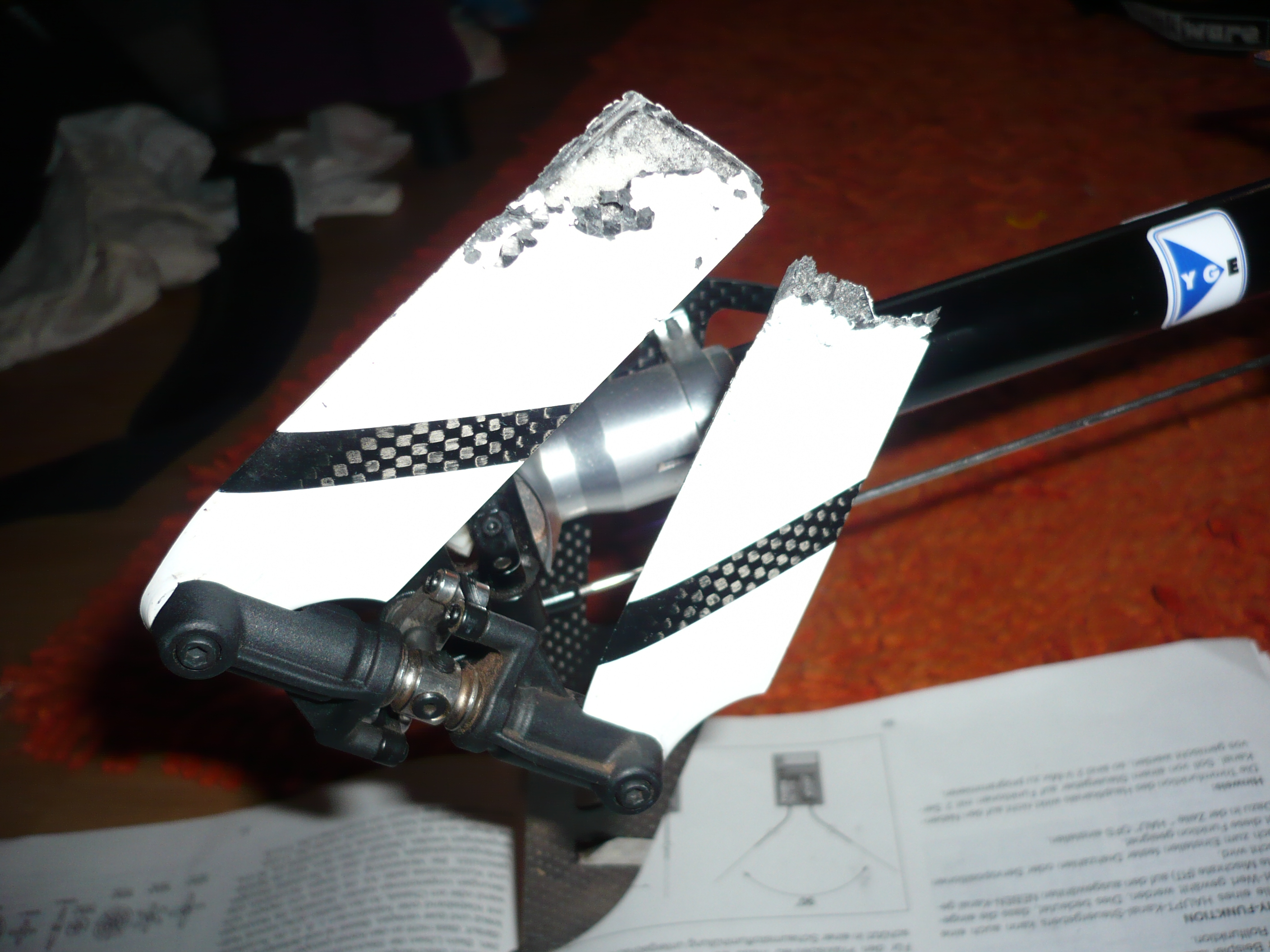

#51 Re: FF-7 Fragen
VON WEGEN SANFTER SANFTANLAUF
Hab Schwebeflug gerade hinter mir
erstens, Gaskurve %erhöht, dann ging der drehzahlmesser nicht -.- nagut das ging ja noch, geschwebt getrimmt rumgeeiert SPURLAUF SCHEI?E
gelandet, nachgeschaut, nix gefunden, wollte wieder starten da ging der heli bei der schalterumlegung sofort gut nach vorne (puhh kein pitch pos. gehabt) 2 mal das ganze
dann bisschen nach hintern gegegngesteuert , erste stufe 60% gas ca 1500rpm Bruch klatsch und schon lag der heli
Heckblätter schrott, motor heiß gelaufen(hoffentlich geht der noch) sonst alles ok, (gut das ich auf den sportplatz war und nicht auf der wiese)
ich bin nun sehr sehr verärgert
, 1. hab ich keinen drehpoti mehr fürs gas
2. geht die drehzahl in 0,nix hoch auf die % (wo stellt man den sanftanlauf noch sanfter bei yge?
3. hat jemand Heckblätter für mich? <Brauche die DRINGEND>
Schadensbillanz:
nuuuurr Heckblätter, kratzer hauptrotorbl.
ne erboste Dani, die kurz davor ist wieder 35 reinzumachen weil sie am freitag vorfliegen muss
EDIT
-Bilder
lg dani
Schadensbillanz:
EDIT
-Bilder
lg dani
- P1030341.JPG (1.36 MiB) 452 mal betrachtet
- P1030338.JPG (1.89 MiB) 452 mal betrachtet
Liebe Fliegergrüße wünscht die Dani
Forza 450 3s super Combo
TDR.
Rave 700 .
Hexakopterprojekt fliegt!
http://www.dani-heli.com
TDR.
Rave 700 .

#55 Re: FF-7 Fragen
1. Anlauf auf nicht ganz sanft (2.Punkt)
2. Startup Power auf 2 nicht auf Auto
3. Blätter hab ich nicht
Gruß Doc Tom
fireball
#56 Re: FF-7 Fragen
Heckblätter kann man einfach bestellen, dann sind die übermorgen da. Viel schneller wirds übers Forum wohl auch nicht gehen.
#57 Re: FF-7 Fragen
der yge sanftanlauf ist doch butterweich!
irgendwas stimmt da nicht.
zur sicherheit kannste ja startup speed auf heli slow, mit dem startup power auf auto hab ich eher schlechte erfahrungen, naja ausprobieren.
hä?
heckblätter hab ich dir leider nicht.
Danis-Dino hat geschrieben:geht die drehzahl in 0,nix hoch auf die %
Gruß, Flo
fireball
#58 Re: FF-7 Fragen
Das sieht für mich so aus als wird die untere (eingelernte) Grenze für den Regler auf dem Gaskanal nicht erreicht - dann erkennt der Regler halt nicht "Motor so richtig aus"... Dann kommt halt kein Sanftanlauf.
