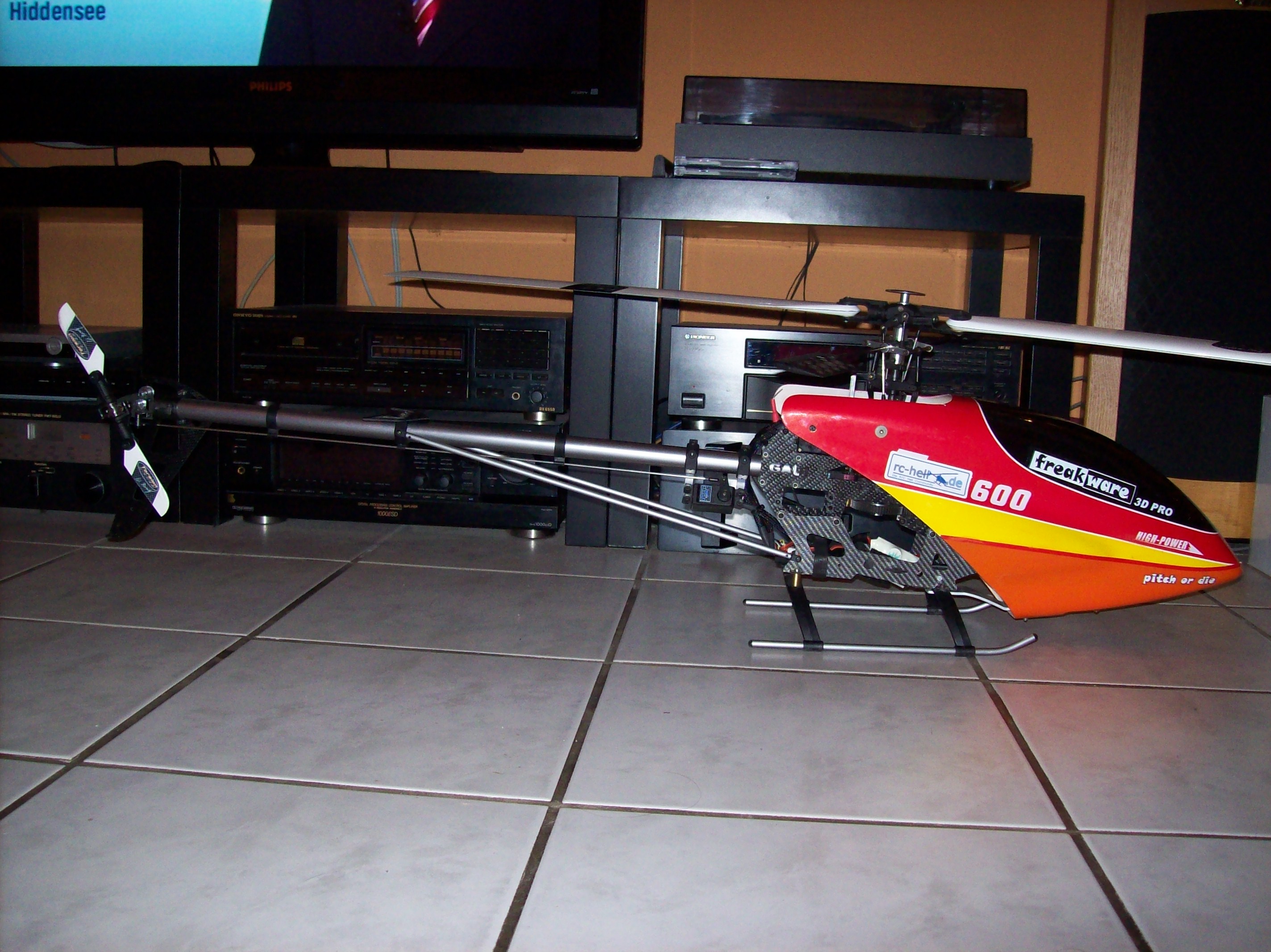

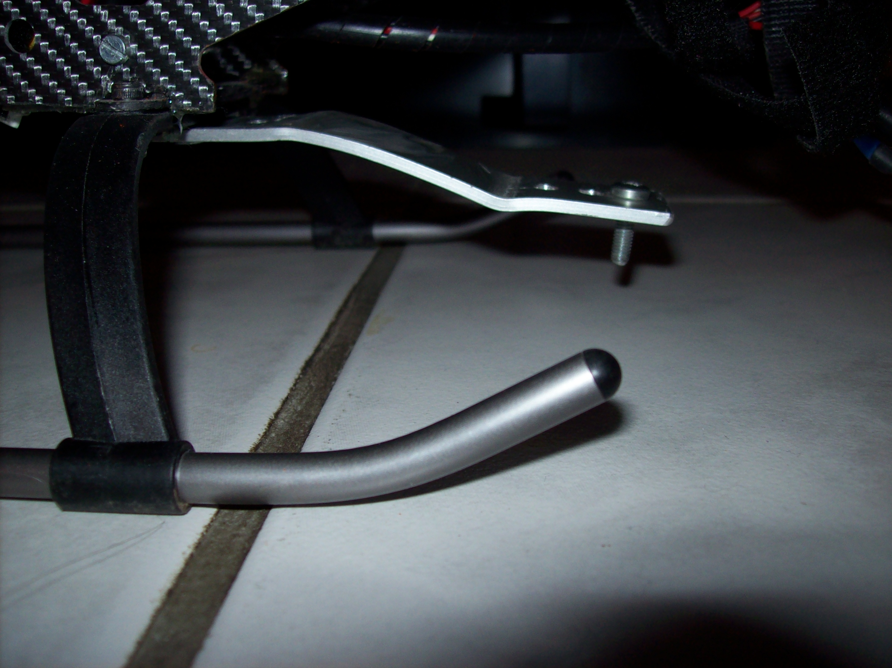

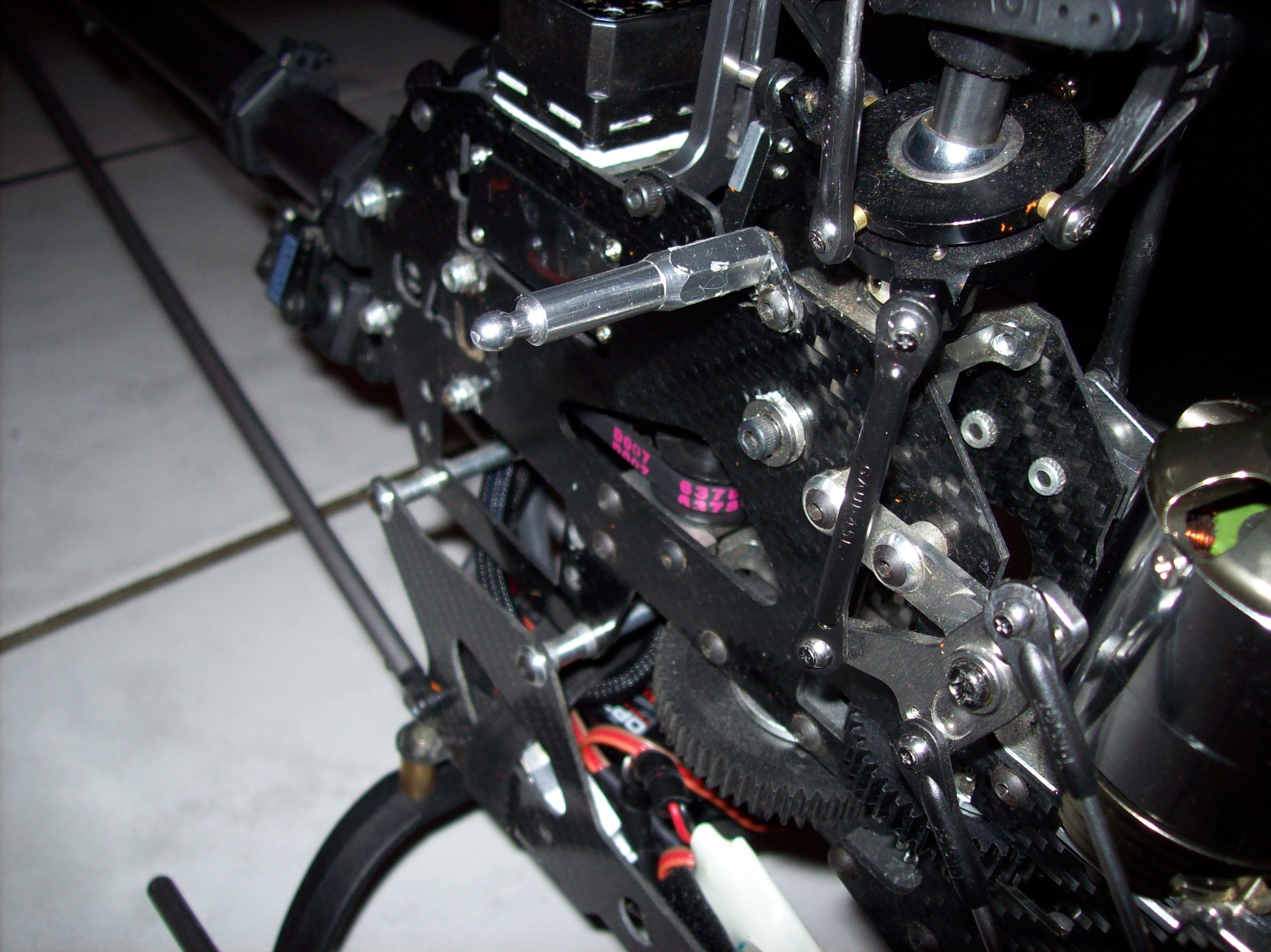

ich habe doch wieder die ESP-Haube drauf gemacht. Gefiel mir doch irgendwie besser. Unterschied zu vorher. Sie sitzt noch ein Stück weiter vorne. Hatte die Haubenhalter (vom 600er) damals erst an der Taumelscheibenführung mit zwei Gewindestäben befestigt. Jetzt habe ich die Haubenhalter dort wo auch die originalen waren. Habe den Alubügel unten etwas flacher gemacht, dadurch kommt er etwas weiter nach vorne und die Haube sitzt nicht mehr so schräg drauf.
In dem Alubügel ist immer noch nur eine Schraube. Durch das aufschieben der Haube auf die Schraube und dem einclipsen oben hält die Haube bombig.
Bin gerade bei den Hurri auf 2,4G umzubauen (Elektrik schön machen), danach werde ich die Haube unten noch einmal neu lackieren und dort wo das T-Rex 600 steht einen großen Blitz drauf lacken.
Achja, das lange Heck habe ich auch wieder drauf. Den Riemen mit etwas Siliconöl behandelt und die Zucker im Heck waren weg. Das ganze noch mit 35MHz. Bei 2,4G sollte es sowieso Vergangenheit sein :D
