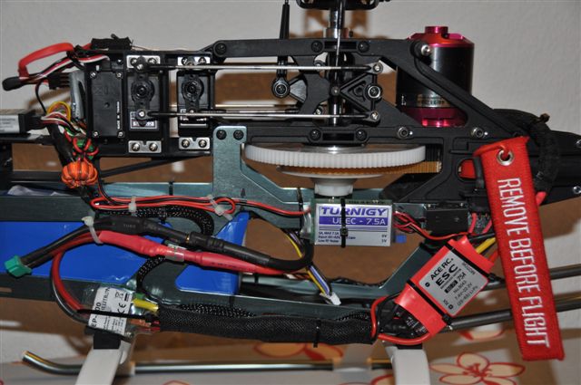

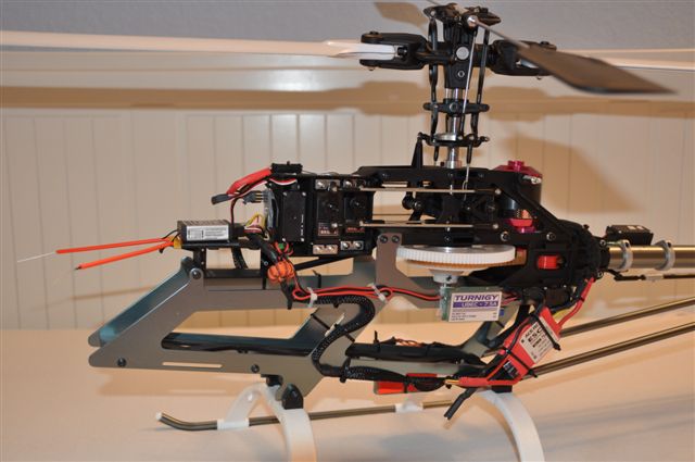

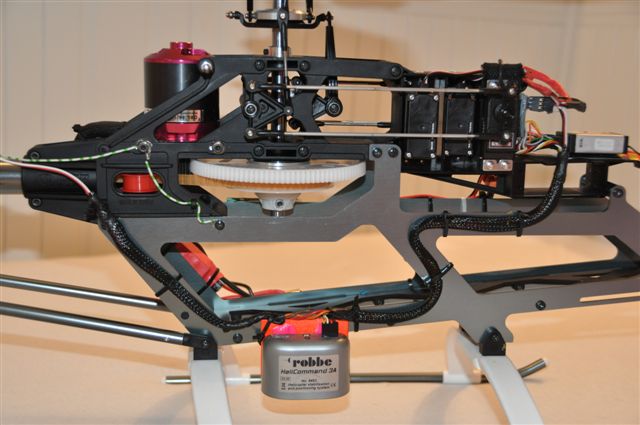

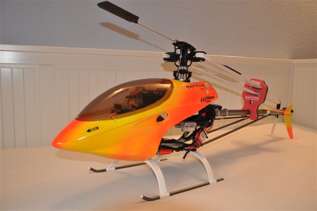

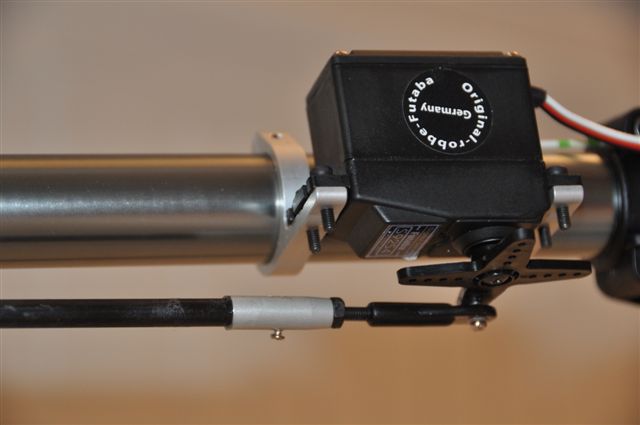

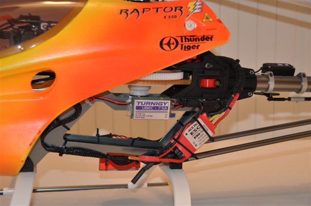

Da ich heute nicht bauen kann, da mein 120A Schalter nicht vor dem Wochenende kam, habe ich mal Fotos gemacht und auch den Titel des Freds editiert in "Freuden und Probleme.....", denn ich habe mit dem Rappi bisher mehr Freude als Probleme und der alte Titel klang mir zu negativ.
Hier nun einige Fotos über den momentanen Stand:
Totalansicht
Seite links mit Haube
ohne Haube
Seite rechts ohne Haube
Heckanlenkung
Die Kabel des BEC werden noch gekürzt wenn alle Bauteile da sind. Als Kurzwellen Funkamateur war mir die 90° Winklung der Antenne wichtig und habe ich erst mal die auf den Fotos gezeigte Ausrichtung gewählt. Jetzt fehlt nur noch der 120A Schalter mit Antiblitz, der hoffentlich Montag kommt und dann gehts los.
Alles Gute Reiner

#57 Re: Freude und Probleme beim Raptorbau E550
Beitrag von Stanilo »
Moin
Heckservo:Würde ich selbstsichernde Muttern noch drantuddeln.
Das Heckservo würde ich auch auf die andere seite Bauen,so können die Paddel nicht im falle eines Chrashes
ins Heckservo knallen(sind ja auch nicht so billig).
Winke Harry
dl7
Beiträge: 522
Registriert: 09.01.2008 10:54:40
#58 Re: Freude und Probleme beim Raptorbau E550
Beitrag von dl7 »
Stanilo hat geschrieben:Heckservo:Würde ich selbstsichernde Muttern noch drantuddeln.
Danke, ja der Tip ist natürlich absolut gut. Peinlich ist nur, daß ich nicht selber dran gedacht habe. Danke
