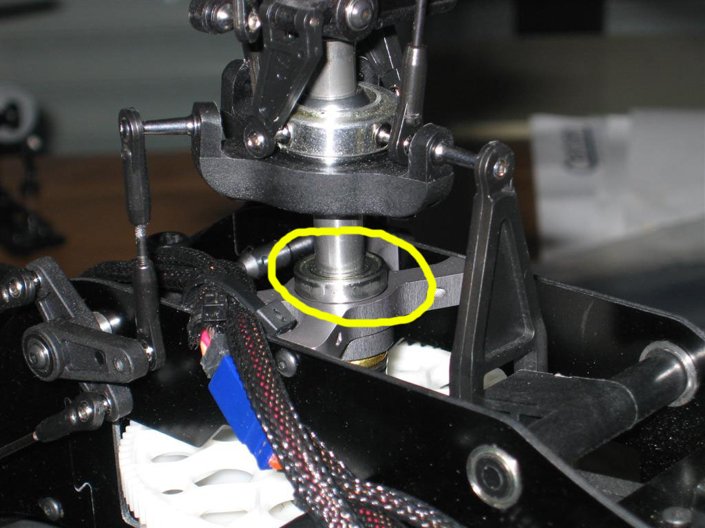

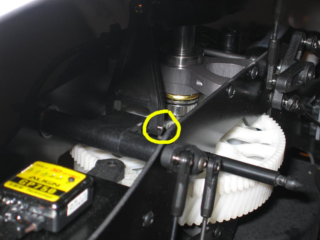

Ich habe 2 Probleme mit meinem G20 Radikal. Zum einen weiß ich jetzt warum in dem Upgrade ein zweites Lager inbegriffen ist und zum anderen wandert der Nick-Stift immer wieder aus seiner Verankerung. Hat da jemand schon was intellenteses gebastelt?
