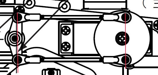

Aufpassen, Deine Servoscheiben/Arme funktionieren NICHT mit dem PP-Hebel ohne verkanten/ verspannen der Gestänge bzw des Anlenksystems. Tipp: Nimm gleich die Aluteile, dann wird das symetrisch.

warum sollen die originalen plaste gaui anlenkungen nicht funktionieren? wenn er die gegen die aluteile tauscht ist das doch das selbe in grün, äh ich meine alu :roll:

Thomasmy hat geschrieben:Aufpassen, Deine Servoscheiben/Arme funktionieren NICHT mit dem PP-Hebel ohne verkanten/ verspannen der Gestänge bzw des Anlenksystems. Tipp: Nimm gleich die Aluteile, dann wird das symetrisch.
http://shop.rc-now.com/product_info.php ... Roll-.html
Und den hier für den Nickservo
http://shop.rc-now.com/product_info.php ... hebel.html
Der 4-Kant am Nickumlenkhebel stirbt bei der Kunsstoffversion schon mal.
Also DAS musst du mir mal näher erklären, da ich nicht verstehe, was du meinst.
Wieso soll er da nicht normal und wie vorgesehen anlenken können?
Was ist an den Aluteilen anders, dass es nicht (mehr) verspannt?
Und wenn er den Nickhebel aus Alu nimmt, dann reißt eben schlimmstenfalls das Gegenstück,
das immer noch aus Plastik ist.

Ganz einfach, die Umlenkungen bilden über die Mitte keine gerade Linie. Deshalb ja auch in der Anleitung die AUßERMITTIGE Bohrschablone für Servoscheiben. Die Aluteile bilden aber ne grade Linie, ergo funktioniert hier auch ein Kreuz aufm Servo.
Jack, gerade von Dir hätte ich in der Sache Zustimmung erwartet. Wenn Du über die Kugeln der Umlenkung nen Linial legst, geht es NICHT durch den Drehpunkt! Auf der Gegenseite, dem Servo nämlich, muss das nun genauso sein, denn sonnst verspannt es die Gestänge zwischen Servo und Umlenkung.
Siehe Bauanleitung Gaui 425 Seite 14 und 15.
Edit:
Die roten Linien zeigen, was ich meine

Aha, ok, ich sehe was du meinst. In der Theorie hast du sicher recht.
Und nun mal zur Praxis: Schonmal dieses angeblich so unmögliche
Konstrukt praktisch umgesetzt und getestet?
Scheinbar nicht, sonst wüsstest du, dass diese Anlenkung mit
unterschiedlich über den Drehpunkt laufenden Anlenkpunkten...
....genau: ganz und gar geschmeidig über den kompletten Drehbereich läuft. :)
Cool, oder? Da ist der von dir beschriebene Effek faktisch doch tatsächlich so
dermaßen winzig, dass er quasi in der Oberflächenrauhtiefe der Kugeln und der
unvermeidlichen Nachgiebigkeit der Plaste-Kugelpfannen verloren geht. ;)
Nicht böse sein, dass ich da grade ein bissl rumwitzle, aber es ist wirklich wurscht. :)
Eine PP-Anlenkung muss lediglich steif gelagert und mit steifen Hebeln versehen sein,
aber ob die Gestänge nun absolut nach dem theoretischen Ideal laufen ist nicht nur
nebensächlich, es ist schlichtweg in der Praxis gar nicht machbar, einen ungünstigen
Anlenkzustand herbeizuführen. Geht nicht. Ich habs probiert. Keine Chance.
Falls du das schaffst, stellst du fest, dass du nun zwar das PP an seine Grenzen
brachtest, aber dass du bereits davor keine brauchbaren Hebelverhältnisse mehr
hattest oder deine Servos weit ausserhalb dessen laufen, wozu du die senderseitig
maximal überreden könntest.
Glaub mir einfach: ich mindestens verschiedene 3 PP-Systeme in Betrieb und allen
ist gemein, dass sie sich einen Kehricht um das theoretische Ideal scheren. ;)
Ich hoffe, dass damit nun alle Gaui-, Rex-600er-Besitzer, und was sonst noch so mit PP
kreucht und fleucht, wieder ruhig schlafen können. :D
Zuletzt geändert von Sniping-Jack am 05.02.2010 18:51:45, insgesamt 1-mal geändert.
Grüße,
Jack

Nachtrag: ich hatte auch schon überlegt, einer harten Anlenkung zuliebe, auf Aluhebel umzurüsten.
Aber erstens lässt sich das leider nicht bis in letzte Konsequenz umsetzen, da die innere Nickanlenkung
offensichtlich nicht in Alu erhältlich ist (oder hab ich was übersehen?) und zweitens die Plaste-Hebel erstaunlich
robust sind, der Zugewinn also wirklich marginal wäre. Gaui hatte sich da nicht lumpen lassen. :)
