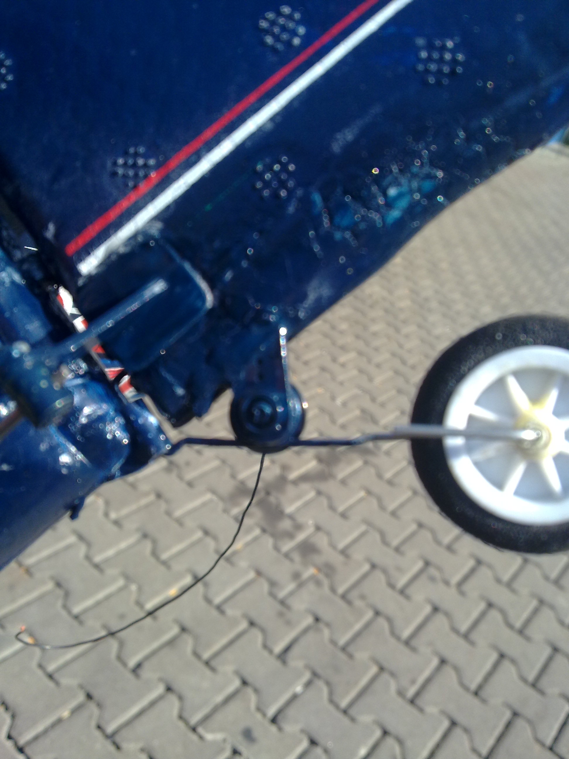

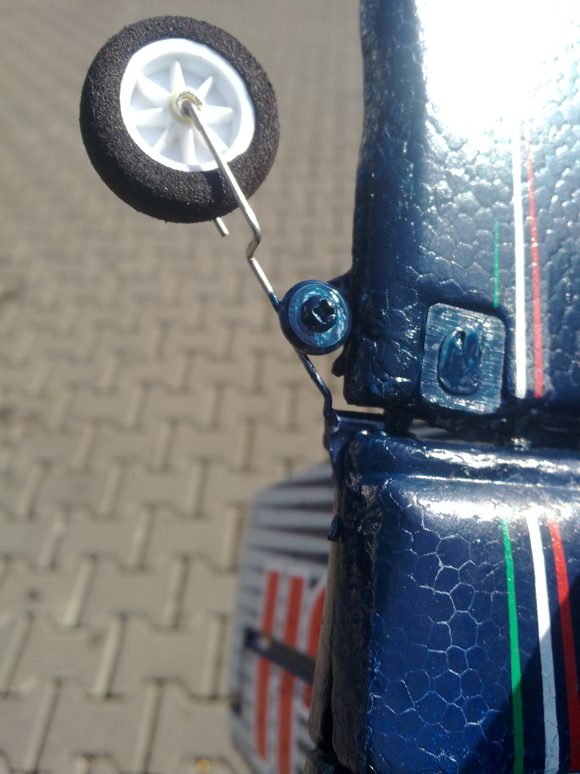

So Jungs, hier mal ein paar Bilder zum Spornrad:
...man nehme einen langen Servohebel, eine Unterlegscheibe und eine Schraube.....schlitzt den Rumpf auf und klebt es so wie auf dem Bild ein. so dass der zylindrische Teil des Servohebels durch das Loch des Spornrad-Drahtes passt. Von der anderen Seite her wird verschraubt. Zusätzlich hab ich die Spornradachse aufgebohrt und ein Bowdenzugröhchen als Spielausgleich eingebaut. Testfahrt war noch nicht, aber das Fahrwerk ist nun deutlich straffer in der Führung!

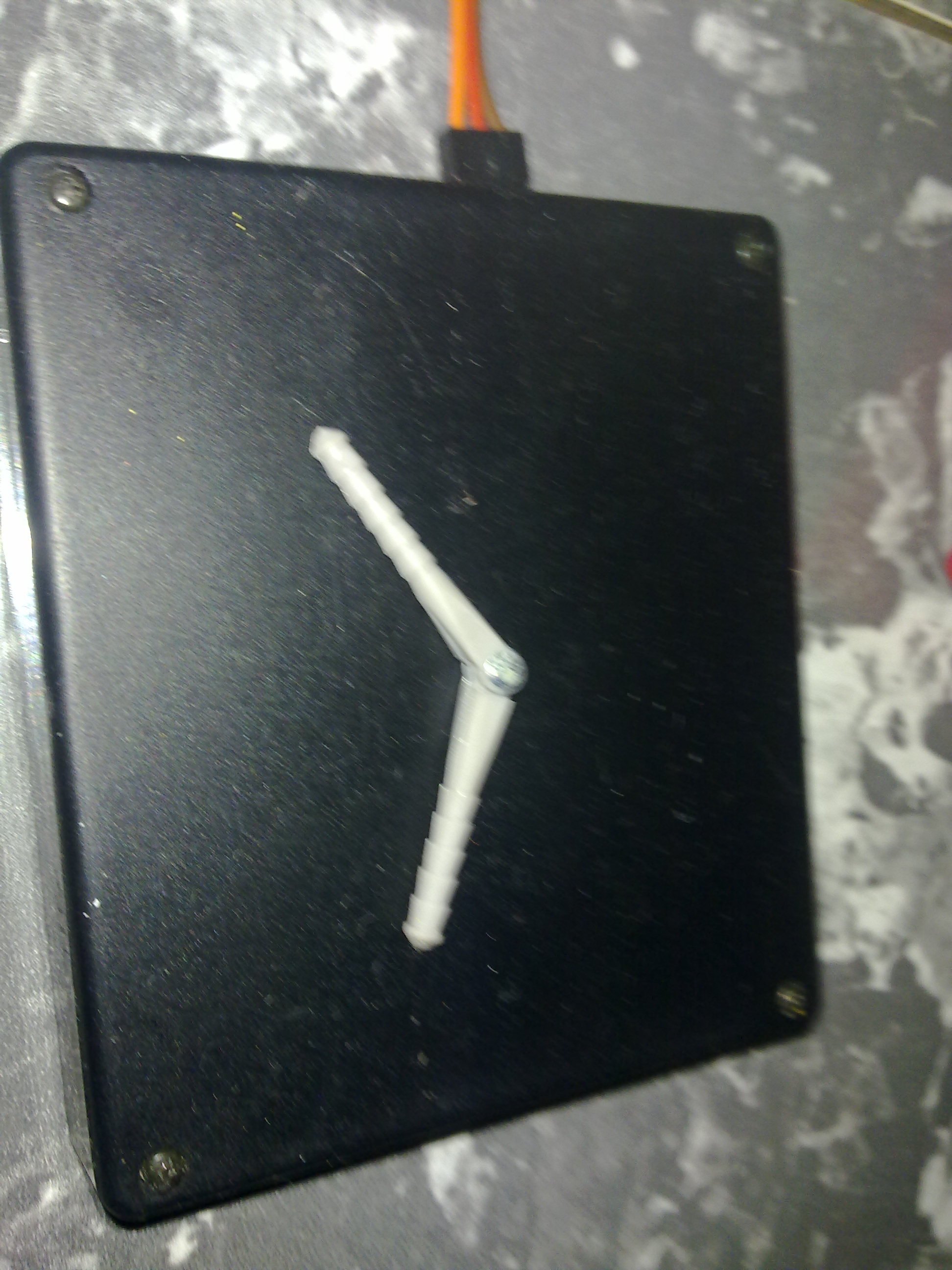

Hier mal ein Bild vom Ruderscharnier (evtl Graupner Teil) hatte ich noch in der Grabbelkiste. Habe 3 von denen in das Seitenleitwerk eingebaut. (Vorbohren) :!:
Ruderscharnier

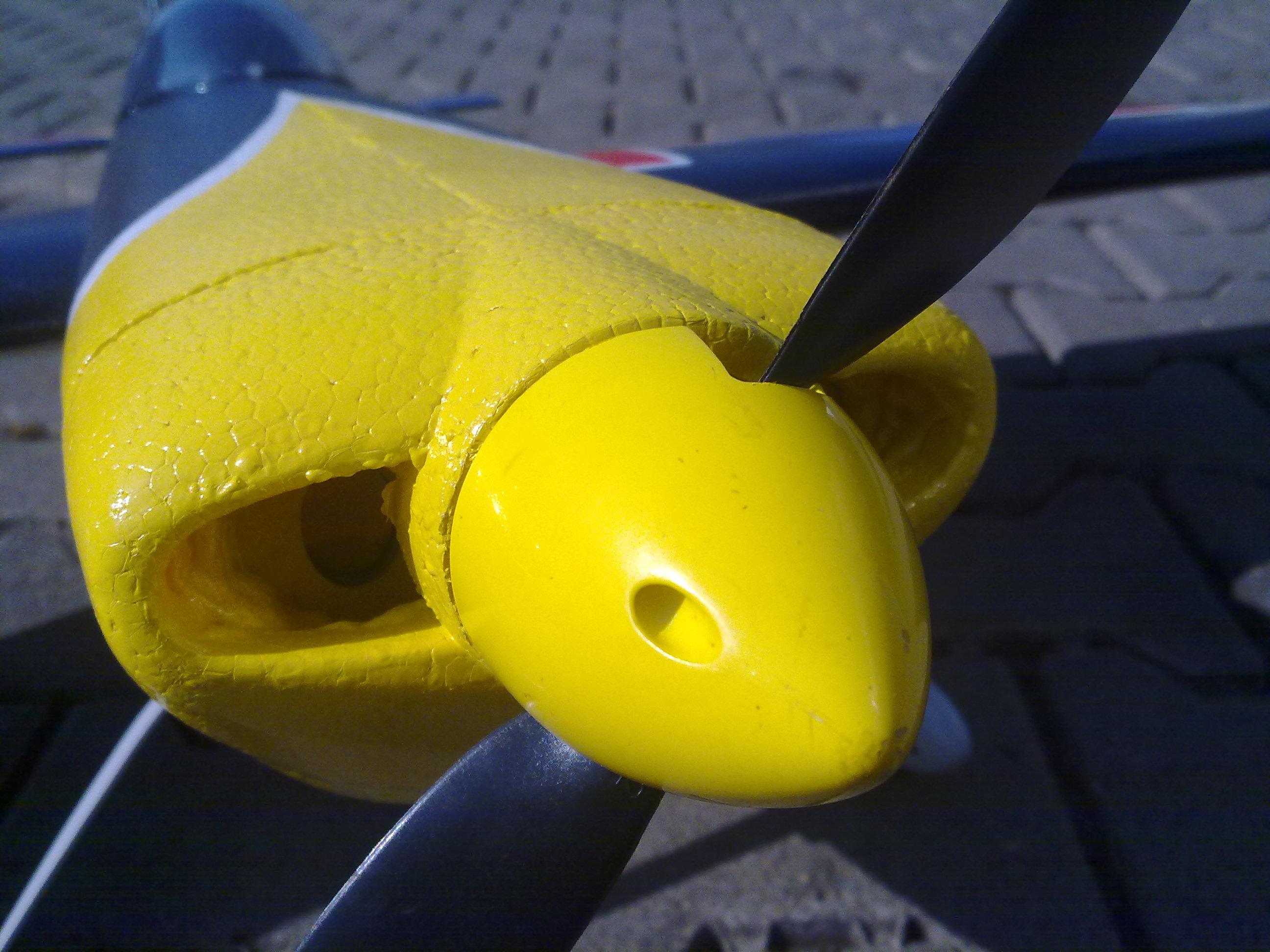

Hier die verstärkte Nase....abgeschnitten, Mit Belizell reichlich eingestrichen, und mit EPP-Stücken verstärkt

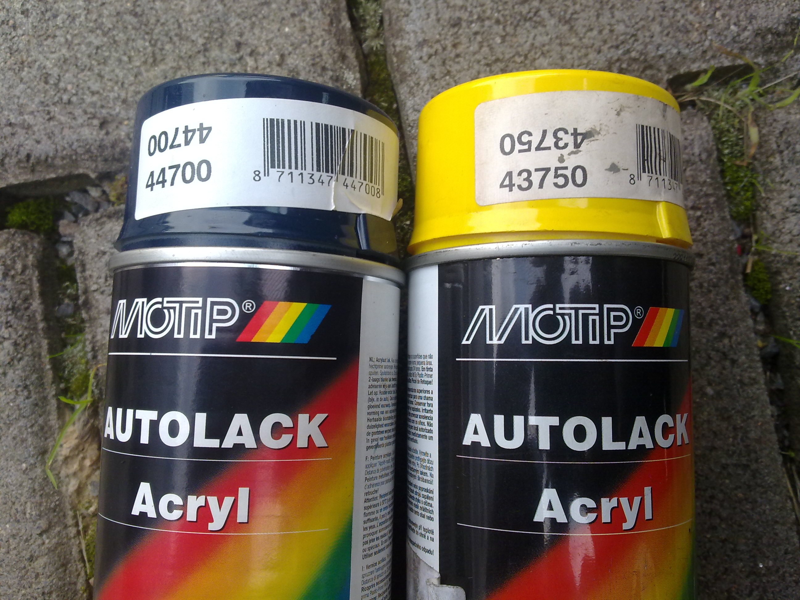

Die Sprühdosen: Das gelb hat den Farbton vom Spinner, das Blau hat die Farbe vom Rumpf oben/dunkelblau/Kabinenhaube etc...Farbton passt wirklich top! :mrgreen:

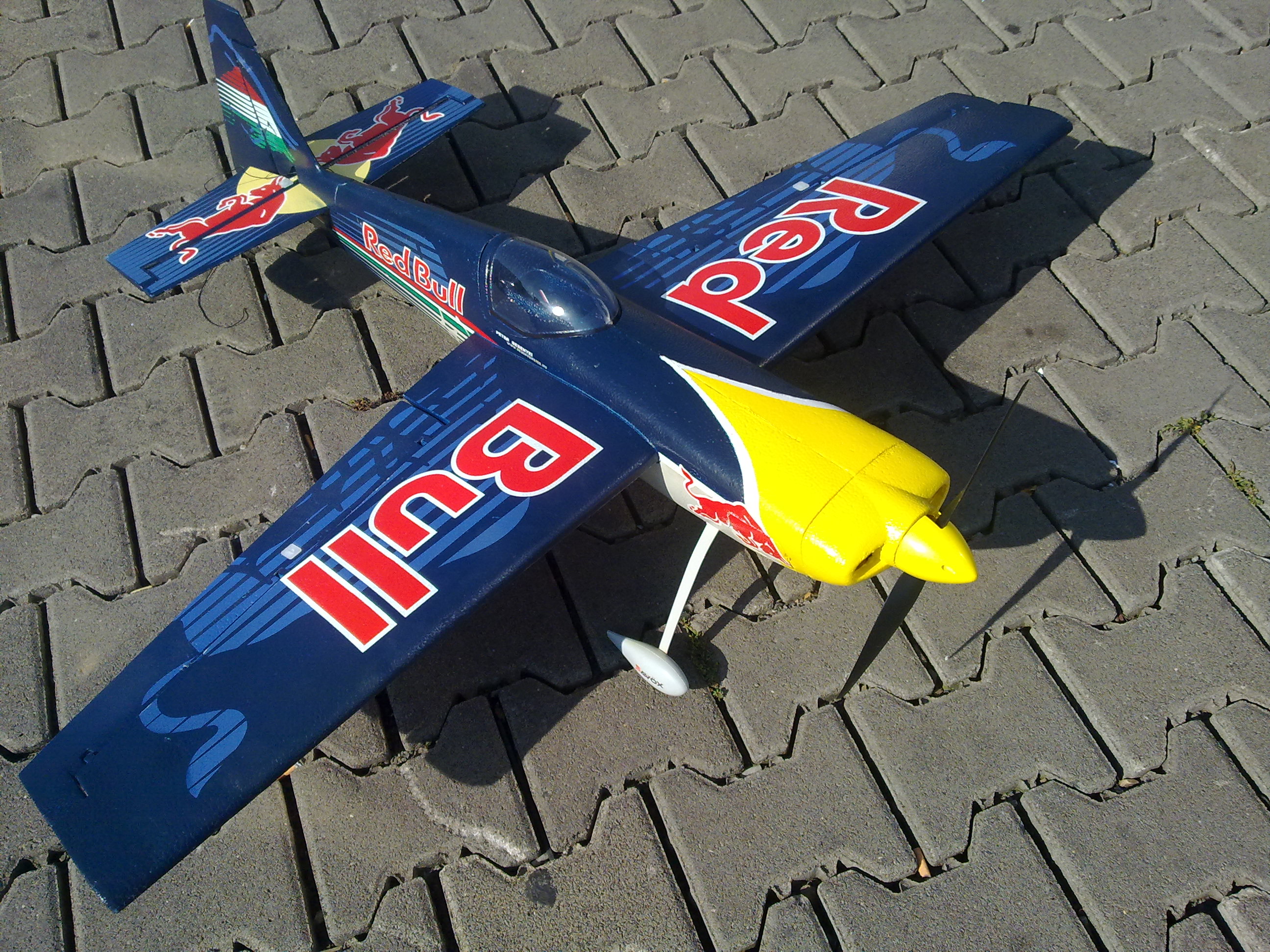

Und nun der Lohn der ganzen Arbeit! 8)
Konnte dieses ausgeblasste Gelb schon am ersten Tag nicht leiden... Hab zusätzlich noch die Schandflecken im dunkelblauen Bereich entfernt...Nun ist sie hübscher als jemals zuvor...Farbunterschied am Spinner gleich Null! Das weiss zwischen gelber Nase und Dunkelblau hab ich mit einem weissen Lackstift nachgemalt, da die Chinesen da den nackten Elapor rausgucken lassen...Kommt so viel heller und deutlicher rüber...
Bin am überlegen ob ich die anderen gelben "Kreise" auf den Flächen auch noch in dem neuen gelb lacke!
Hier die fertige Edge

War heute mit der Edge fliegen! Bin sehr angetan von meinen Mods.....
1. Spornrad ist supersteif und die Kiste lässt sich problemlos starten und landem
2.Vibrationen sind komplett weg, Motorsturz und Zug passen auch wieder...(GAAANZ leicht zieht sie bei Vollgas hoch)
3.Das Gelb an der Nase trägt sehr gut zur Lageerkennung bei....gerade dann, wenn man Wald/Bäume im Hintergrund hat
Fazit: Hat sich gelohnt und kann die Tips nur weiterempfehlen!
