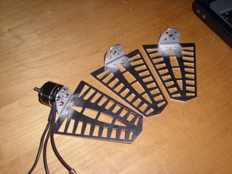

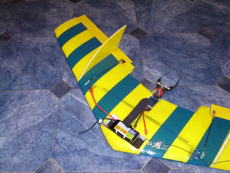

Schön das Jürgen mich durch das hoch holen des Freds an was erinnert hat was ich schon längst abhaken wollte ;)
Meine Leidensgenossen auf dem Platz und ich haben ja nun seit etwas über einem Monat Kurris die wir auch mehrmals wöchentlich auf ihre Combatfähigkeit testen :mrgreen:
Wir fliegen in zwischen alle mit mit einer sorte Motorträgern die sich durch natürliche auslese durchgesetzt haben :blackeye:
Um euch die Entscheidung zum Knurri noch etwas zu erleichtern möchte ich hier heute noch ein oder zwei Motorträger verlosen
Einziger Haken: Die Knurris müssen in Schmoldow fertig gebaut wreden und müssen bis zum bitterem Ende am Schmoldow-Combat teil nehem :D
Bewerbungen werden per PN ganz unparteiisch entgegen genommen :P
Ich werde mir bis Schmoldow warscheinlich noch mal einen neuen Knurri bauen, wer also noch einen haben will dem kann ich eventuell noch einen mitbestellen.
Empfolene Komponenten:
2 Servos: getestete Größe HS65 - HS81
1 Regler: 25-30A
Mind. 2 Akkus: 1300-1800mAh
Motor: 1300-2000KV nicht schwerer als 50g wenn ein 115g Akku zum Einsatz kommt.
Propeller: 6x4-8x6 je nach Motor KV
Knurri Motorträger1.jpg (367.03 KiB) 1825 mal betrachtet
Knurri Motorträger2.jpg (322.46 KiB) 1825 mal betrachtet
