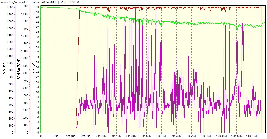

#50 Re: 12S im Logo 500SE; welcher Motor?
So, jetzt führe ich meinen Monolog hier zu Ende
Gestern getestet und voll zufrieden, läuft perfekt!
Gefühlt läuft der Heli ruhiger, die Ströme haben sich mehr als halbiert, und die errechnete Flugzeit leigt mit 1740upm bei 11 Minuten schnellem großräumigen Kunstflug!
Mit meinen 6S 5000ern waren nicht mehr mehr als 6-6,5 Minuten drinnen!
Den Antrieb schaffe ich auch nicht bei endlosen Rollen, Schrauben mit absichtlich mieserablem Pitchmanagement in die Knie zu zwingen!
Nachgeladen habe ich beim angefügten Log 3125mAh, Flugzeit 7 Min., Entladerate 217mAh/Min., durchschnittlicher Strom 13A
Resume:
+ Läuft sehr ruhig
+ Längere Flugzeit
+ Kann die Akkus auch im Logo 400SE verwenden
+ geringe Ströme
+ sehr geringe Temperaturentwicklung
+ viel Power
- fällt mir im Moment nichts ein!
Nächster Versuch ist die Drehzahl auf 2000-2100rpm und Pitch auf 14-15° hochzuschrauben und auszuprobieren was speedmäßig aus dem Ding zu holen ist
Ich schätze in Kürze findet man im Bazar mein 6S Setup
So long
Martin
Resume:

- Flight2.jpg (355.31 KiB) 1446 mal betrachtet
#51 Re: 12S im Logo 500SE!
So überhaupt nicht geübt im Speedfleigen hab ich mich heute mit ausgeborgtem GPS Logger mal daran gemacht!RedBull hat geschrieben:Nächster Versuch ist die Drehzahl auf 2000-2100rpm und Pitch auf 14-15° hochzuschrauben und auszuprobieren was speedmäßig aus dem Ding zu holen ist

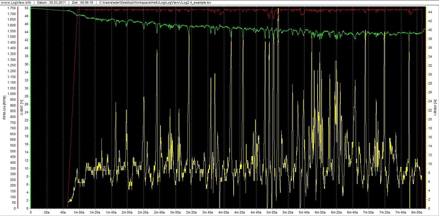

#54 Re: 12S im Logo 500SE!
Doch das stimmt, bei 10 Min. Kunsflug lade ich in meine 2x6S 3000mAh packs rund 4000mAh (lade immer 2 Packs parallel)!Timmey hat geschrieben:Hi Martin, 3125mah kann da aber jetzt nicht stimmen.
Die 217mAh/Min. sind falsch, das sind 446mAh/Min.!!
Wenn ich richtig Gas gebe wie bei den Speedversuchen komme ich immer noch auf >7 Min. Flugzeit!
Timer gibts bei mir keinen mehr seit ich das IISI in Betrieb habe, die perfekte Tankuhr
Beim folgenden Log habe ich 4100mAh nach 10 Min. Flug nachgeladen!
U-BAT
Maximum value: 50 at position 49
Minimum value: 39,6 at position 5789
Range: 10,4
Average: 44,659
I-Motor
Maximum value: 42,9 at position 2861
Minimum value: 0 at position 0
Range: 42,9
Average: 11,014
RPM-Uni
Maximum value: 1.690 at position 282
Range: 1.690
Average: 1.600,865
Power
Maximum value: 1.805 at position 2043
Range: 1.805
Average: 486,618
Nein, der ist immer noch nicht lieferbar, wobei ich mit dem Orbit 30-14HE sehr zufrieden bin!Timmey hat geschrieben:Den Scorpion KV550 schon bekommen?
Muß mich aber wieder einmal drum kümmern wann der Scorpion ca. kommt!
Martin
- L500SE12S.jpg (220.3 KiB) 1362 mal betrachtet
