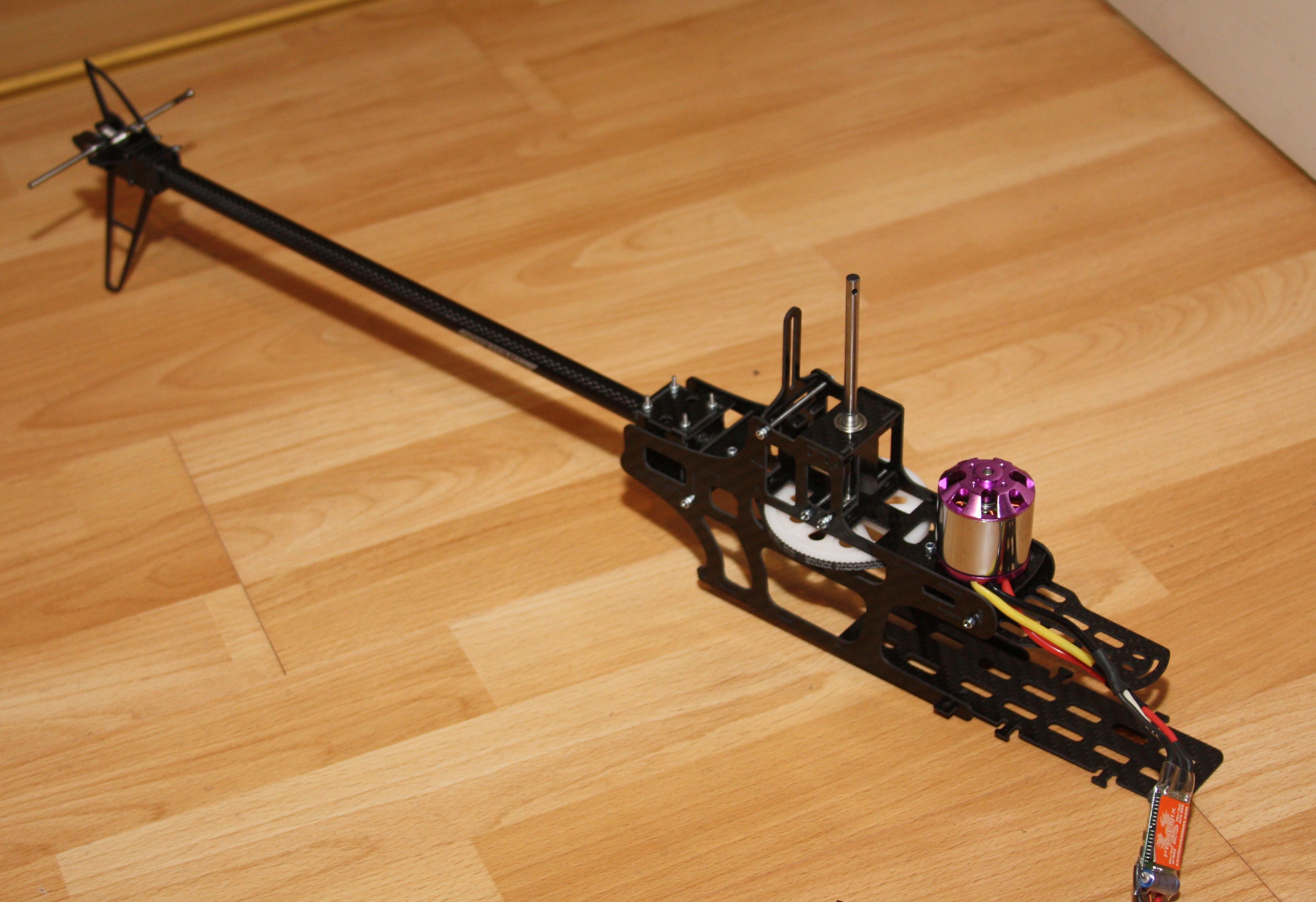

Kurzer Testlauf mit einem 25A Regler und 2s 800er Akku.
Der China-Motor hat eine leichte Unwucht. RHF Videothek
Direktlink zur RHF-Videothek
8)

Was ich super finde, das ich nicht der Einzige bin, der auch bei kleinen Hubis eine leise Ausführung wünscht.
Wie ist den das Heck angetrieben? Kannst du dazu noch ein paar Bilder einstellen, oder ein paar Worte sagen?
Vielen Dank,
Mirko
Bild Bild Bild Bild
yogi149
#57 Re: Kann man das machen: einen leisen V8?
Beitrag von yogi149 »
Hi Mirko
Husi hat geschrieben:Wie ist den das Heck angetrieben?
die Frage versteh ich jetzt nicht. :roll:
Der Riemen geht von vorne (Motor) über das Hauptriemenrad nach hinten zur Heckrotorwelle.
Das ganze wird 3x zwischen Leitrollen auf Breite gebracht.
Ganz vorne zwischen Motor und Hauptriemenrad, damit der Riemen möglichst viele Zähne auf dem Ritzel läuft.
Hinter dem Hauptriemenrad und hinten am Heckwellenritzel damit es ins Heckrohr passt.
Für die Trainer Version ist ja hinten ein 20 Zähne Riemenrad vorgesehen, gibt 5:1 für den Heckrotor.
Für Scaler können wir bis 11 Zähne runter, das gibt dann 9:1.

Bisher ging ich davon aus, das Heck separat angetrieben wird. Also der Motor und das Hauptzahrad einen Riemen haben und das Heckt dann ?
Aber nun ist alles klar, bis auf:
Gibt es den Riemen in verschiedenen Längen um die Hecklänge dem Vorbild anpassen zu können? Das Problem habe ich ja gerade bei mir, das der Rotorkopf viel breiter ist, als normal. Somit müsste das Heck weiter nach hinten, dann ist aber der Riemen zu kurz.
Mirko
Bild Bild Bild Bild
yogi149
#60 Re: Kann man das machen: einen leisen V8?
Helisto hat geschrieben:Kannst Du schon was zum Platz für die Servos sagen?
mini Servos wie HS-65 oder Savox 0254
12mm breit und 24mm hoch
eine Schraube M2 28mm Lochabstand.
(Wie in meinen 450 Chassis üblich halt :) )
Riemenlänge mit gewissen Sprüngen wählbar, für länger als 450er Abstand, muss ich aber noch nach längeren Heckrohren suchen.
