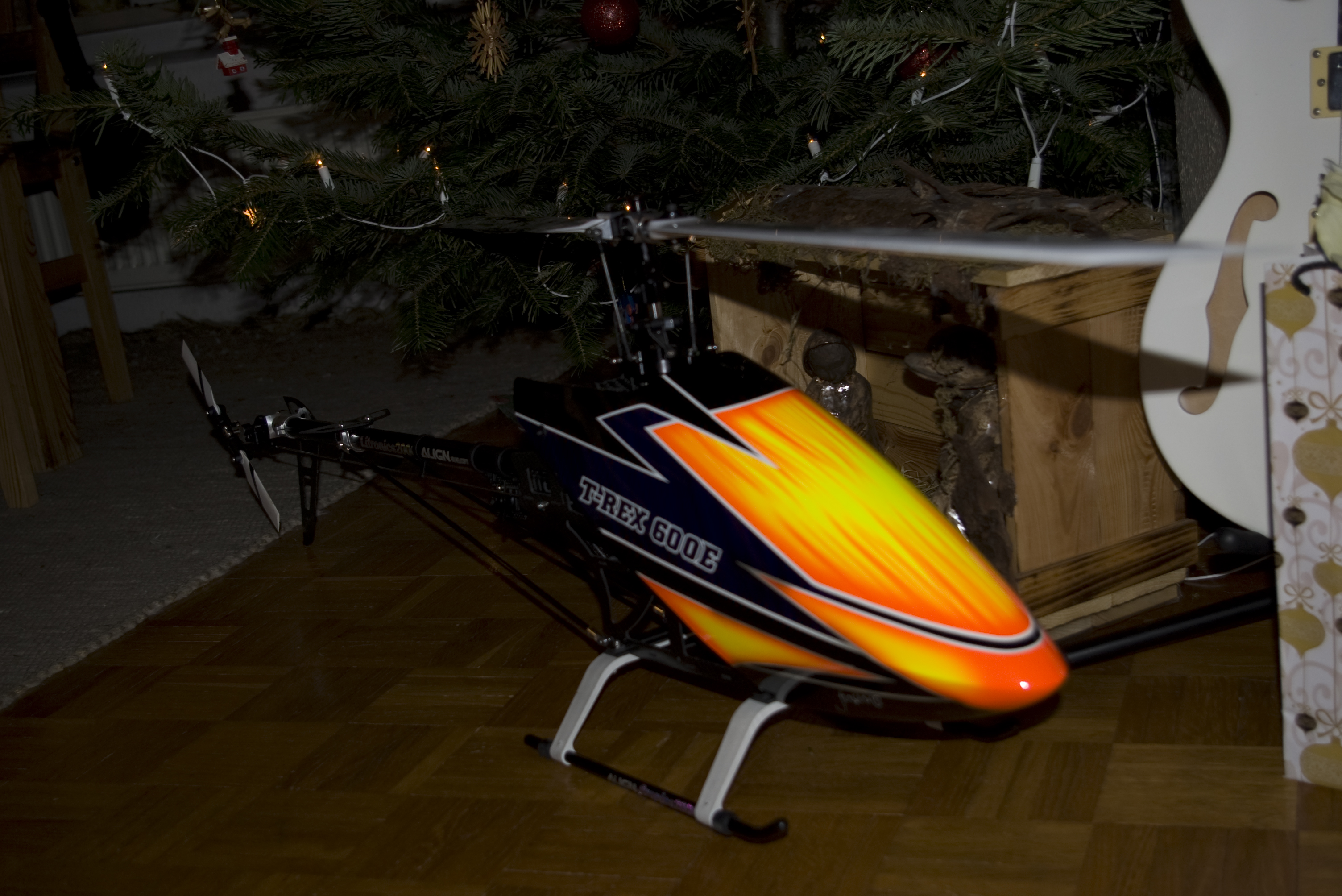

Soweit so gut :). Hier mein T-Rex 600 mit EVO1 Chassis und der Fusuno Haube, sowie Modul1 gerade verzahnt :).:
Askalon
Beiträge: 573
Registriert: 21.01.2007 20:55:48
Wohnort: Fürstenfeldbruck
#57 Re: T-Rex 600 Umbau :)
Beitrag von Askalon »
HI,
sehr schöne Haube, würd aber gerne den ganzen Heli sehen :)

ColaFreak
Beiträge: 3743
Wohnort: Germering
#58 Re: T-Rex 600 Umbau :)
Beitrag von ColaFreak »
Keine Angst das kommt schon noch ;). Jetzt muss ich mich nur noch fürn Motor entscheiden.
