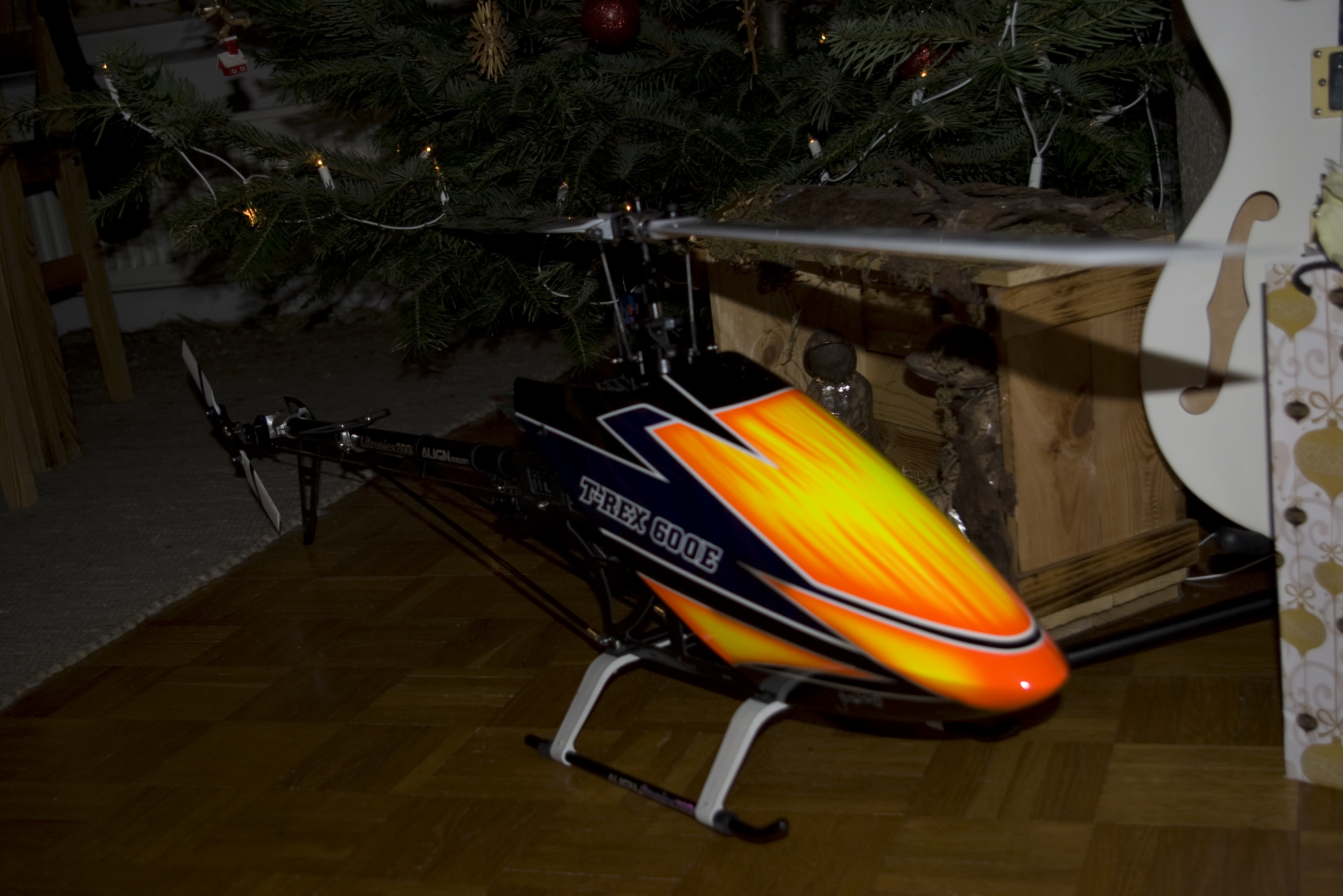

Soweit so gut :). Hier mein T-Rex 600 mit EVO1 Chassis und der Fusuno Haube, sowie Modul1 gerade verzahnt :).:
#57 Re: T-Rex 600 Umbau :)
Verfasst: 25.12.2010 20:56:12
von Askalon
HI,
sehr schöne Haube, würd aber gerne den ganzen Heli sehen :)
#58 Re: T-Rex 600 Umbau :)
Verfasst: 25.12.2010 20:57:26
von ColaFreak
Keine Angst das kommt schon noch ;). Jetzt muss ich mich nur noch fürn Motor entscheiden.
#59 Re: T-Rex 600 Umbau :)
Verfasst: 25.12.2010 21:17:28
von ColaFreak
Was meinst du? 4025 oder 4035?
#60 Re: T-Rex 600 Umbau :)
Verfasst: 25.12.2010 21:27:36
von Askalon
bei 10S würde ich zum 4035 greifen
Aber ich hab halt keine Ahung wie man da mit der Übersetzung hinkommt.
