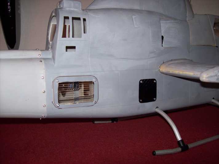

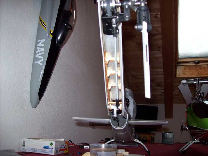

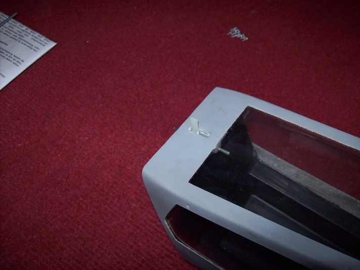

Anbei noch 3 Bilder vom Bau
Manuel
Manuel

no pain no gain
