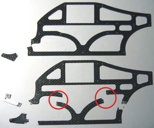

es gibt neuigkeiten: ich hatte heute einen, zugegeben mächtigen, crash in der halle. der kleine ist mit richtig speed und den kufen zuerst auf den hallenboden geknallt. schäden? die üblichen verdächtigen, aber leider zusätzlich:
das sind die seitenplatten vom heliup chassis und die sind aus 1,5mm CFK. habe ich so eben richtig gelesen, dass die seitenplatten vom align chassis aus 1mm CFK sind??? interessant. ok, bei dem crash wären vielleicht sogar 2mm platten zerbröselt
die meiste zerstörung an den seitenplatten hat wohl der schwere akku verursacht. selbst wenn nur die beiden zipfel am vorderen ende gebrochen wären, hätte ich die platten tauschen müssen. bin gespannt was heliup für die ersatzteile will....
lg, wov

tut mir leid um Deinen Rex.
sehe ich das richtig das der Rahmen in der Nähe der Verschraubung gebrochen ist?
Ich glaube, deswegen bevorzuge ich den verklebten CFK-Rahmen. Hierbei ist die Krafteinleitung weiter verteilt.
Eigentlich müssten CFK-Teile immer aus einem Stück sein. Formel 1 Monocoque's sind nur deswegen so stabil, weil sie in einem Stück laminiert sind.
Bei allen T-Rex Chassis die ich kenne, ist der Vorteil der CFK-Faser durch die ganzen Ausfräsungen und Verbindungen wieder Zunichte gemacht. Und da schließe ich unser Chassis nicht aus, wobei das wohl doch noch ziemlich stabil geworden ist. Von den Chassis die bis jetzt rumfliegen ist noch keins Ernsthaft zu Bruch gegangen

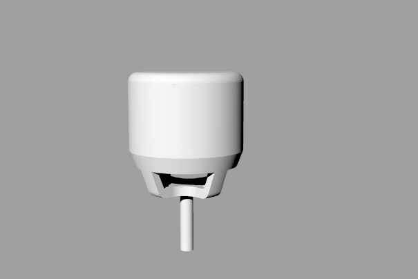

@WOV wenn Du willst, kannst Du meine CAD-Datei von einem angenäherten SS23 haben( Kopfteil ist relativ genau, die Glocke nur angenähert) . Du must mir nur das Format sagen. Mein Original ist in Rhino3D gemacht.

#58
erstaunlicherweise nicht. ich hätte genauso erwartet, dass jeder bruch genau durch eine bohrung verläuft, aber tatsächlich ist kein einziger bruch genau da, sondern immer knapp daneben. nämlich genau da wo das jeweilige alu teil zu ende war. das bedeutet, dass die cfk seitenplatte zwar durch die bohrungen geschwächt, aber durch die verschraubung mit dem aluteil wieder verstärkt wird. und damit ist die schwächste stelle durch die kerbwirkung genau am ende des alu teils.
theoretisch müsste das bei einem geklebten chassis genauso sein.
danke für das angebot mit dem ss23 aus rhino. bekommst du iges oder step raus?
lg, wov

Wäre der Bruch vielleicht NICHT passiert, wenn die Kanten der Alu-Teile nicht scharf sondern leicht verrundet (r ca 1mm) gewesen wären? Ist ne theoretische Frage, die Fertigung ist ja dann auch deutlich aufwändiger, aber für den Heimschrauber leicht zum "Selbernachrüsten" (bissle rundfeilen und gut ist..)

ich denke das kann man völlig ausschliessen. wenn du die kante eines aluteils mit der feile abrundest, ergibt sich zur seitenplatte ein spitzer innenwinkel, der noch näher an der bohrung liegt als ohne der rundung. die seitenplatte würde dann 1. schon bei geringeren kräften und 2. dann tatsächlich durch die bohrung brechen.
aber bitte lasst euch nicht von den bildern meiner seitenplatten verschrecken. der absturz gestern war wirklich vollekanone. das plastikchassis hätte sich wohl komplett eingerollt. ich wollte den kleinen in der halle auf den rücken drehen, bzw. habe es auch gemacht. hatte dann nach wenigen sekunden eine kurze situation der knüppelverwechslung und wie immer in solchen situationen voll neg. pitch reingeschoben. aber mit dem 450th, 2400 umdrehungen am kopf und -10° pitch haut der kerl so brutal nach oben ab, dass es eine freude ist. leider bin ich damit genau in eine linie mit den scheinwerfern an der decke gekommen (wirklich starke brenner, der sonne sehr ähnlich
) und hab überhaupt nix mehr gesehen. mein einziger gedanke war voll nick zu geben um den rex wieder umzudrehen und bin aber im dusel auf voll neg. pitch geblieben. ich hab ihn erst wieder gesehen, als er ein paar meter von mir aufgeklatscht ist. was hatte ich für ein glück, dass ich den rückenversuch erst unternommen habe, als wirklich keiner der anderen piloten in der nähe war. die grösste gefahr war mich selbst zu treffen und das hätte auch leicht passieren können, da ich ihn nicht gesehen habe. da ist mir dann später auch anders geworden bei dem gedanken.
übrigens, die agrumi kufen sind wirklich sehr empfehlenswert, die haben den crash nämlich überlebt, obwohl sie als erstes bodenkontakt hatten. vielleicht hätten aber auch die align kufen mehr abgefangen und das chassis geschützt. wer weiss es.....
