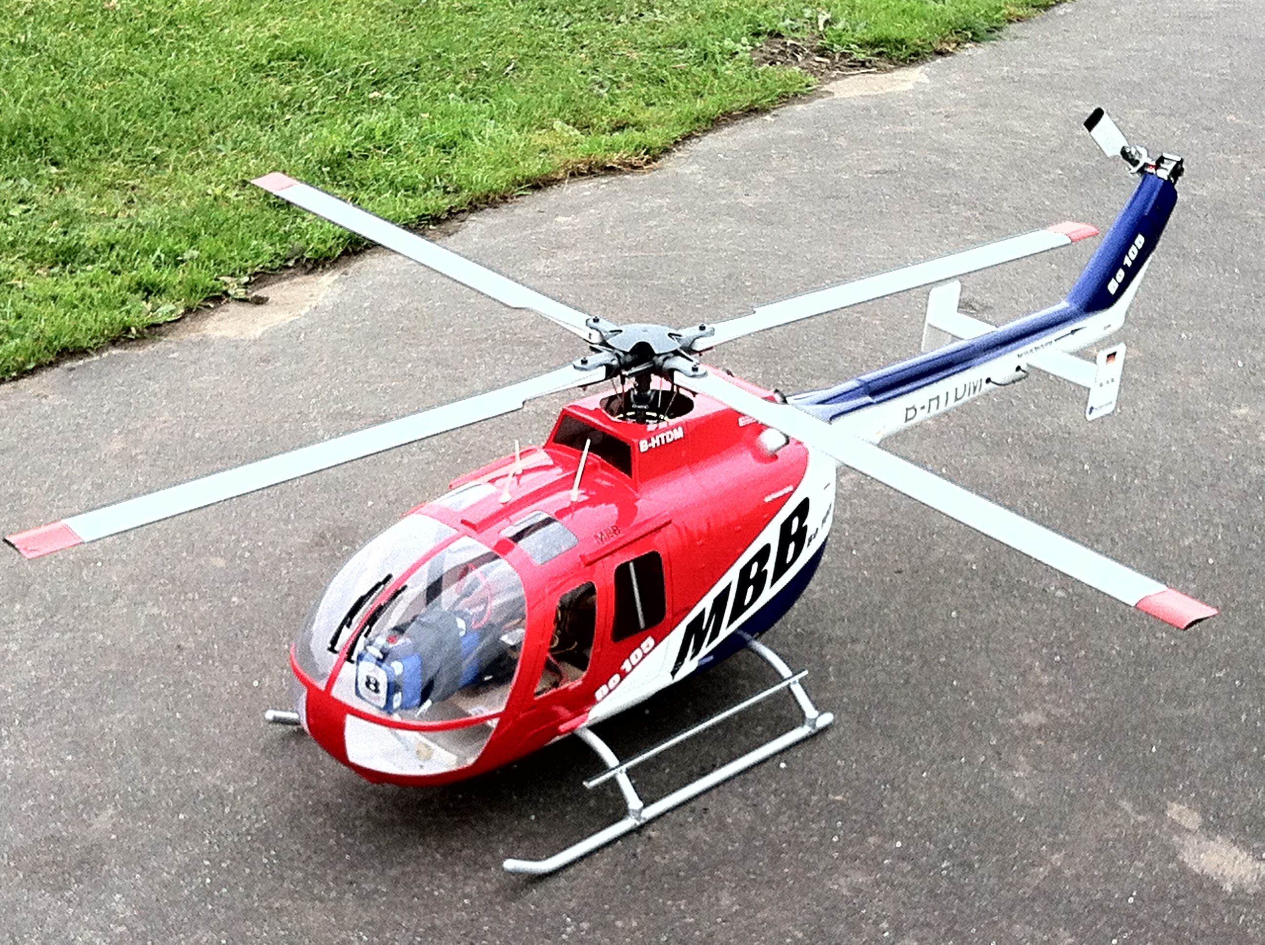

ich habe es so gemacht. Hoffentlich bekomme ich keinen Ärger mit MBB (heute Eurocopter), die bauen (/haben gebaut) nämlich die BO 105

stringfellow4 hat geschrieben:Hi Leute,
Sehr schönes Fliegzeug.
Was den rechtlichen Aspekt angeht: Ich glaube nicht, daß es Probleme gibt.
1.) MBB ist eine mit dem Helikopterbau verbundene Marke so wie Audi es für Autos ist.
2.) Annahme: Das Design der Lackierung ist nicht explizit durch ein Trademark oder Geschmacksmuster geschützt. Jedenfalls kann es nicht lizensiert werden, wie es bei RB der Fall ist. Allerdings würde ich als Privatmann keine 1:1 Bo so lackieren. Das gibt 100% Ärger
3.) Eurocopter ist nicht so restriktiv, wie Red Bull
Daher: Erst einmal entspannen
Oliver
Hallo, sieht echt gut aus deine BO, Kompliment.

von stringfellow4
das sind diese hier
http://www.scaleflying.com/Semi-Symmetr ... _1289.html
- Bo 105_6.JPG (1.81 MiB) 3513 mal betrachtet
Habe ich weiß lackiert.
Die Spinblades waren mir für den Kopf einfach zu filigran und schmal
wobei die gut funktionieren.
Ralf

stringfellow4 hat geschrieben:Habe ich weiß lackiert.
Hallo Ralf,
deine Bo ist sehr schön geworden, Glückunsch!
Kannst du mir sagen mit welchem Lack du die Blätter lackiert hast? Ich habe ähnliche und traue den Lösungsmitteln etc. nicht so ganz...

Hallo Husi,
ich habe ganz normalen Autolack ( AutoK Racing 5,95.-€) aus der Sprühdose verwendet.
Habe ich schon des öfteren gemacht und nie Probleme gehabt.
Warum auch? Das Lösungsmittel verfliegt und der Lack härtet aus.
Die "BO-Blätter" sind aus einem Kunststoff-CFK Gemisch. Was soll da passieren? Wenn, dann würde man das sofort an der Oberfläche sehen können.
Mann lackiert ja auch einen GFK Rumpf. Nichts anderes sind die Blätter. Außen die Gelcoat, die man lackiert. Die Blätter müssen danach natürlcih bezgl. Schwerpunkt etc. ausgewogen werden. Hat bei mir aber nie Probleme gemacht.
Bei meiner Agusta A109 (T-Rex 700) habe ich die Spinblades ebenfalls lackiert (schwarze Streifen). Keine Probleme
